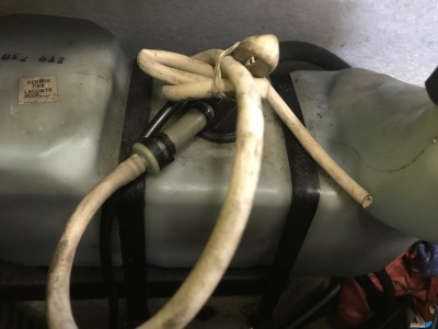

Всем привет. Благодарю за ответы.
Следующий вопрос от новичка, куда подсоединяется шланг идущий от маслянного бочка ?
это вопрс из цикла...а кто знает,сколько будет дважды два? :)
В мануале не нашёл куда подсоединяется этот шланг. Возможно это сапун, и его надо проложить на всю длину шланга вниз. Но он точно не должен быть так смотан и болтаться около бочка.
извеняюсь -- этот шланг идет на подшипник, там вообще с масленого бачка выходит 3 шланга, один ( толстый) - на подшипник, второй на клапан вращающейся (под кабами), и треетий на смеситель и тоже под карбы
внес поправку, в преддыщее сообщение
 Заголовок сообщения: Re: Троит двигатель XP 97г.в. Rotax 787
СообщениеДобавлено: 19 авг 2018, 18:38
:good:
СообщениеДобавлено: 19 авг 2018, 18:40
только не на клапан а на маслонасос,который его уже и смазывает.
