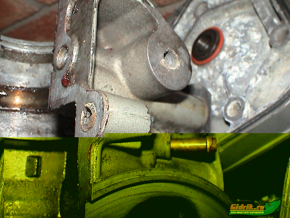

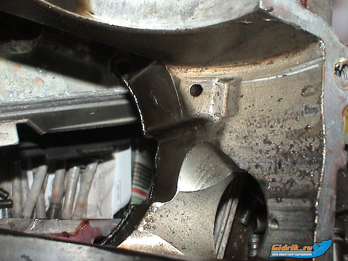

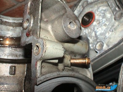

загляну сегодня в свой. как раз разобранный

Спасибо буду ждать если не сложно сделать фото, интересно взглянуть
 Заголовок сообщения: Re: ROTAX 717
СообщениеДобавлено: 18 июл 2016, 17:43
Ни хрена там ничего нет
03.JPG [ 275.05 КБ | 10242 просмотра ]
04.JPG [ 270.78 КБ | 10242 просмотра ]
СообщениеДобавлено: 18 июл 2016, 17:44
Так что причина у тебя в другом. Дырка в картер сквозная,как я уже и писал
