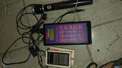

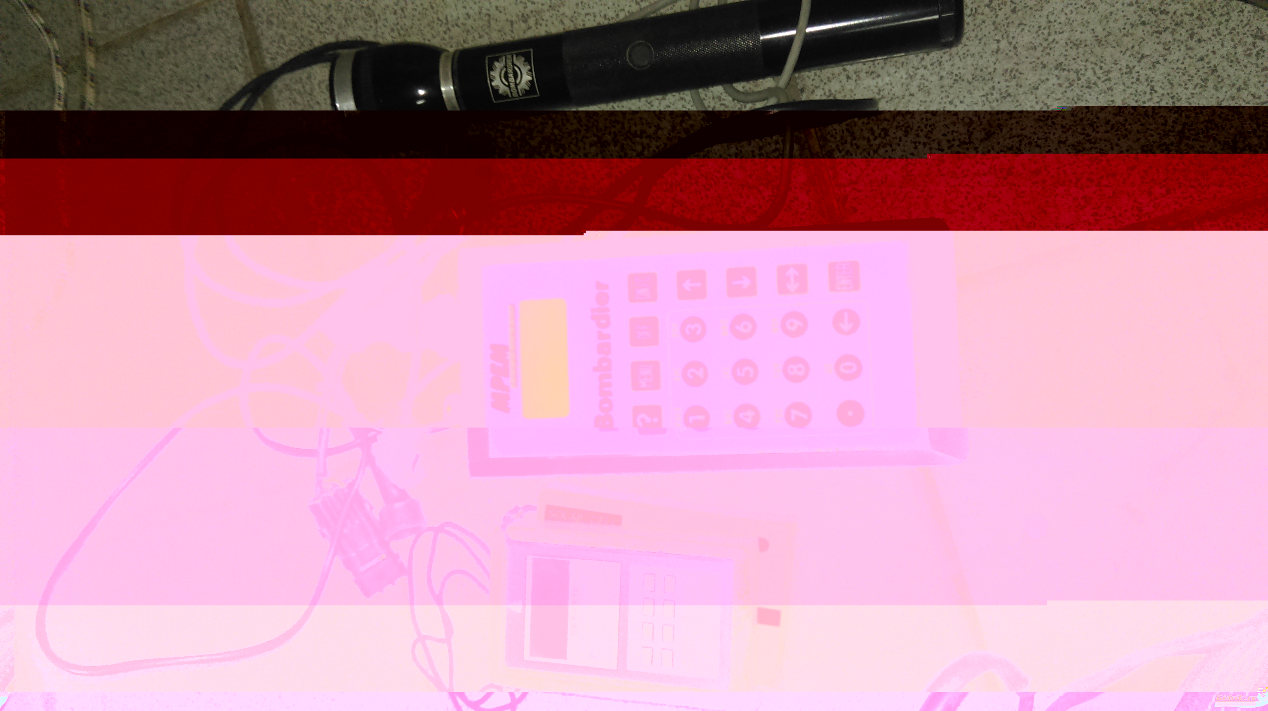

эх мечта моя такая игрушка!только ценинг кусается..на форуме у нас интерисовался,с моим "ДЕДОМ ПРОГРАММАТОРОМ"ничего вроде не сделать,(в смысле адаптировать под свежие гидры)хотя все разъемы для компа присутствуют.а жаль...

К моторному ЭБУ свежих гидр подключится можно, там протокол (CAN) бери любой елм и читай ошибки , но это всё что можно , к блоку MPEM не подключишься к щитку тоже., ключи не пропишешь , а ошибки и на табло показывает (не всегда).
Игорь, привет. Дай точное название девайса, попробую помочь по сходной цене))

у BRP новый адаптер MPI-3 , может кто 2й сливать будет? по искать по сети надо.
