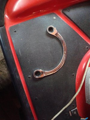

Уважаемые владельцы BRP XP, проблема такая - глушитель крепится на 3-х болтах и одной гайке, гайка находится снизу, подлезть к ней затруднительно, как ее затянуть ?

сначала ее наживить первую на приподнятом колене глушителя.и по мере подтягивания колено опускать.потом три болта закрутить.затягивать гайку накидным ключом.крест на крест с болтами.

если ее оставить последней,то шпилька не даст ее вставить.расстояние между коленом и шпилькой меньше чем толщина гайки.вы об этом интересовались?

разрежь накидной ключ,и завари его под углом 100-110гр.Я так сделал

Гайку я накинул на шпильку заранее, пальцами подлез закрутил, осталось дотянуть, придется "готовить" ключ :)

Обычным накидным ключом на 15 можно подлезть.

там гайка на 15,я стачивал до 14. потом ключ-трещётка изогнутый рулит

Купил накидной ключ и подточил болгаркой, будет спец-инструмент для гидрика теперь :)
Во какой :)

Вау, такого не видел в продаже :) прям чудо-криво-ключ :)
