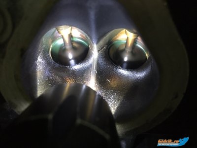

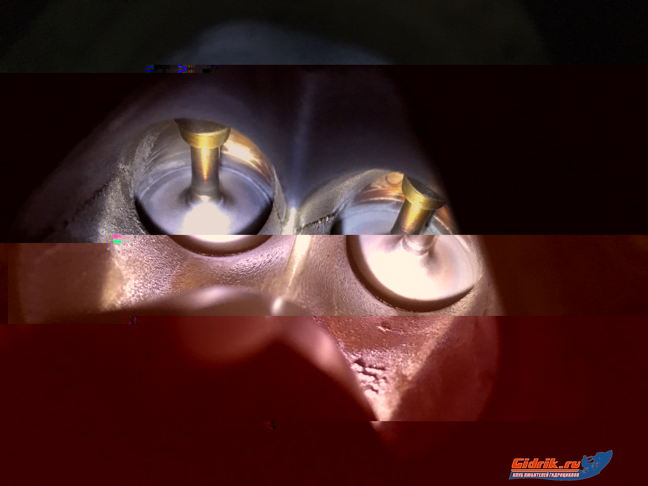

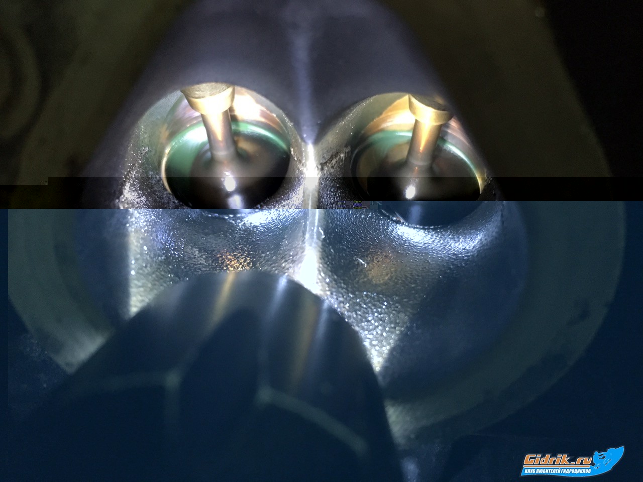

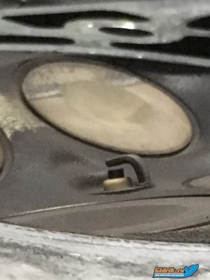

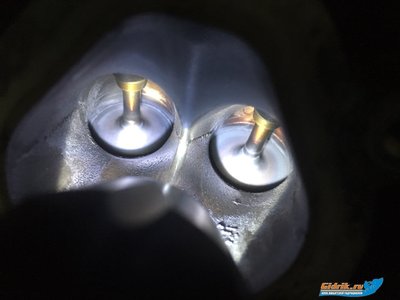

всем привет кто может подскажите.
капиталил мотор 20 часов назад все менял по фирме VSM
обкатывал как положено на 20 часу порвалась цепь поломались все рокера погнуло клапана ну все как палогаеться.
вскрыл мотор и увидел вот такую штуку.

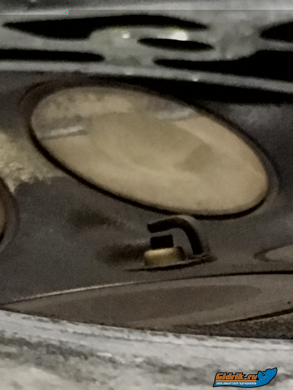

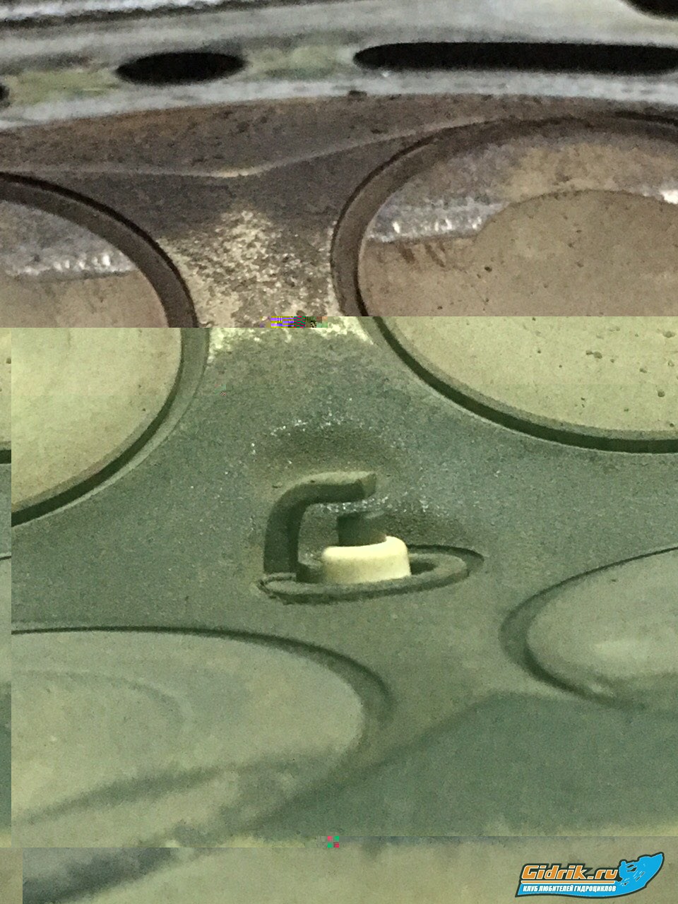

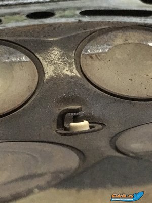

когда снял всас коллектор увидел в центральном окне два клапана залитые бензином , снял голову поршень был в бензине у свечи меньше чем у остальных зазор .
вопрос может быть это бензиновый гидроудар ?
Форсунке жопа или мозги шолят ?
Комментарий к файлу: свеча правельная
130 2.jpg [ 295.85 КБ | 10444 просмотра ]
Комментарий к файлу: цилиндр правельный
130 4.jpg [ 176.26 КБ | 10444 просмотра ]
Комментарий к файлу: свеча согнута где в цилиндре был бензин
130.jpg [ 157.62 КБ | 10444 просмотра ]
Комментарий к файлу: в цилиндре бензин
130 3.jpg [ 195.25 КБ | 10444 просмотра ]
СообщениеДобавлено: 13 ноя 2016, 02:15
Сообщения: 326
Откуда: Молдова тирасполь
Alex366 писал(а):
может голова не в метке?
СообщениеДобавлено: 13 ноя 2016, 03:10
Сообщения: 326
Перескочила цепь тоже может быть из за натяжителя .... Чтоли
Или зубья, звезды изношены и не геометричны... что дает нагрузку на, цепь
Или цепь старая + растянута,

СообщениеДобавлено: 13 ноя 2016, 09:42
Цепь wsm гавно!

СообщениеДобавлено: 15 ноя 2016, 07:36
Сообщения: 91
Откуда: черноморский край
а как вы свечи устанавливаете бросаете в колодец или катушкой зажигания опускаете?

Может это масло было..... Вы переворачивали его?
Настолько это критично в 4 тактном?

+100,и не только цепь.зубья на шестерне в каком состоянии?проверял?натяжитель проверен?уже как лозунг на форуме от кокса леши-кроилово приводит к попадалову.почему вы от тайваньских зап.частей чуда ждете...ну или качества так более понятно.я не врубаюсь люди находят деньги на покупку гидры но не хотят потом ее нормально содержать...

Это не масло это бензин я его поджог и он горел
СообщениеДобавлено: 16 ноя 2016, 08:33
Зарегистрирован: 13 апр 2015, 22:12
Сообщения: 121
Техника: Yamaha gp 1200r и gp 1300r
Откуда: Кишинев Молдова
Причём тут запчасти vsm у меня гидроудар получился , от бензина может быть
СообщениеДобавлено: 16 ноя 2016, 08:40
я понял...а какова причина капиталки была?
СообщениеДобавлено: 16 ноя 2016, 08:59
от гидро удара, шатун гнет или ломает, а не цепь рвет!
