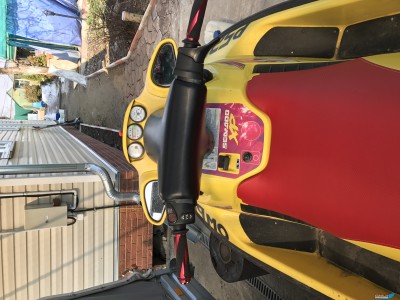

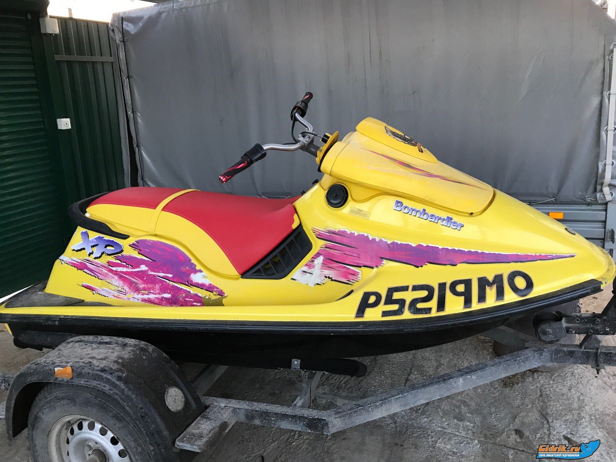

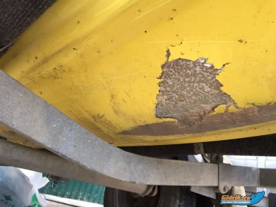

Вот такой он был :(

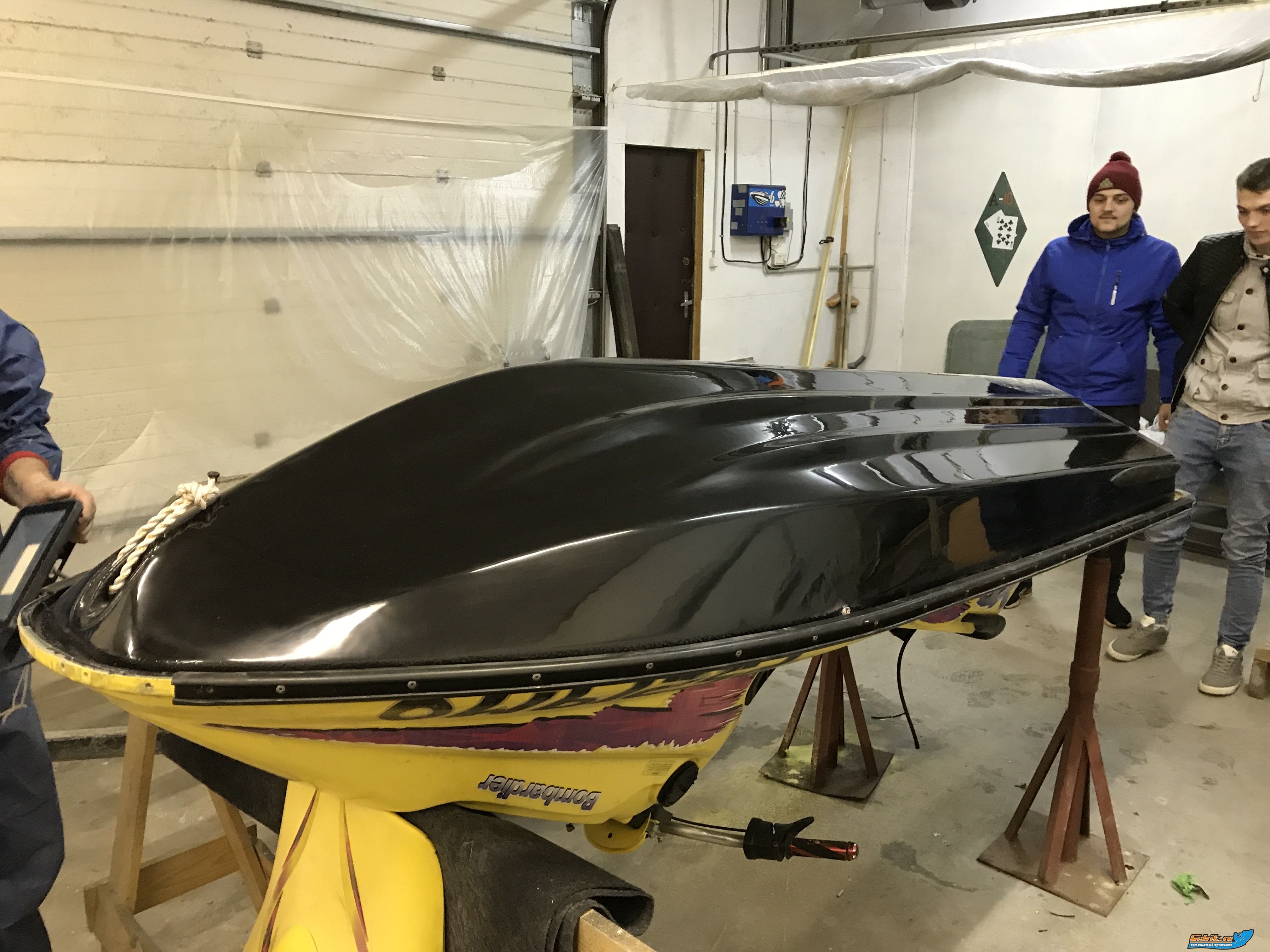

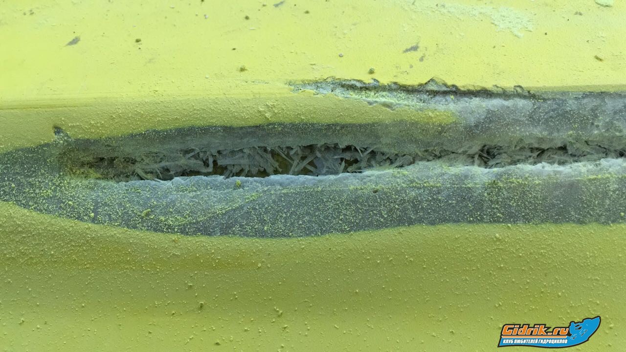

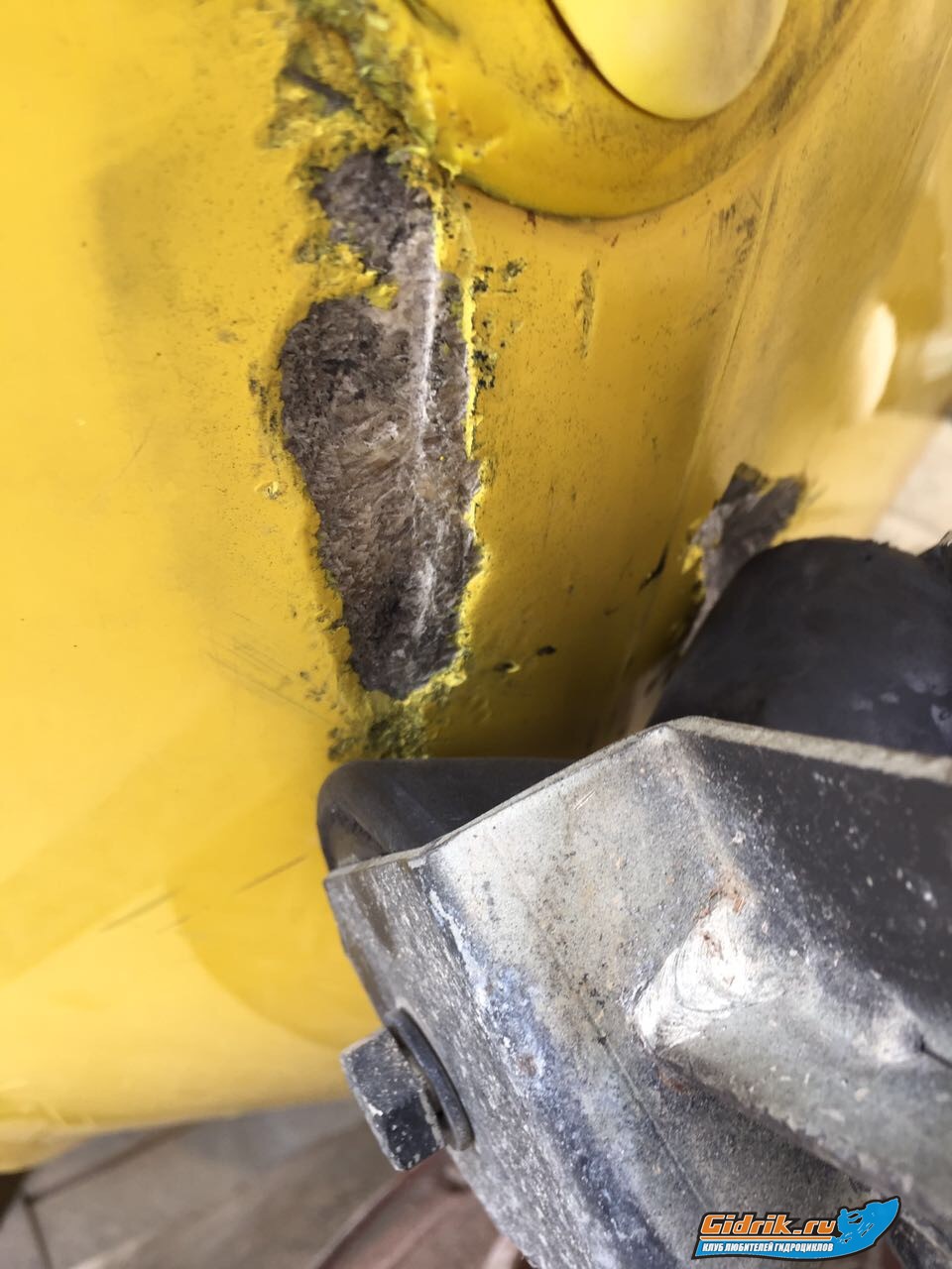

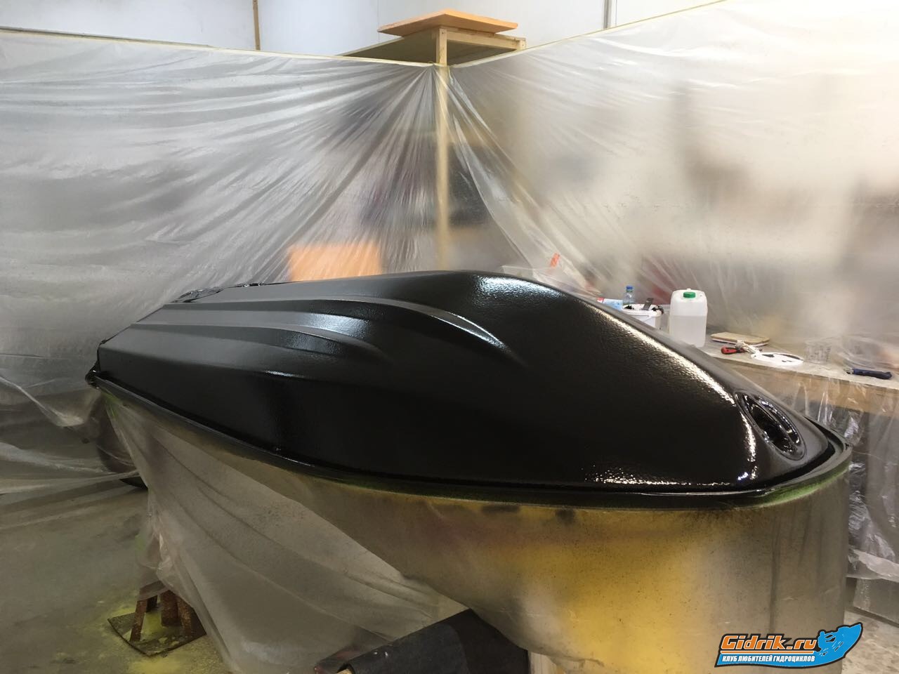

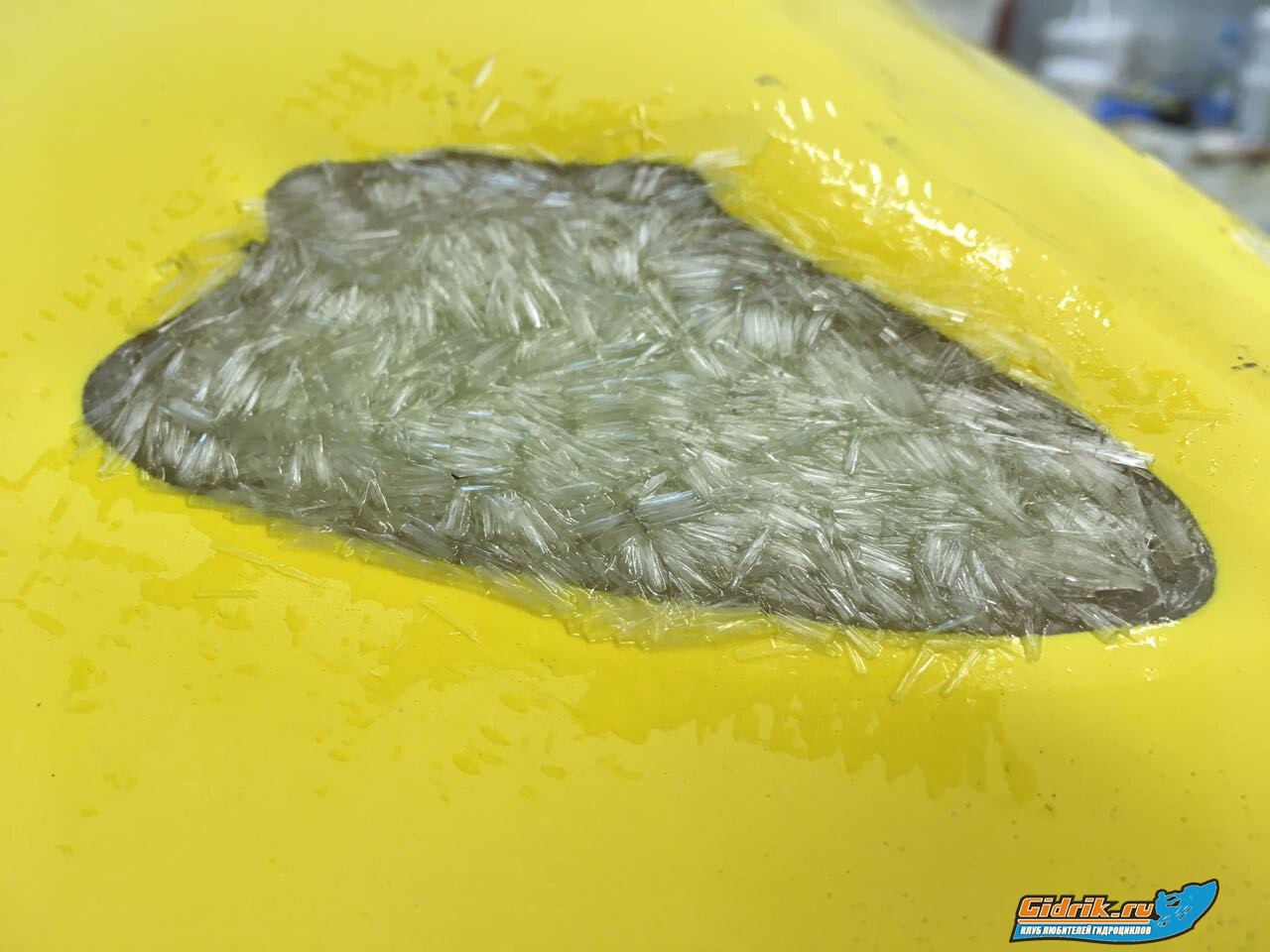

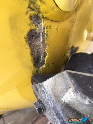

Еще фотки.

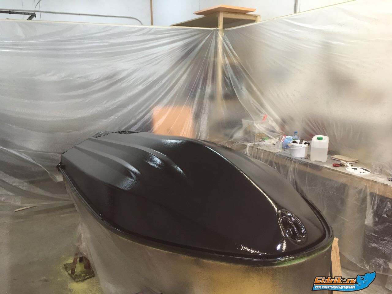

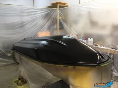

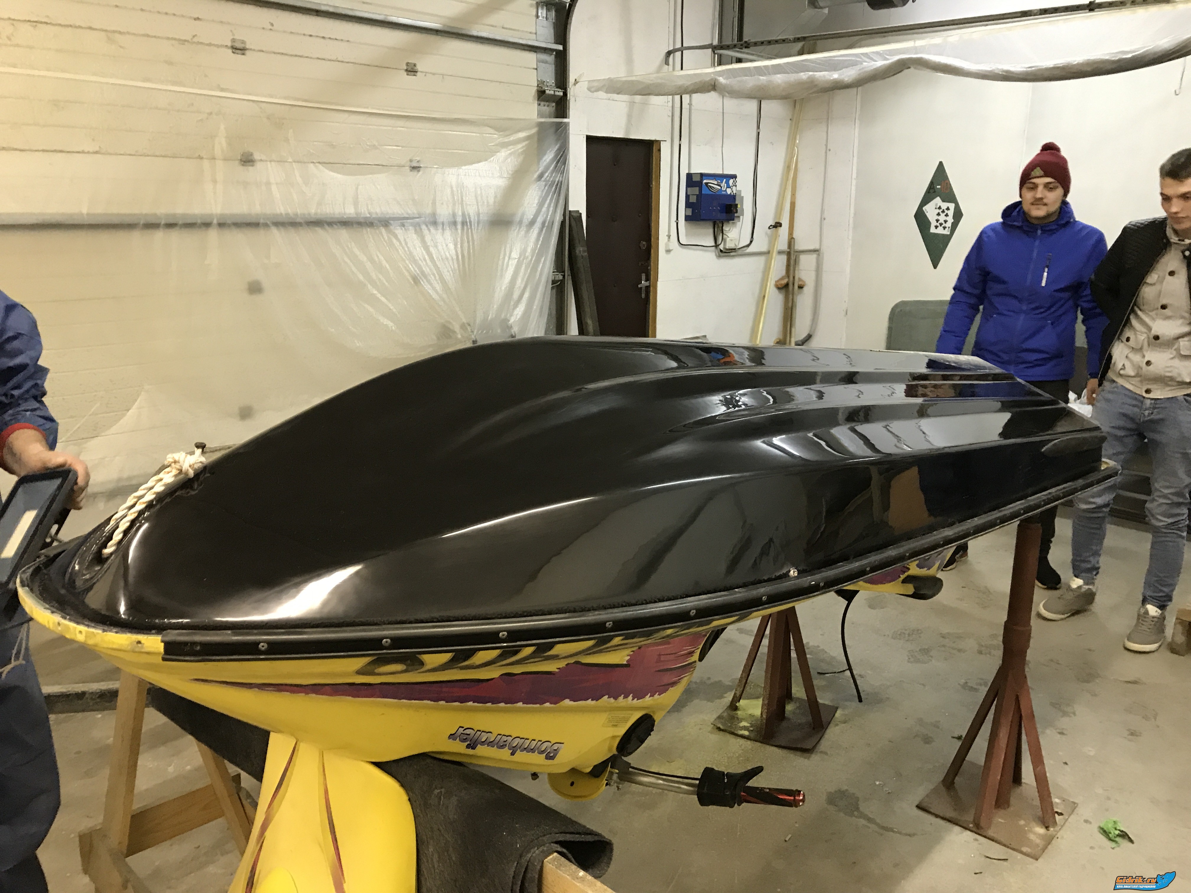

Что получилось.
IMG_1282.JPG [ 1.85 МБ | 8206 просмотров ]

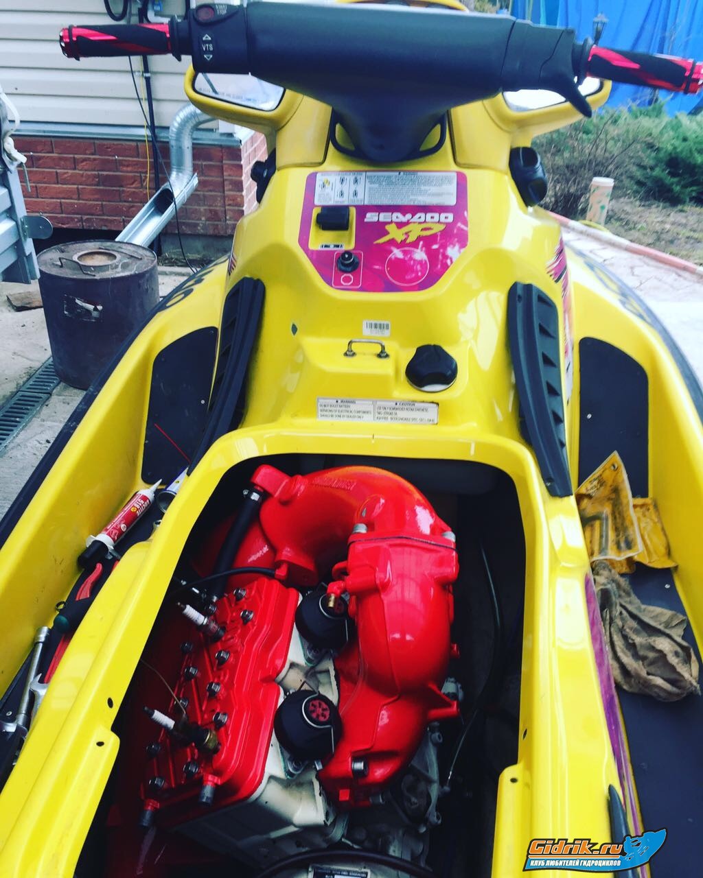

Вот движек уже почти установлен.

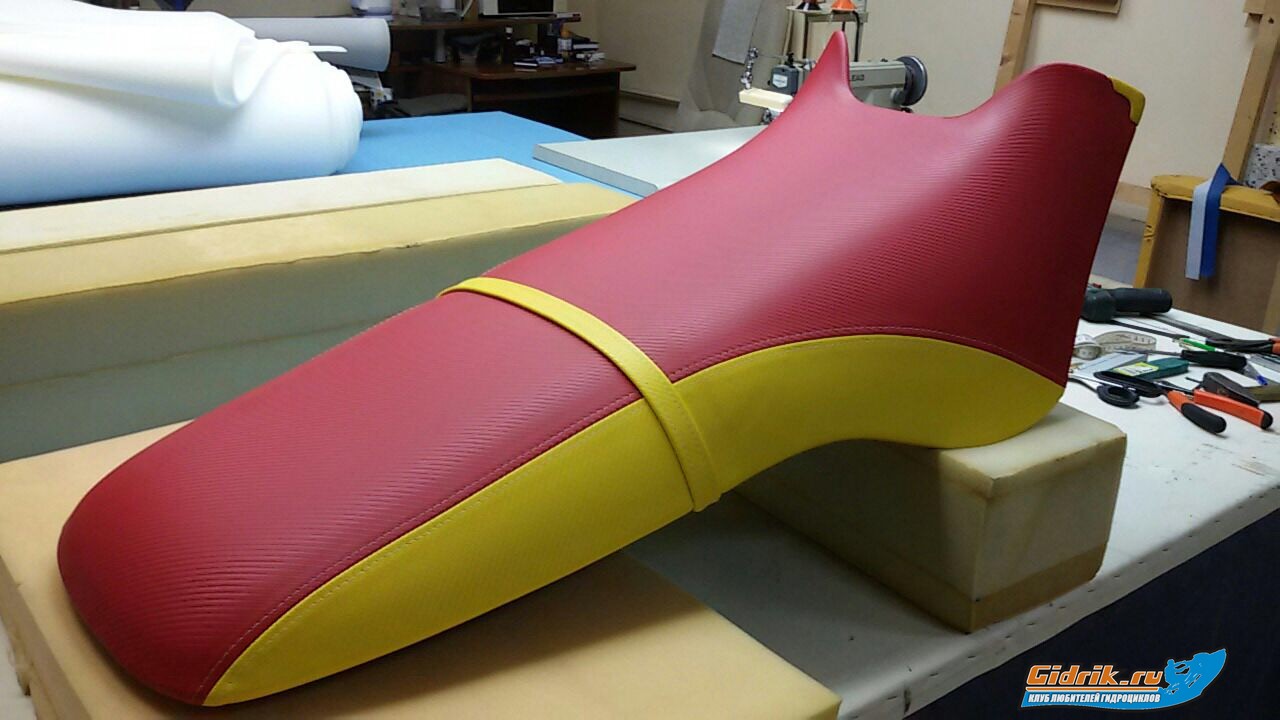

Перешил сидушку в морской винил.
