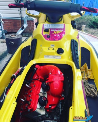

Решил выложить историю своего гидрика.
BRP XP 96 г.в. с моторчиком 787.
Приобрел его у знакомого в неисправном состоянии.
По его словам нужно было только поменять поршень на одном из цилиндров. Был подсос через прокладку головки блока, поршень сгорел.
Простыми путями мы не идем и я решил все же вынуть и разобрать движек. Слава богу что я так сделал!
Нет, ничего прям сверх криминального там не было. Но промывка КШМ и картера была обязательна.
В общем движечек за зиму был перебран и заодно приобрел обновленный вид.

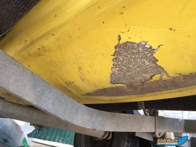

Пришла пора заняться и корпусом. Днище было в ужасном состоянии!
Нашел на просторах интернета людей занимающихся покраской пластиковых лодок и отдал им на ремонт.
Если кому будет интересно дам контакты, находятся они в Мытищах.
Делают на совесть, огромная им благодарность!
Ниже будет история в картинках.

Вот такой он был :(
IMG_1199.JPG [ 179.5 КБ | 8100 просмотров ]

Привет Петь. Тяжко как то заливаются.
IMG_1202.JPG [ 183 КБ | 8096 просмотров ]

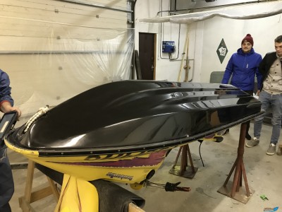

Еще фотки.
IMG_1229.JPG [ 222.41 КБ | 8095 просмотров ]
IMG_1252.JPG [ 158.55 КБ | 8095 просмотров ]
IMG_1266.JPG [ 149.49 КБ | 8095 просмотров ]
IMG_1269.JPG [ 155.75 КБ | 8095 просмотров ]

Что получилось.
IMG_1282.JPG [ 1.85 МБ | 8095 просмотров ]
