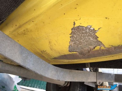

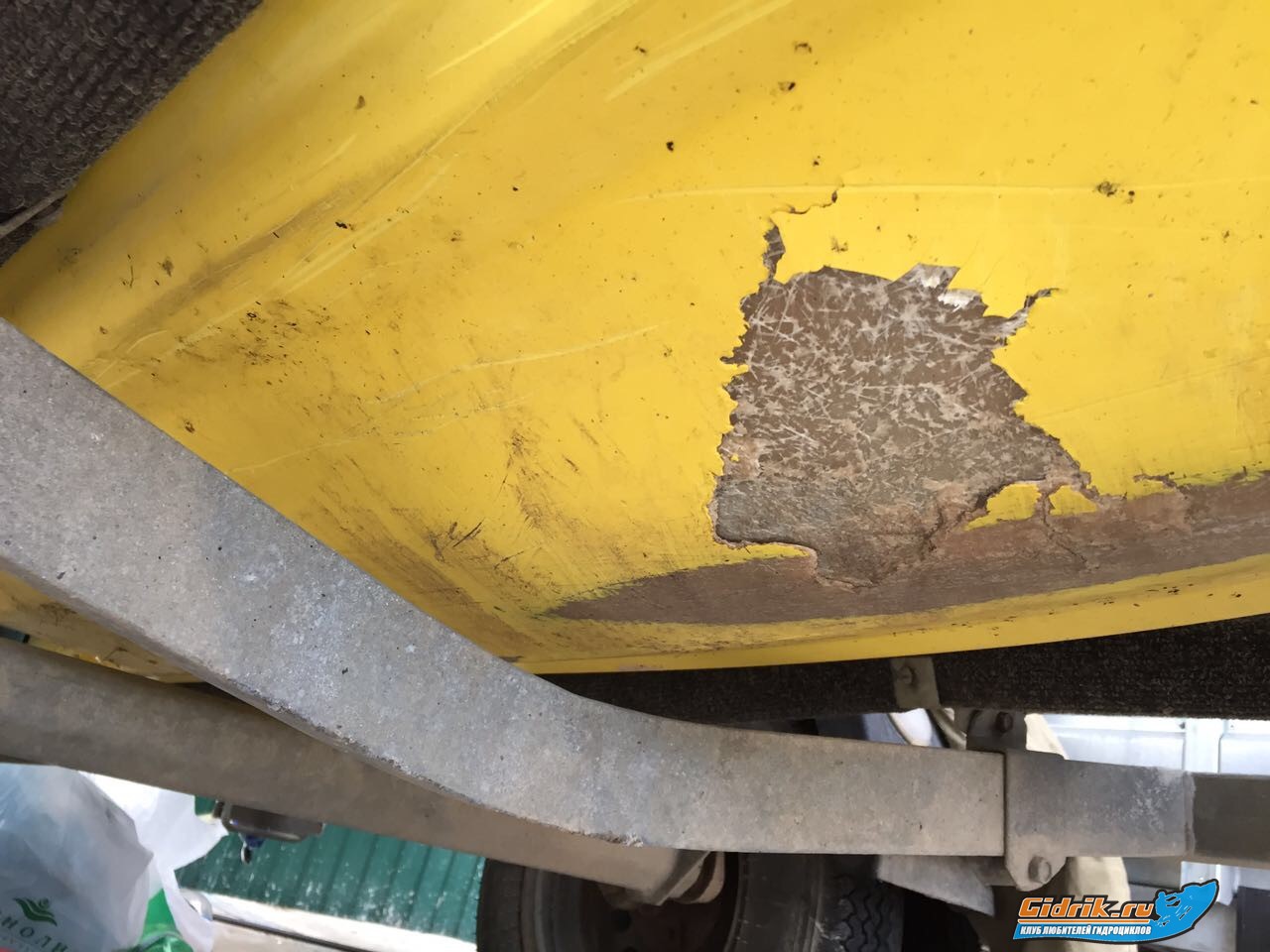

Вот такой он был :(
IMG_1199.JPG [ 179.5 КБ | 8196 просмотров ]

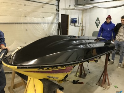

Что получилось.
IMG_1282.JPG [ 1.85 МБ | 8191 просмотр ]

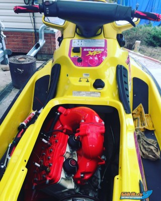

Вот движек уже почти установлен.
IMG_1399.JPG [ 246.61 КБ | 8188 просмотров ]

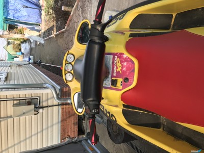

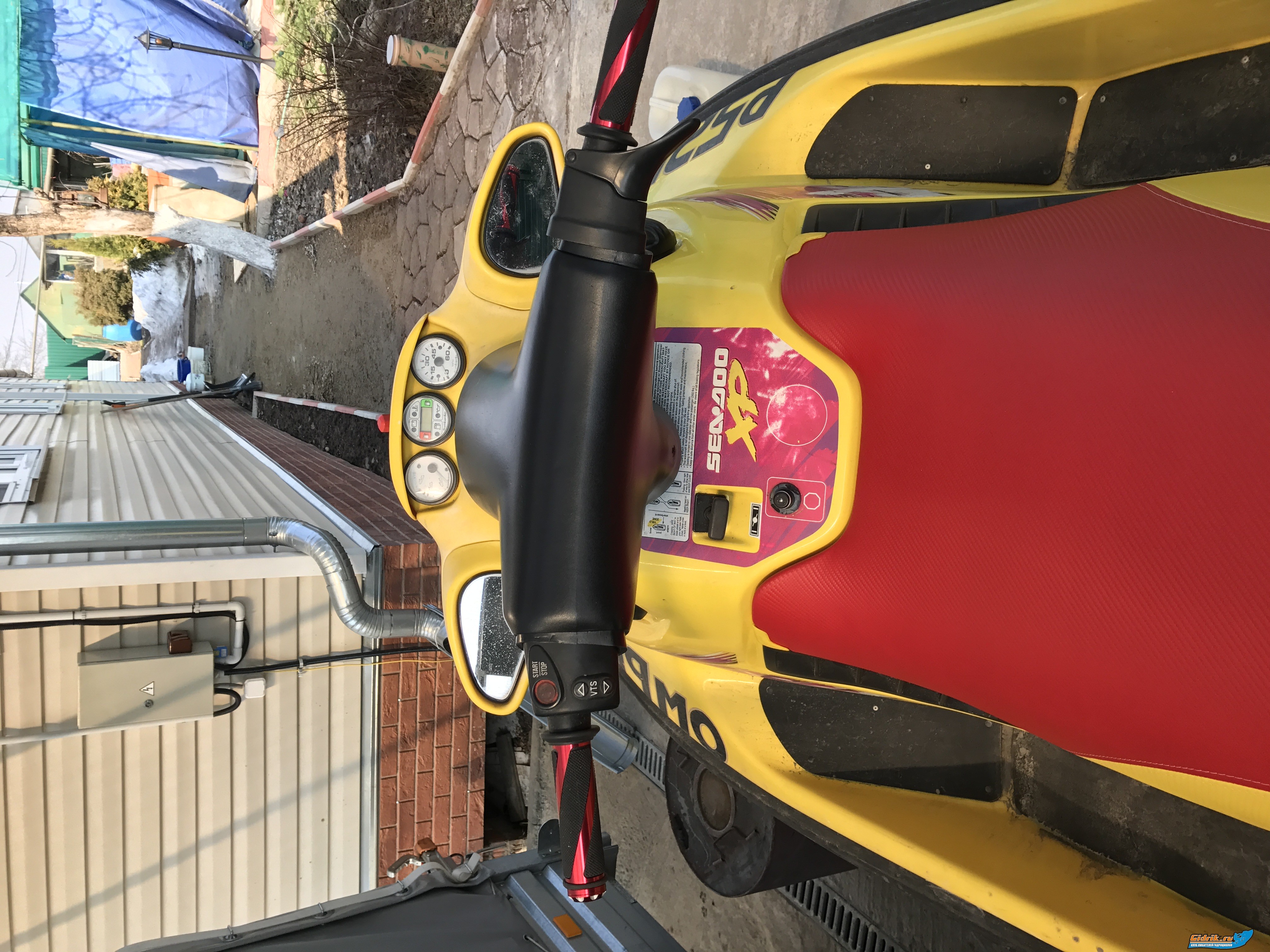

Перешил сидушку в морской винил.
IMG_1193.JPG [ 135.61 КБ | 8187 просмотров ]
IMG_1312.JPG [ 2.07 МБ | 8187 просмотров ]
IMG_1285.JPG [ 726.52 КБ | 8187 просмотров ]

что за ручки стоят?

что за ручки стоят?
Ручки заказывались на али года три назад для мота.
В принципе там выбор большой, выбирай на вкус.
Нужно будет брать под диаметр 22 мм.

Привет всем! А 2 левых нельзя заказать или только комплект, право лево?
 Заголовок сообщения: Re: История моего XP96 787
СообщениеДобавлено: 04 май 2017, 21:57
вот разность диаметров и напрягла, я брал Протапер.
только комплект или брать 2 комплекта
У меня как раз было два комплекта.
Или договариваться с продавцом, или что проще я так думаю найти подходящие от велика скажем.
