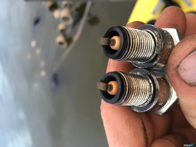

Проехал по прямой метров 500 в полный газ,остановился выкрутил свечи,по цвету скажите норм,или беднит?
image.jpeg [ 1.49 МБ | 9450 просмотров ]
СообщениеДобавлено: 19 июл 2017, 17:08
Была давно такая же беда(что только не советовали)так же влево обороты падали,право крутиш норм.смесь у тебя бедновата и всё.если регулировки винтами не хватит,тогда момент открытия иглы надо регулировать (тут про это много тем было,прочти поймеш )

Юрий Селиванов писал(а):
Была давно такая же беда(что только не советовали).смесь у тебя бедновата и всё.
как правильно H винты регулировать?кто то пишет затягиваешь потом ослабляешь,кто говорит на 0,5 откручиваешь дальше колпачком который одевается на него регулируется. с какого положения лучше начать регулировку?
СообщениеДобавлено: 19 июл 2017, 22:00
я по поводу свечей поспорю!!
Нихрена не беднит смесь, всё норма.
Винт Н закрути, и потом открути на 0,5 и на воду, потом отпускай на четверть и опять проверяй, отпускай, пока не будут высокими обороты.

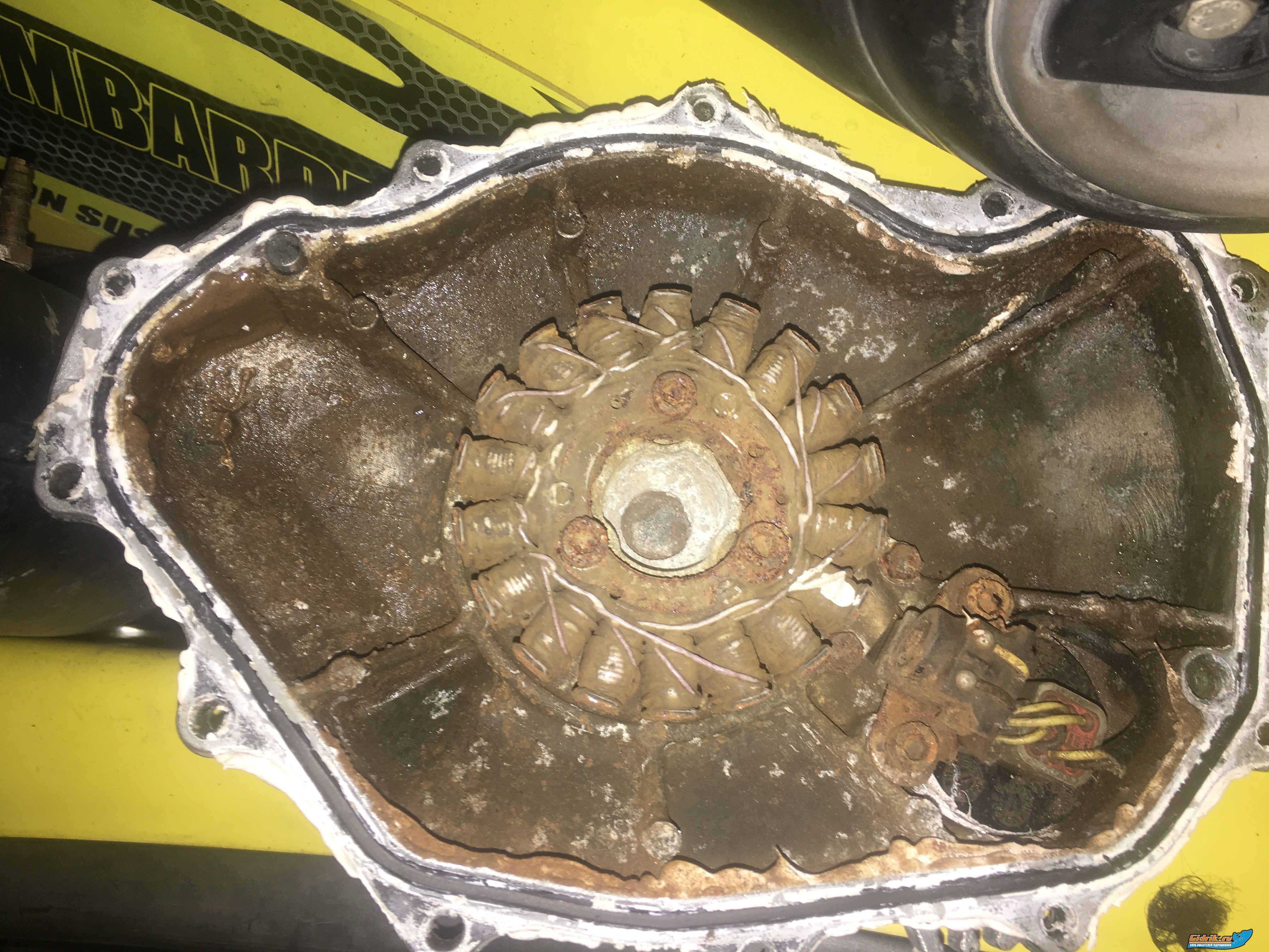

Рейвы правильно стоят,вчера разобрал зажигание и собственно увидел там вот такую картину :o ,все отмыл собрал,пока не проверял.
