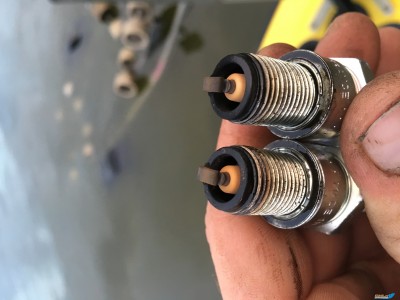

Проехал по прямой метров 500 в полный газ,остановился выкрутил свечи,по цвету скажите норм,или беднит?

СообщениеДобавлено: 19 июл 2017, 17:08
Была давно такая же беда(что только не советовали)так же влево обороты падали,право крутиш норм.смесь у тебя бедновата и всё.если регулировки винтами не хватит,тогда момент открытия иглы надо регулировать (тут про это много тем было,прочти поймеш )

СообщениеДобавлено: 19 июл 2017, 22:00
я по поводу свечей поспорю!!
Нихрена не беднит смесь, всё норма.
Винт Н закрути, и потом открути на 0,5 и на воду, потом отпускай на четверть и опять проверяй, отпускай, пока не будут высокими обороты.
