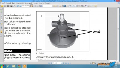

Доброго дня! Нужен совет! Двигатель rotax 787. Вместо клапана ватербокса заглушка,на коллекторе шланг идущий на клапан через троиник соединен с шлангом головка-колектор.Чем чреват такой колхоз? Правильно ли вообще закольцовано?

Скачай мануал и посмотри картинки. Нам отсюда не видно и не понятно описание.

Нет не правильно.С завода стоял,значит должен стоять. Заглушку поставили,работает? Тебе цену сказали.Цену новой знаешь. Или ставь и делай как положено или катай как есть. Двигло думаю в твоем случае целое останется

Еще мне кажется перепутан вход и выход воды? Если смотреть сзади,правый шланг у меня идет на водомет. Левый - на подключение садового шланга и промывки тосолом. По мануалам вроде должно быть не так? Водомет воду нагнетает в двигатель или высасывает?

Нагнетает.

когда совсем вилы... Почитай про клапан и посмотри как работает и сразу поймёшь

И лучше восстанови. Убери этот колхоз нахрен.

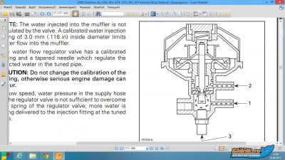

Я та понимаю этот клапан чтото типо термостата для доп.охладения в зависимости от темп.забортной воды?
