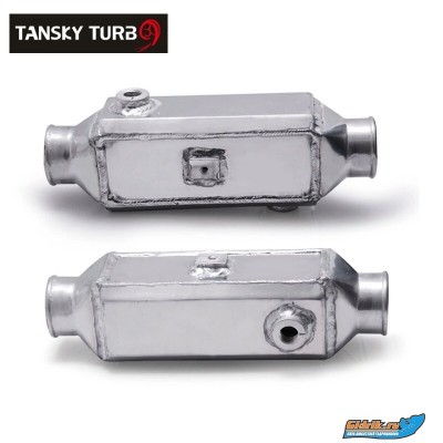

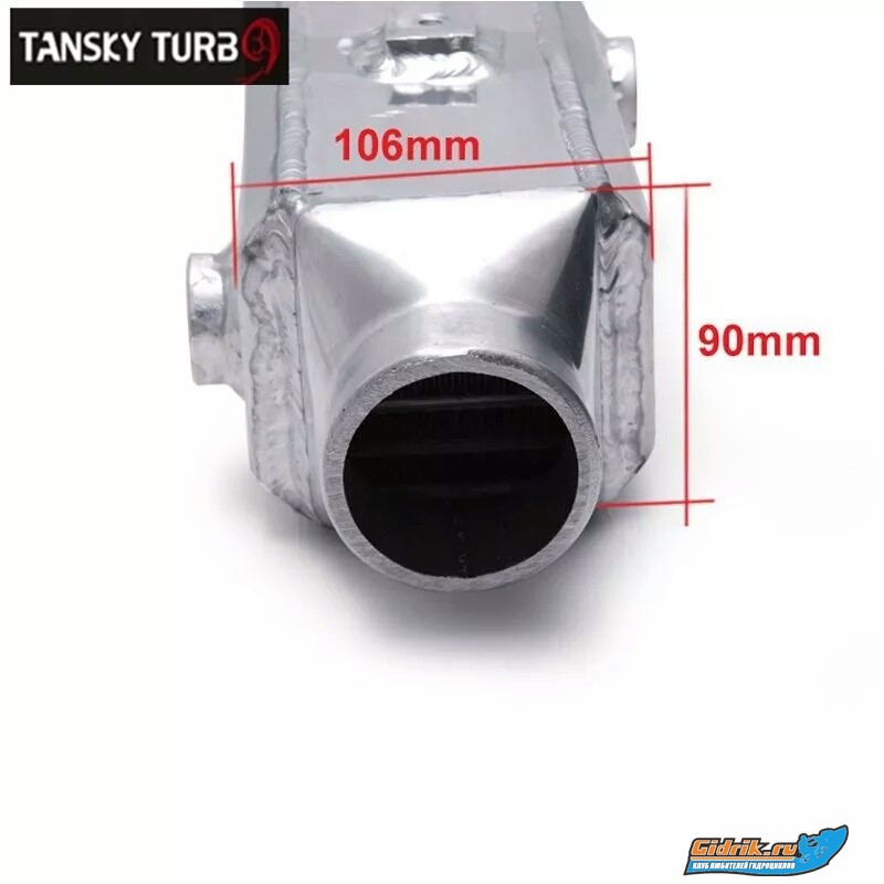

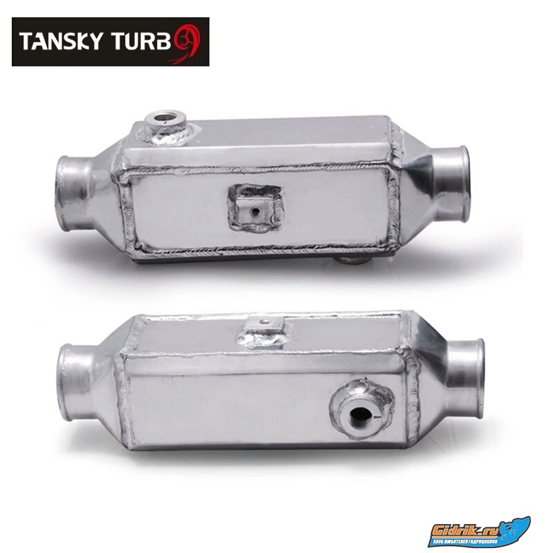

Хммм,если так критичен к температуре воздуха,мож поставить жидкостный интеркуллер?Взять от авто,место в корпусе есть,забор воды сразу на входе с водомета.Кто что думает?

А вот и подходящий вариант
1990641098-743652713.jpg [ 71.74 КБ | 7642 просмотра ]
-8646951681091904464.jpg [ 58.54 КБ | 7642 просмотра ]
