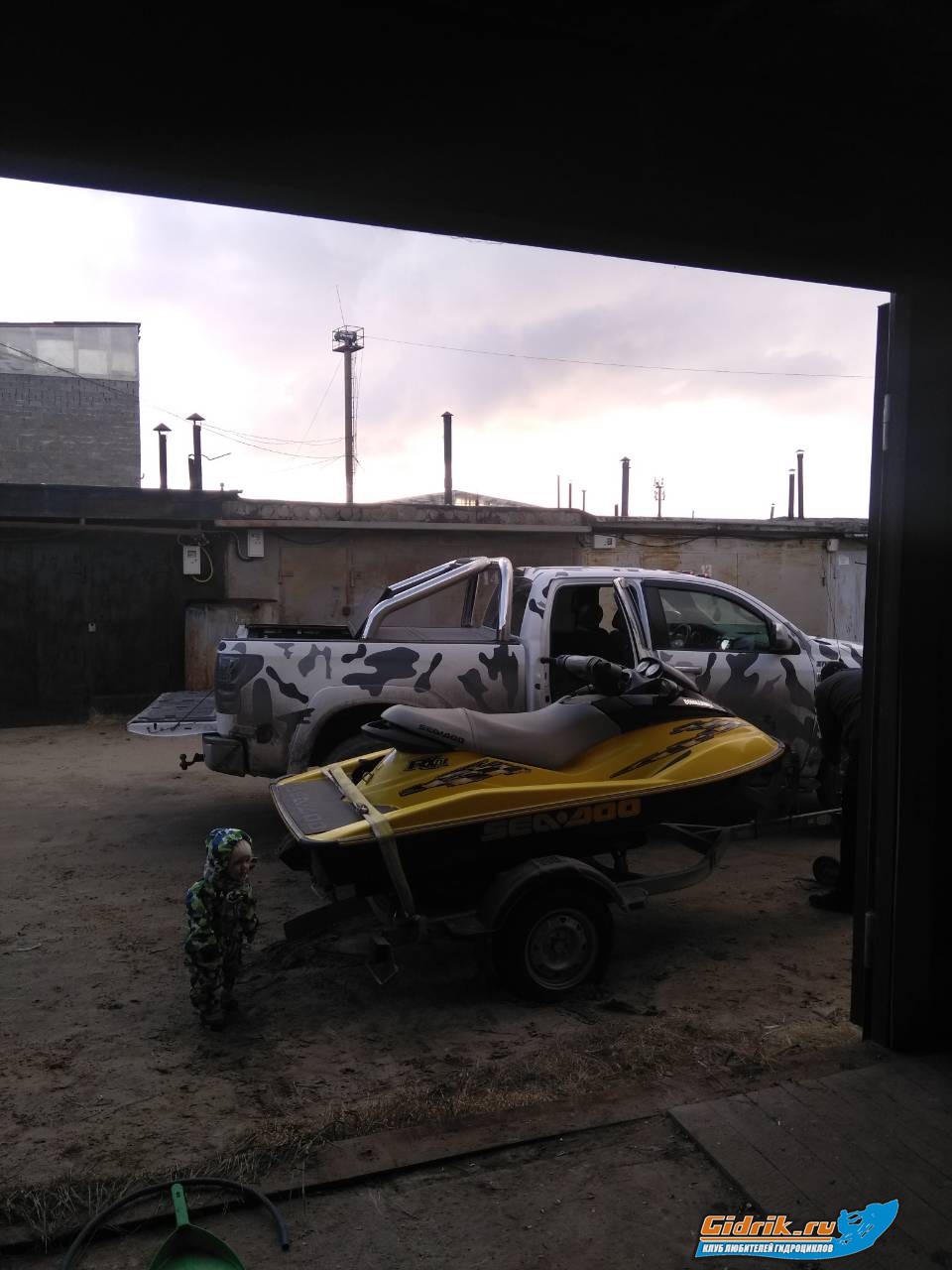

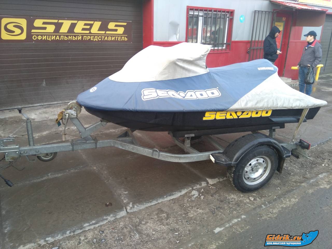

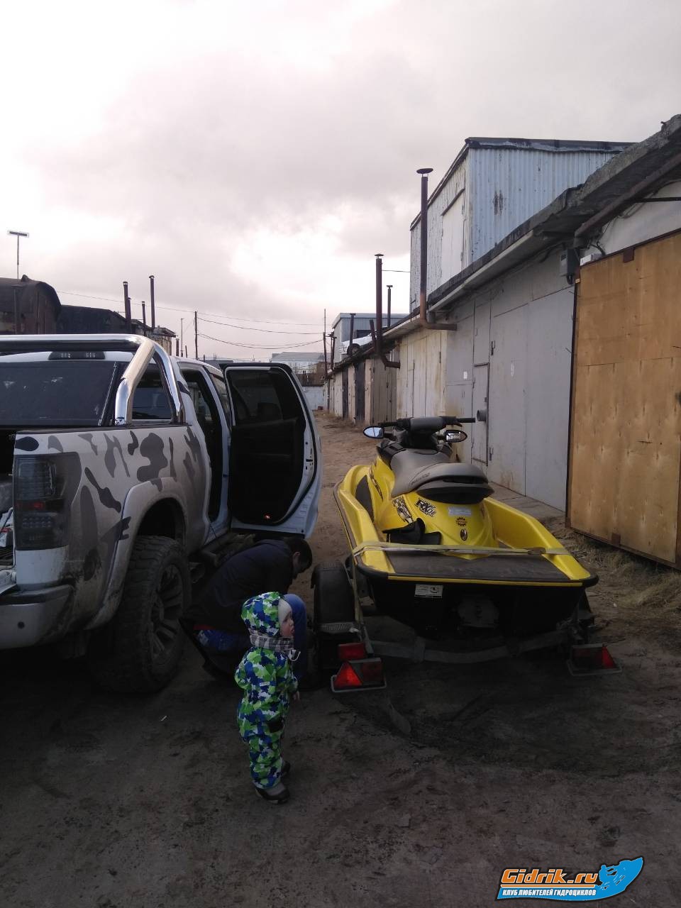

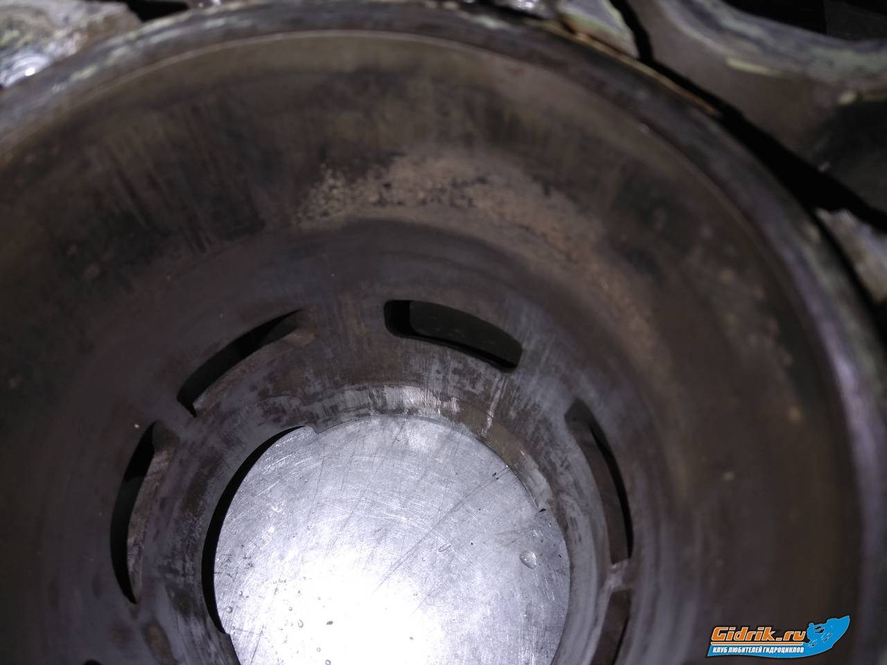

Всем привет!
Маленькая предистория ....

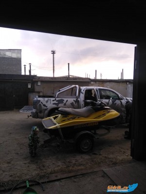

Появляется обьявление о продаже гидрика, с коментарием что желательно заменить ДВС, так как со старым все плохо. Гидрик 2002 г.в, прицеп с документами, гидрик тоже, цена 50000т.р Решено брать!

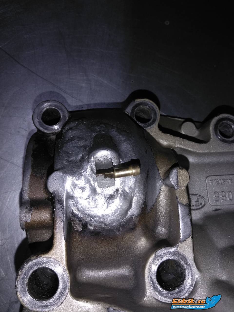

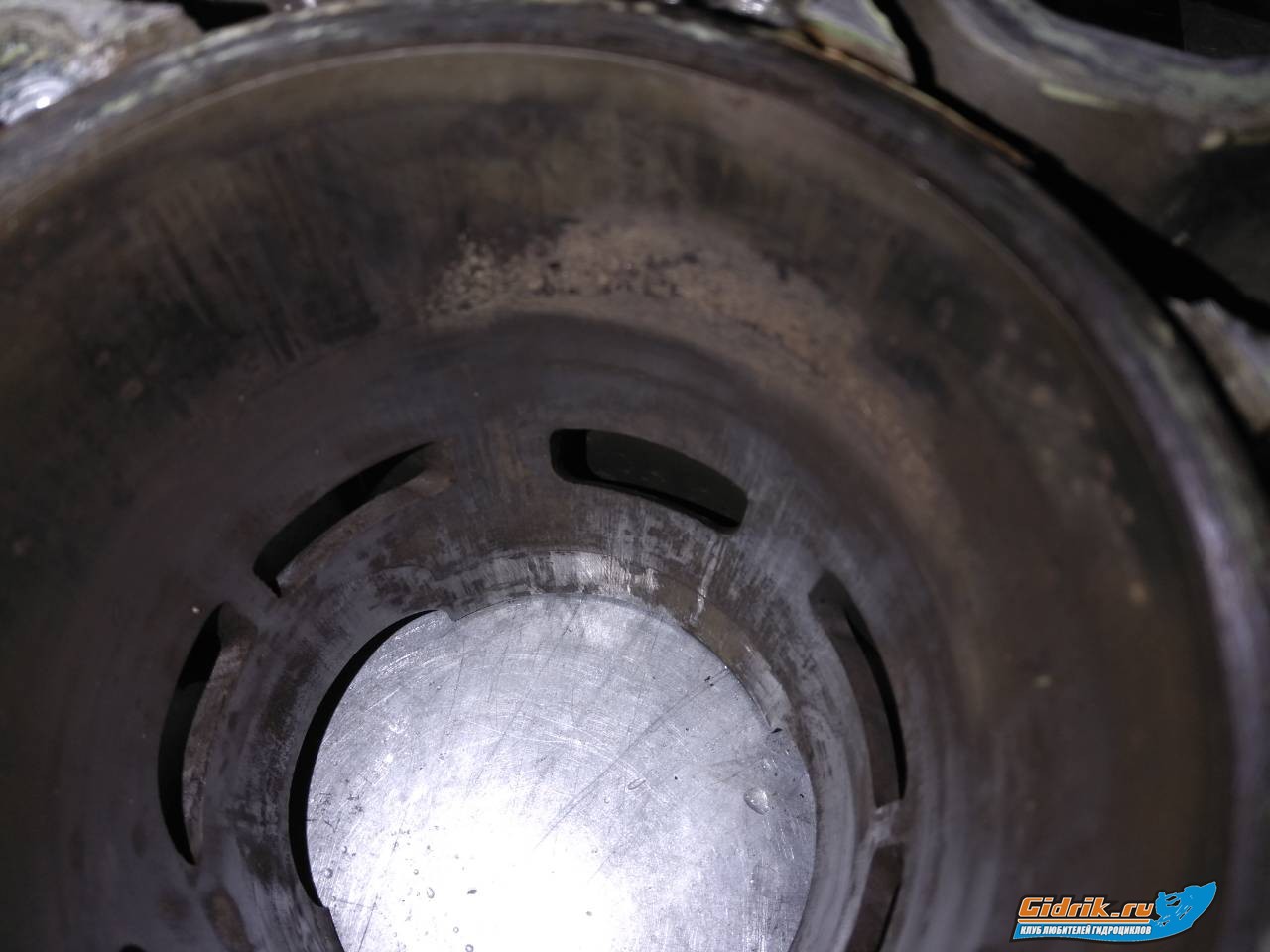

Гидрик по лодке можно сказать в идеальном состоянии,с чехлом,прицеп практимчески новый. По приезду решено-мотор на стол!!! То что увидел мотором и назвать тяжело, судя по болтам разбирали его много раз.причем инструментом от детского конструктора). как оказалось уже был кулак дружбы, картера варены в двух местах. Поршни уже 0.25.
В планах:
-фрезеровка ГБЦ
-фрезеровка блока
-расточка гильз под следующий ремонт
-замена внутренних сальников коленвала
-замена сальников балансирного вала
-все прокладки,резинки и т.д
Буду рад советам, на что еще обратить внимание, и где лучше заказать поршни и прокладки

Внимание уж лучше обратить на преобретение рабочего донора)) с этим сюрпризов будет не мало как и в прочем и с донором! имхо.один из самых проблемных моторов :pardon:
Почему и корпус целко!!

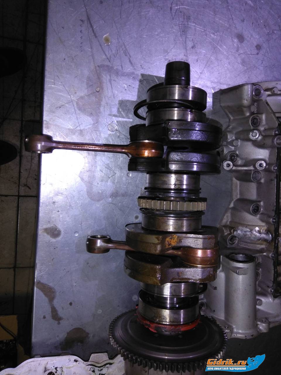

На колено посмотри ОЧЕНЬ внимательно!Есть следы ржавчины на щеках,скорее всего она и в подшипниках.

Я-бы на этом моторе, ровно как и на карбовом, выбросил-бы вареные картера. Микротрещины вещь коварная. Часок полетаешь, потом приехали. Не всегда конечно, но все-же..

Колено делать однозначно. И насос топливный как там?
 Заголовок сообщения: Re: Реанимация для RX DI
СообщениеДобавлено: 08 май 2018, 10:48
А как он узнает ? Как там насос...
Наверняка хреново... его проверить тяжело когда все разобранно...
Кроме насоса есть чудо компресор который шалит иногда... и веселые клапона на рельсе с форсунками...
Ну и 4 форсунки.... проверить это чудо можно только когда все в сборе... вешаютца 2 манометра один воздух второй топливо и в путь...

Опыт подсказывает денег много, да и времени уйдет на этот гидрик.думаю проще и дешевле воткнуть простой карбюраторный двс, бу после грамотной переборки?

Пока по деньгам:
Плоскость головки -1200
Плоскость блока-1200
Шлифовка под ремонт+Хон 3000
Перепресовка коленвала-6000
Перепресовка балансирном вала-1000
Поршни около 14000 пара
Непредвиденные расходы 3000-5000
Пока так вижу ремонт
