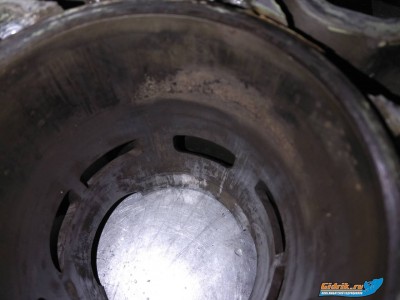

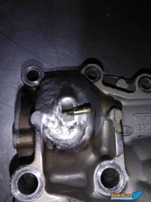

Гидрик по лодке можно сказать в идеальном состоянии,с чехлом,прицеп практимчески новый. По приезду решено-мотор на стол!!! То что увидел мотором и назвать тяжело, судя по болтам разбирали его много раз.причем инструментом от детского конструктора). как оказалось уже был кулак дружбы, картера варены в двух местах. Поршни уже 0.25.
В планах:
-фрезеровка ГБЦ
-фрезеровка блока
-расточка гильз под следующий ремонт
-замена внутренних сальников коленвала
-замена сальников балансирного вала
-все прокладки,резинки и т.д
Буду рад советам, на что еще обратить внимание, и где лучше заказать поршни и прокладки

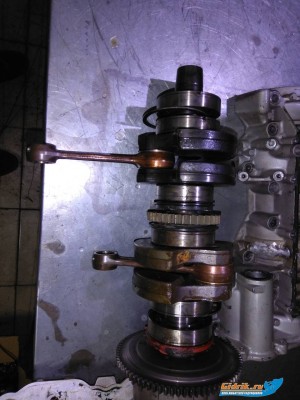

На колено посмотри ОЧЕНЬ внимательно!Есть следы ржавчины на щеках,скорее всего она и в подшипниках.

Я-бы на этом моторе, ровно как и на карбовом, выбросил-бы вареные картера. Микротрещины вещь коварная. Часок полетаешь, потом приехали. Не всегда конечно, но все-же..

Колено делать однозначно. И насос топливный как там?
