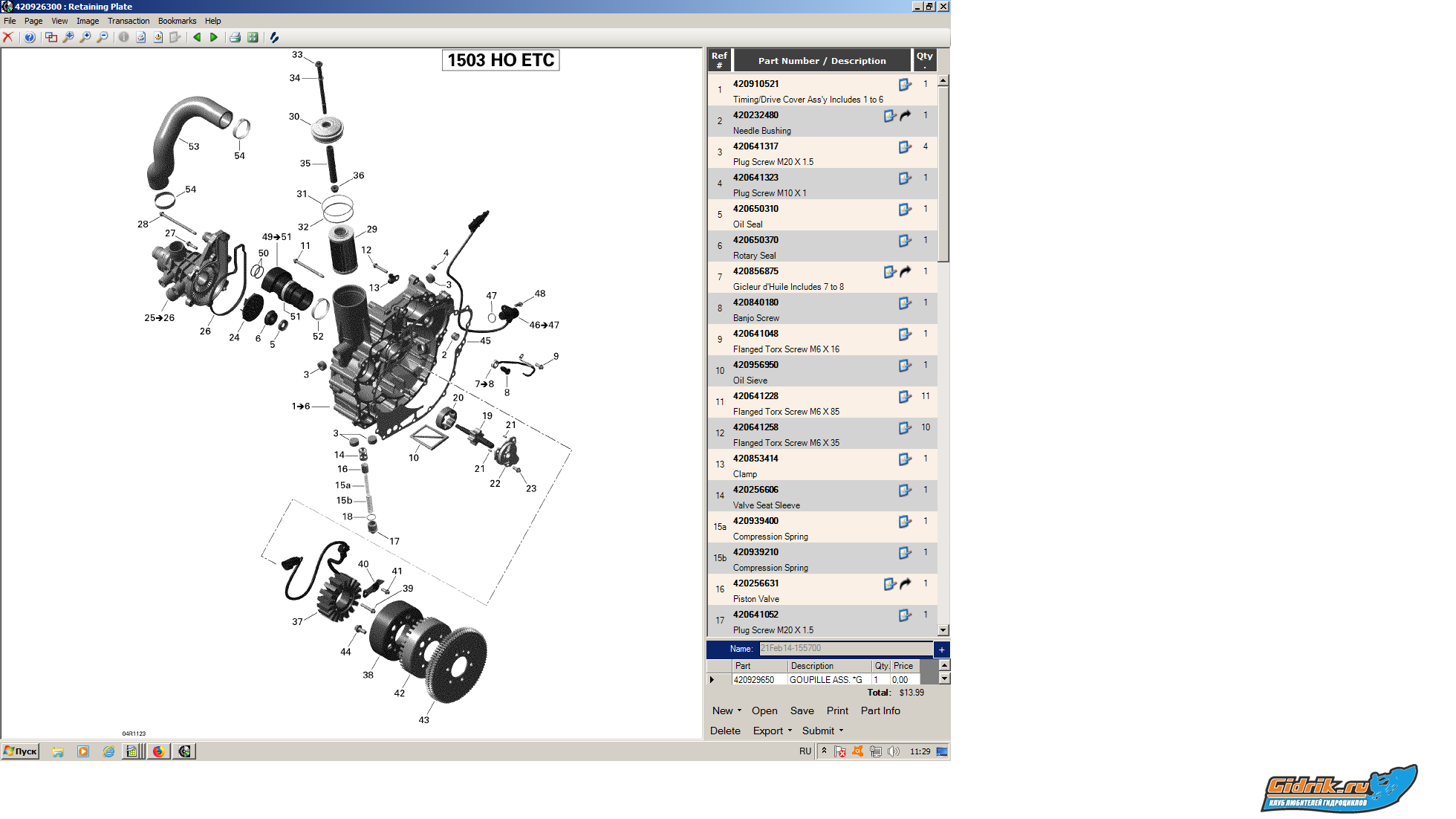

Если кому не сложно киньте номер оригинального фильтра на gtx260 и производителя. В прошлом году поменял яму на сей агрегат. Покатал, законсервил. Пока руки не доходят разконсервить) И какое масло вливают туда и сколько? Есть powerjet 4т, от ямы осталось. Лить? Или нюансы какие? И еще вопрос: там корпус половинить для замены фильтра? Сверху глянул вообще никак(

420956741 производитель BRP масло XP-S тоже BRP, на замену литра 3,5-4, полный объем 5,5

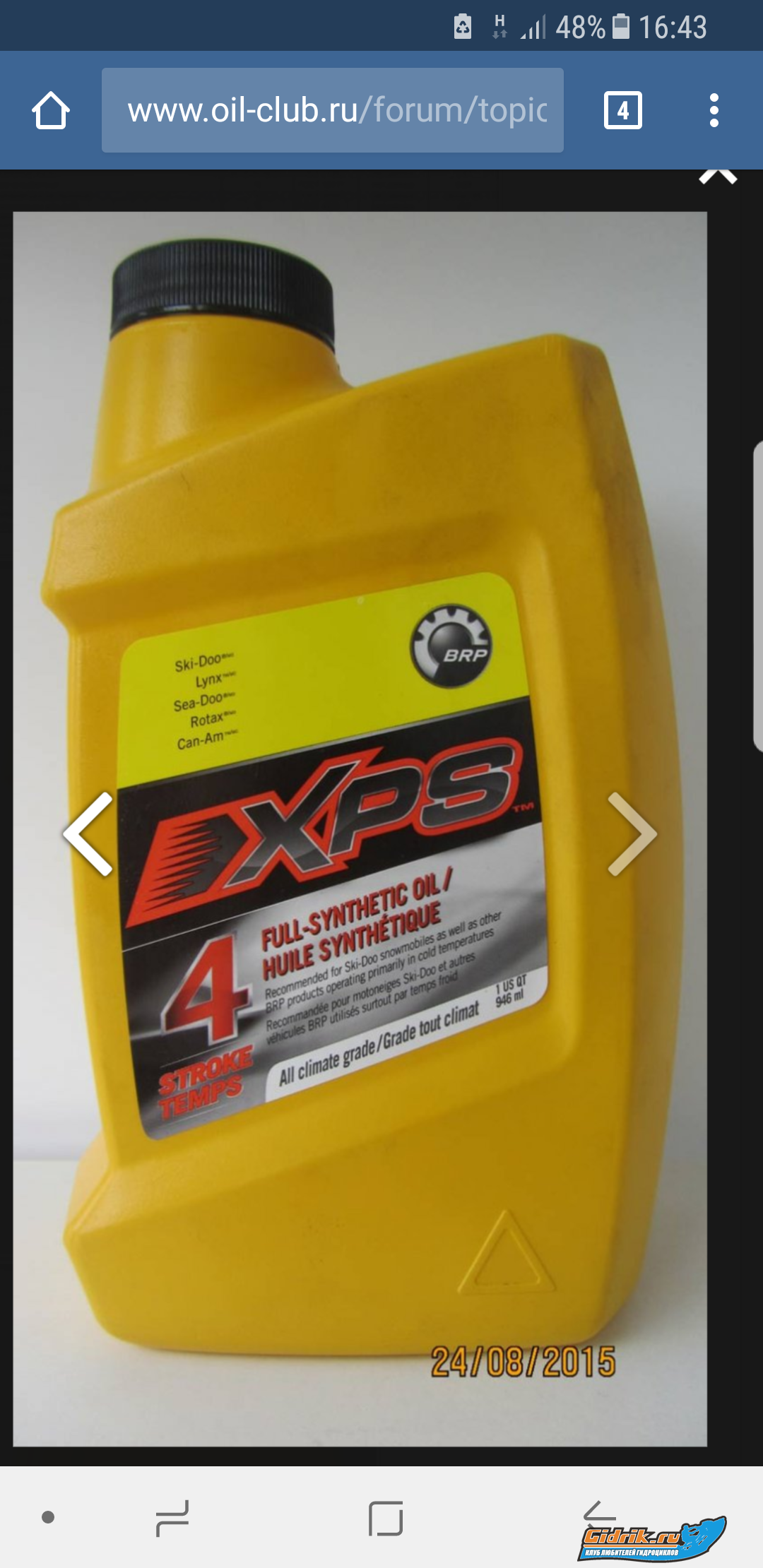

Данный ключ имеется. Я тоже за оригинал. 4л и 1л на всякий пожарный думаю надо.
это не пойдет, это зимняя 0W40 синтетика.

Полусинтетику? Если не трудно киньте ссыль, а то еще залью хз что) на фильтрах и маслах не экономлю на любой технике, ибо себе дороже. Уже поллета прошло, а погонять руки не доходят((

забей в гугле 619590109 и будет тебе счастье :D
