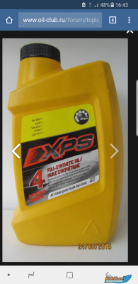

Если кому не сложно киньте номер оригинального фильтра на gtx260 и производителя. В прошлом году поменял яму на сей агрегат. Покатал, законсервил. Пока руки не доходят разконсервить) И какое масло вливают туда и сколько? Есть powerjet 4т, от ямы осталось. Лить? Или нюансы какие? И еще вопрос: там корпус половинить для замены фильтра? Сверху глянул вообще никак(

420956741 производитель BRP масло XP-S тоже BRP, на замену литра 3,5-4, полный объем 5,5

bombardier125 писал(а):
Оно то не сложно, просто профиль когда не заполнен не очень понятно кому и откуда.
Спасибо. Масляный конечно. Бензофильтр не вижу смысла часто менять. Профиль подзаполнил. Я так понимаю синтетику? Или полусинтетику положено по заводу?

При откручивание,крышка масляного фильтра сама откинутся.Нужен торцовый на Е10

При откручивание,крышка масляного фильтра сама откинутся.Нужен торцовый на Е10.Масло желательно оригинал

Данный ключ имеется. Я тоже за оригинал. 4л и 1л на всякий пожарный думаю надо.
это не пойдет, это зимняя 0W40 синтетика.
Полусинтетику? Если не трудно киньте ссыль, а то еще залью хз что) на фильтрах и маслах не экономлю на любой технике, ибо себе дороже. Уже поллета прошло, а погонять руки не доходят((

забей в гугле 619590109 и будет тебе счастье :D
