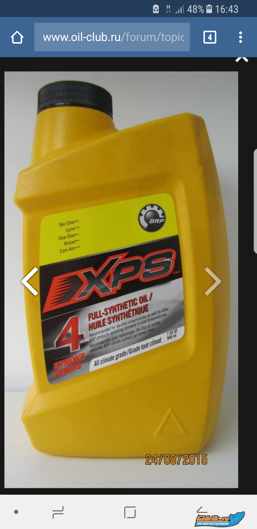

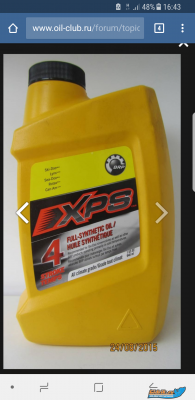

Screenshot_20180629-164328.png [ 1.05 МБ | 8714 просмотров ]
СообщениеДобавлено: 02 июл 2018, 04:57
Сообщения: 756
Имя: Руслан
Поблагодарили: 10 раз
YAMAHA-VX писал(а):
Данный ключ имеется. Я тоже за оригинал. 4л и 1л на всякий пожарный думаю надо.
это не пойдет, это зимняя 0W40 синтетика.
