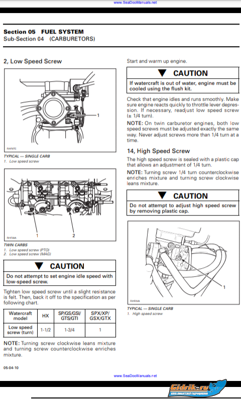

там такой тип зажигания, искра на солнце можно не заметить - тонкая
ускорительный в карбо моторе это такой носик сверху дифузора карба/ов, который в момент нажатия на газ - брызгает доп топливо
пахоже, что зажат L болт
Screenshot_2018-07-29-17-38-43.png [ 211.42 КБ | 9812 просмотров ]

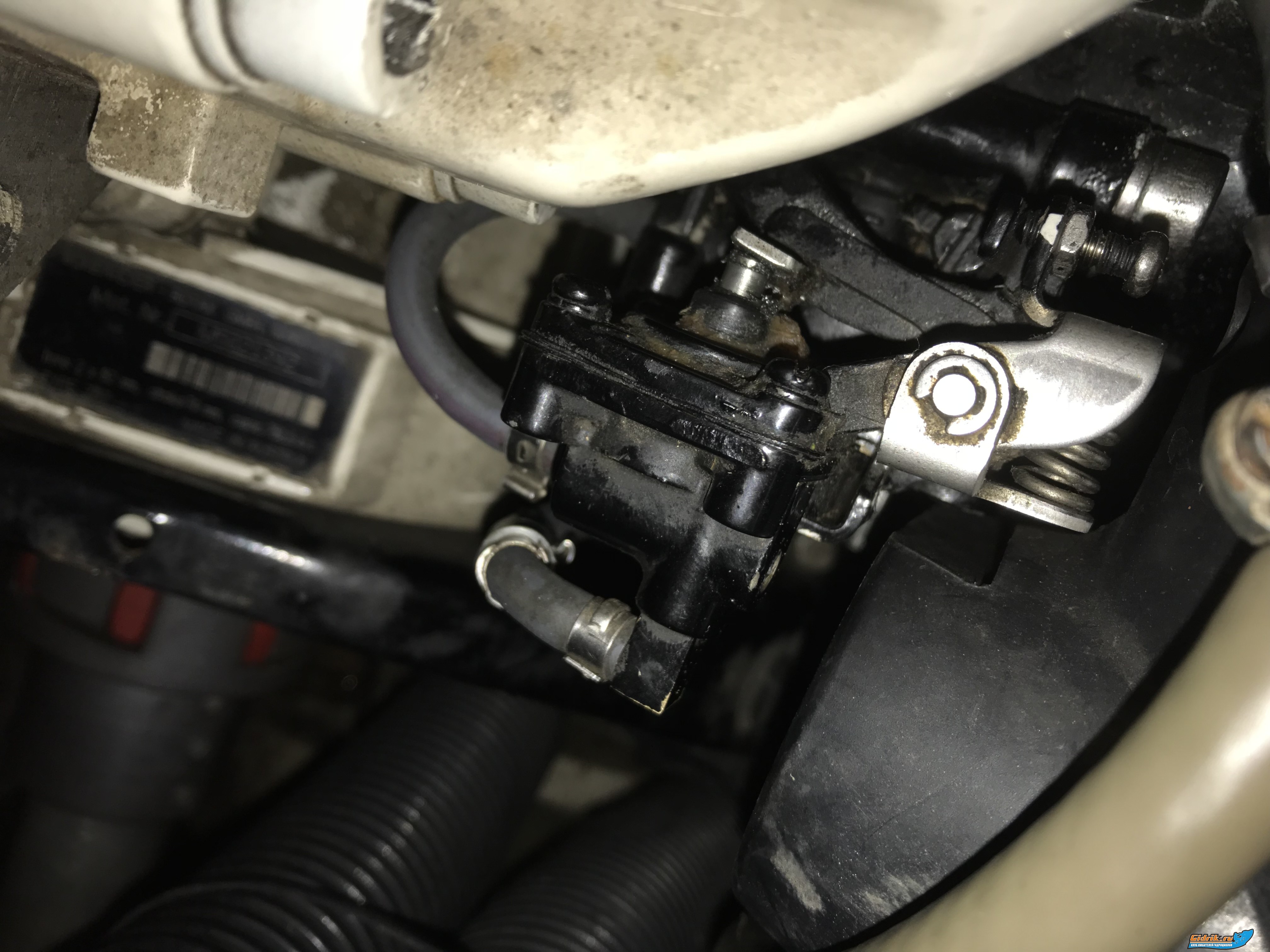

Комментарий к файлу: Скорее всего вы об этом. Там менбрана рабочая.
9DB1C5DF-C797-4509-BA95-4D13E00BE477.jpeg [ 1.32 МБ | 9802 просмотра ]
 Заголовок сообщения: Re: Троит двигатель XP 97г.в. Rotax 787
СообщениеДобавлено: 30 июл 2018, 15:25
Сообщения: 291
Откуда: Днипро
Благодарил (а): 28 раз
Американец, так на видео похоже в отсечку упирается.
На фото таки да, ускорительный насос, но он только в переходных режимах работает.
L и H покрывают только часть режимов. Есть еще pop-off давление, пара жиклеров - каждый за свое отвечает.
