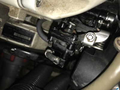

там такой тип зажигания, искра на солнце можно не заметить - тонкая
ускорительный в карбо моторе это такой носик сверху дифузора карба/ов, который в момент нажатия на газ - брызгает доп топливо
пахоже, что зажат L болт
Комментарий к файлу: Скорее всего вы об этом. Там менбрана рабочая.

Американец, так на видео похоже в отсечку упирается.
На фото таки да, ускорительный насос, но он только в переходных режимах работает.
L и H покрывают только часть режимов. Есть еще pop-off давление, пара жиклеров - каждый за свое отвечает.
