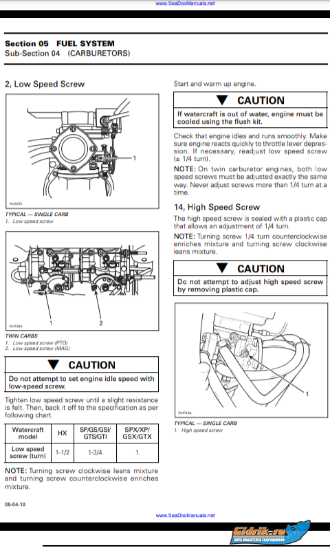

Троит двигатель XP 97г.в. Rotax 787.
Заводится нормально, но при полном газе двигатель не развивает обороты, на видео все слышно и видно.
Свечи новые новые, компрессия 13 в обоих цилиндрах.
Воды в топливной системе нет. Карбюраторы разбирал, прочищал сетки. Регулировка H и L на карбюраторах, изменений никаких. Просьба подсказать дополнительные варианты помощи неисправности.

фильтр вверх стоит?
там болт H отвернуть на 0.25, а L на 1. оборот,

там такой тип зажигания, искра на солнце можно не заметить - тонкая

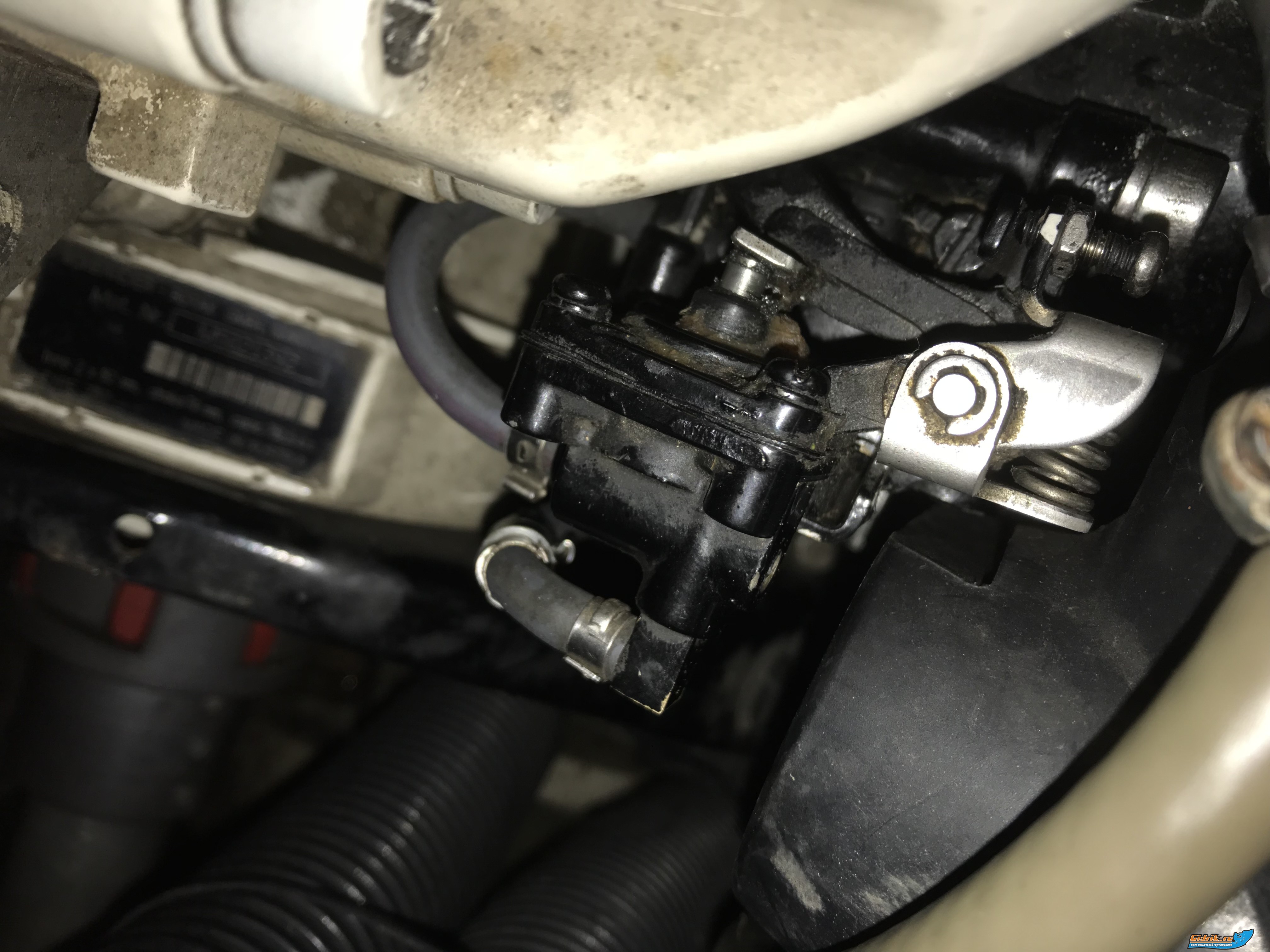

ускорительный в карбо моторе это такой носик сверху дифузора карба/ов, который в момент нажатия на газ - брызгает доп топливо
пахоже, что зажат L болт
Комментарий к файлу: Скорее всего вы об этом. Там менбрана рабочая.

Американец, так на видео похоже в отсечку упирается.
На фото таки да, ускорительный насос, но он только в переходных режимах работает.
L и H покрывают только часть режимов. Есть еще pop-off давление, пара жиклеров - каждый за свое отвечает.
