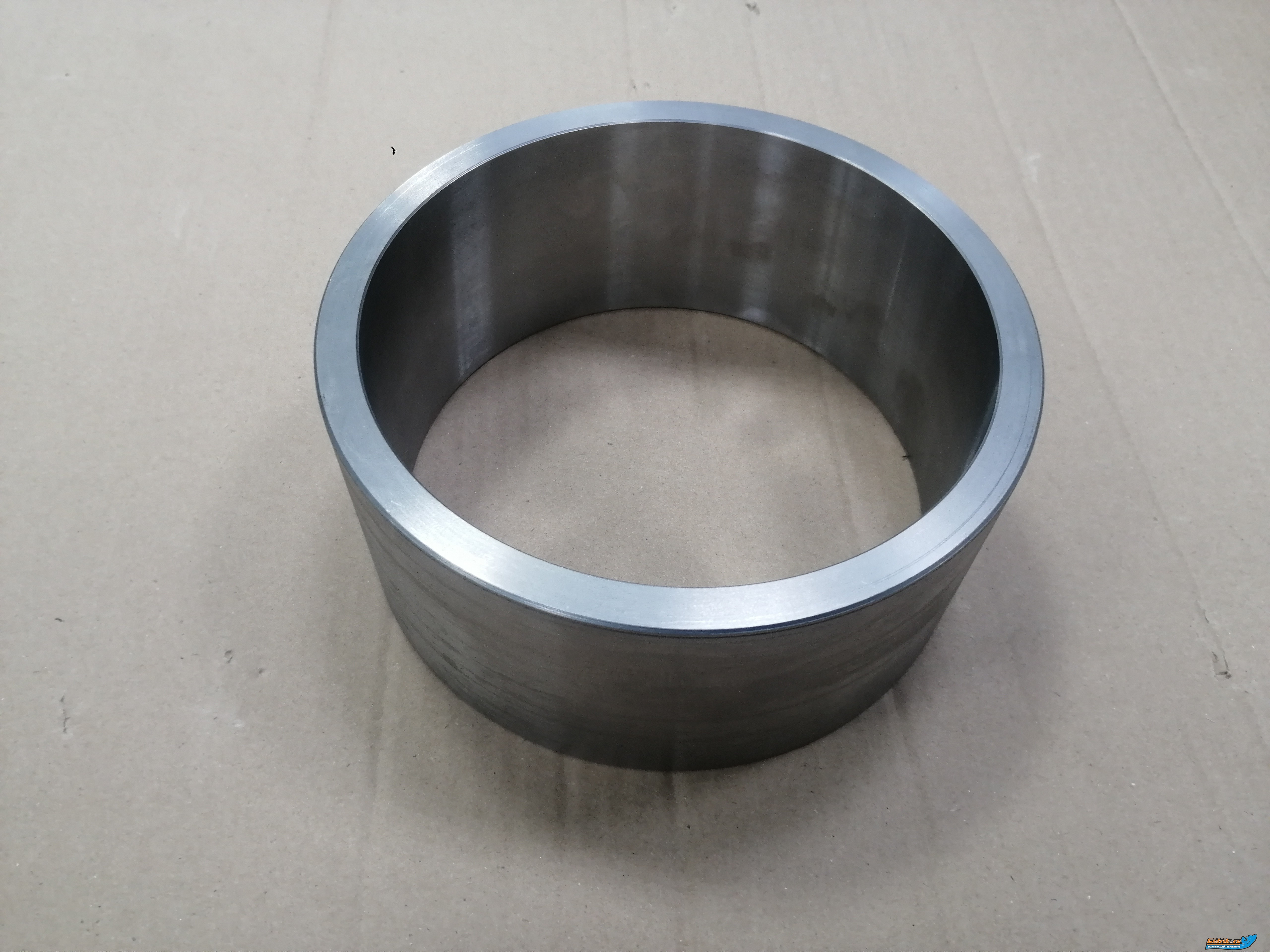

Есть возможность сделать стальное.
140-е кольцо из стали лежит на столе.
Могу поменять, если кому нужно.
IMG_20190830_085925.jpg [ 2.33 МБ | 14930 просмотров ]

СообщениеДобавлено: 04 сен 2019, 17:41
Сообщения: 1256
Павел Геленджик писал(а):
купить стержень капролоновый и к хорошему токарю.
Это был первый вариант.
Нет такого в моих краях, остальное потянет на цену оригинального кольца, бессмысленно.
заржавеет оно и зазору хана

это композитный материал от колонн, быстро не ржавеет, фото после выдержки в воде.

думаю по окончании сезона снять и замутить втулку на металле.
камней в моих акваториях нет.

Даже черняга после хорошей эмульсии доолго нержавеет.
В горяячей воде с порошком вымыть и пусть высохнет.
А волка боятся - в лес не ходить!
СообщениеДобавлено: 04 сен 2019, 20:43
ржавчина зазор не увеличит, это я как технарь знаю.
Анатолий, я так и сделаю, по осени поздней отопру всё это дело в инструменталку.

Лучше, намного, с нержи. Ржавчина, будет как наждачка, винт будет стирать.
