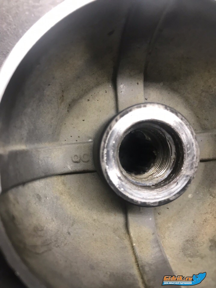

Гуру форума, подскажите пожалуйста как определить шаг родного импеллера BRP, ну или хотя бы его каталожный номер ? Если с Solas все понятно, на нем прямо маркировка есть, то на родном импеллере ничего нет, только внутри импеллера загадочные буквы QS и цифры. Вот например QS 248 - что это значит?
Гугл-яндекс не сознаются, молчат как партизаны, может здесь кто знает?

Посмотреть то можно, но задача не подобрать винт по каталогу, а определить толком шаг винта, который есть в наличии и неизвестно о нем ничего

Здесь я тоже поискал разумеется и эту статью видел, но.... там рассказывается про то, как шаг влияет на ускорение и максимальную скорость и это все понятно.
Но у меня задача определить шаг уже имеющегося винта, который я держу в руках и кроме того, что он на 155,5мм ничего неизвестно

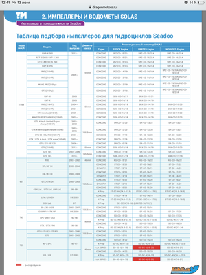

Если речь идёт о штатном импеллере, то его параметры можно найти в каталогах, вот например в таком.
В столбце сток указаны заводские параметры.
Ещё был задан вопрос про его каталожный номер, думаю вот: 267000211, но могу и ошибиться, т.к. вводных данных о модели гидрика мало. Можете сами на том же мегазипе все найти.
Ну и вопрос следующий, зачем нужны эти данные? Хотите купить новый? Или с другими параметрами?
Если оставить штатные параметры, то куда бюджетный восстановить имеющийся.
так собственно больше и ничего и не нужно. если импеллер 155,5мм не сточен/заточен "умельцами". а имеет первозданный вид, то устанавливая его на моделях 130/155 сил вы не почувствуете уменьшение или увеличение шага на 1-2 пункта. а вообще импеллер под любую технику подбирается индивидуально. ибо два одинаковых корыта укомплектованные одинаковыми винтами-едут по разному. :unknown:
СообщениеДобавлено: 13 июн 2019, 19:47
и кстати в 2009 году импеллеры уже шли с другим посадочным местом.
