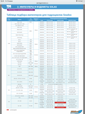

Гуру форума, подскажите пожалуйста как определить шаг родного импеллера BRP, ну или хотя бы его каталожный номер ? Если с Solas все понятно, на нем прямо маркировка есть, то на родном импеллере ничего нет, только внутри импеллера загадочные буквы QS и цифры. Вот например QS 248 - что это значит?
Гугл-яндекс не сознаются, молчат как партизаны, может здесь кто знает?

Если речь идёт о штатном импеллере, то его параметры можно найти в каталогах, вот например в таком.
В столбце сток указаны заводские параметры.
Ещё был задан вопрос про его каталожный номер, думаю вот: 267000211, но могу и ошибиться, т.к. вводных данных о модели гидрика мало. Можете сами на том же мегазипе все найти.
Ну и вопрос следующий, зачем нужны эти данные? Хотите купить новый? Или с другими параметрами?
Если оставить штатные параметры, то куда бюджетный восстановить имеющийся.
