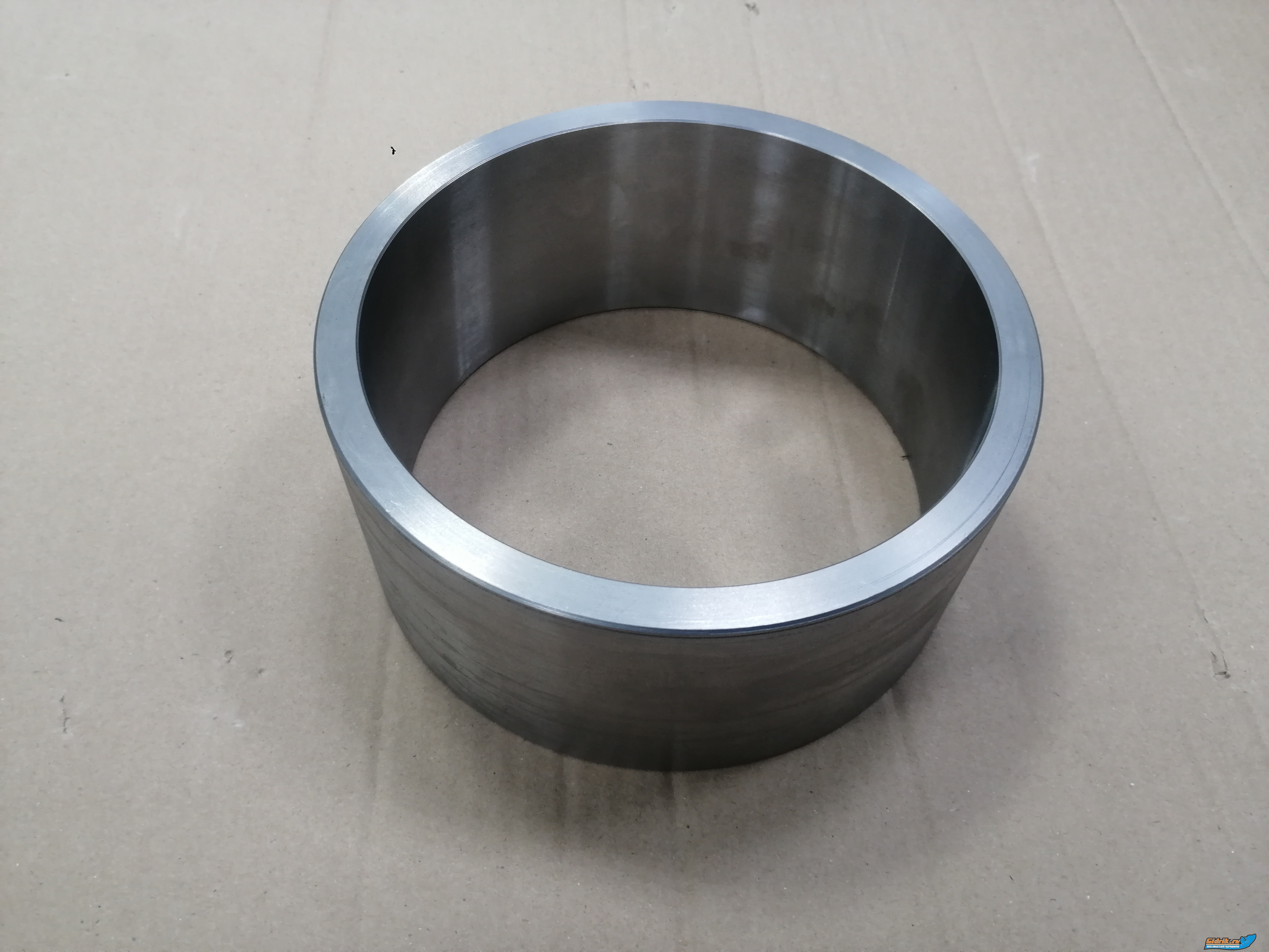

Есть возможность сделать стальное.
140-е кольцо из стали лежит на столе.
Могу поменять, если кому нужно.

заржавеет оно и зазору хана

это композитный материал от колонн, быстро не ржавеет, фото после выдержки в воде.

думаю по окончании сезона снять и замутить втулку на металле.
камней в моих акваториях нет.

Даже черняга после хорошей эмульсии доолго нержавеет.
В горяячей воде с порошком вымыть и пусть высохнет.
А волка боятся - в лес не ходить!

ржавчина зазор не увеличит, это я как технарь знаю.
Анатолий, я так и сделаю, по осени поздней отопру всё это дело в инструменталку.

Лучше, намного, с нержи. Ржавчина, будет как наждачка, винт будет стирать.
