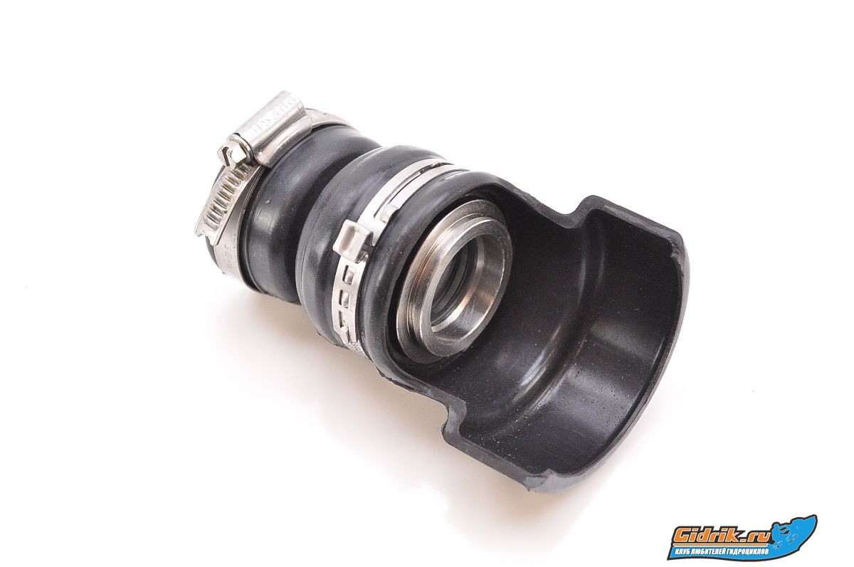

где вал в мотор входит

Это следовало ожидать. В момент когда он мне достался , я с водомета ( вала ) водозаборной решетки . Минут 25 срезал сети. Вполне возможно вал сместился немного.
В процессе работы двигателя звуков посторонних нет.
Как вы думаете возможно ограничится потёков после замены сальника?

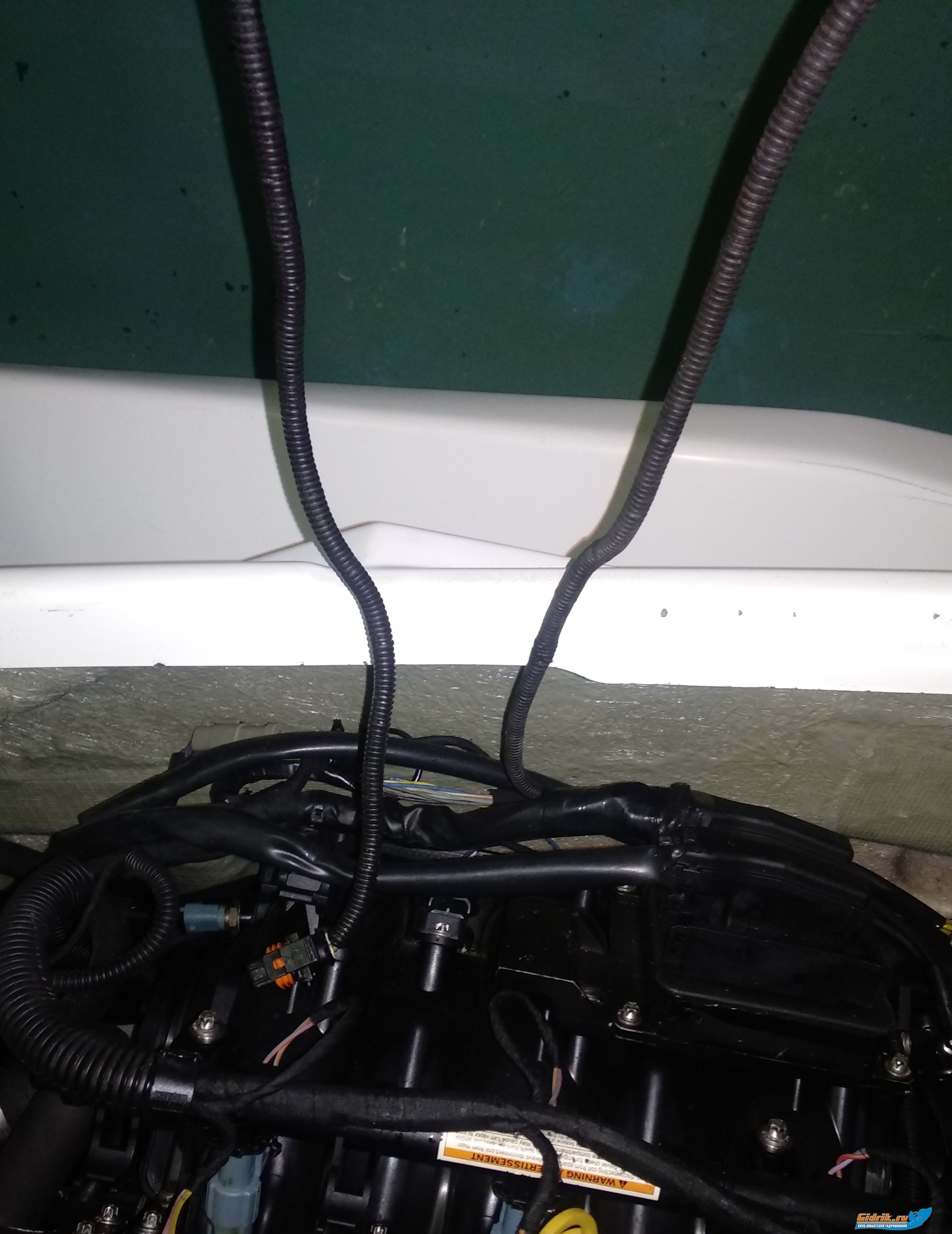

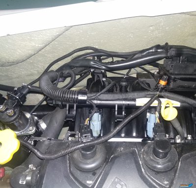

Не хотелось бы из за этого двигатель снимать.

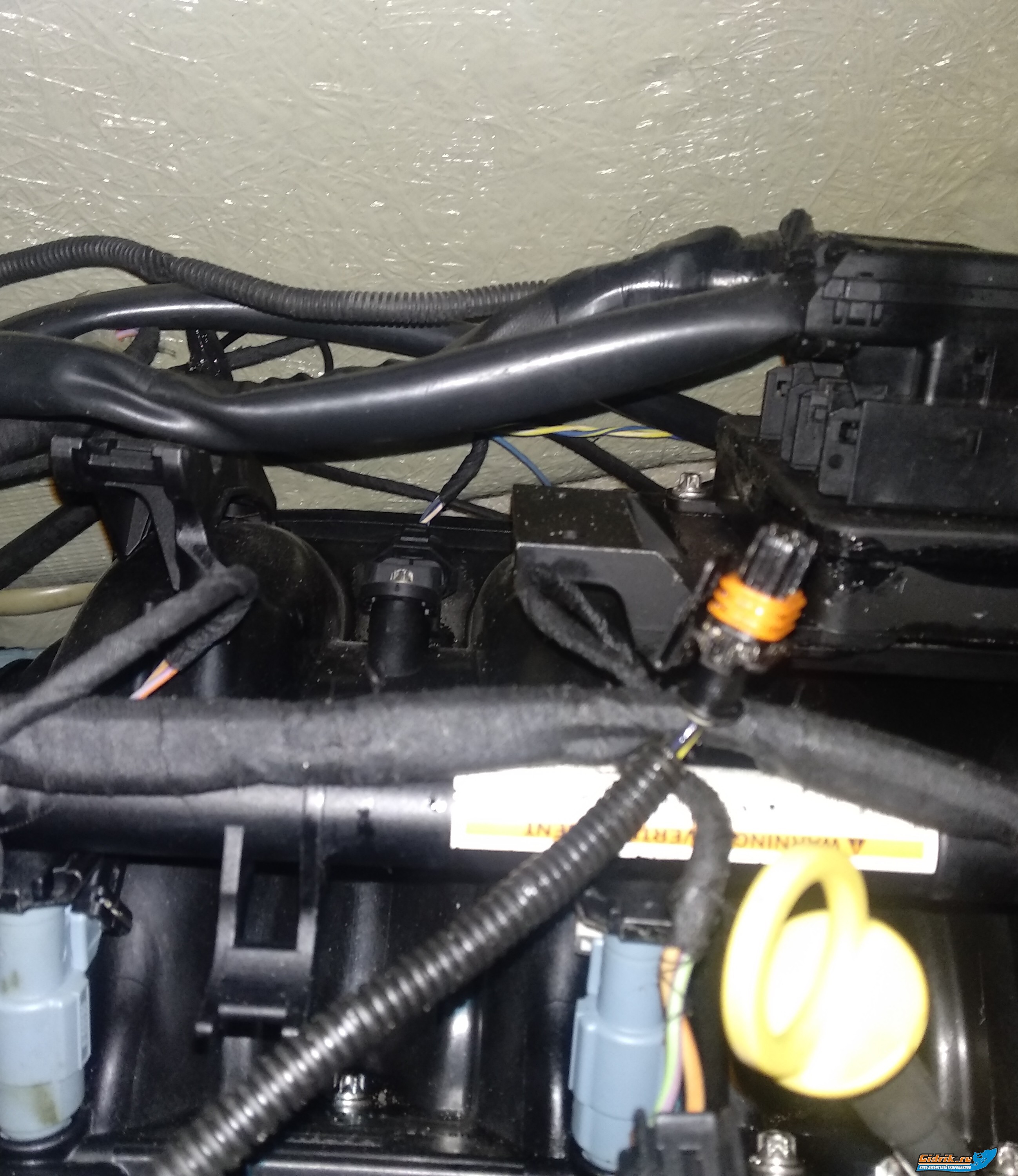

В процессе осмотра обнаружил фишку ( разъем), что то мне кажется она идёт к датчику выхлопных газов, но не точно.
Буду признателен если кто время мне сыкономит, подскажет куда он именно подходит.
Фото прилагаю.

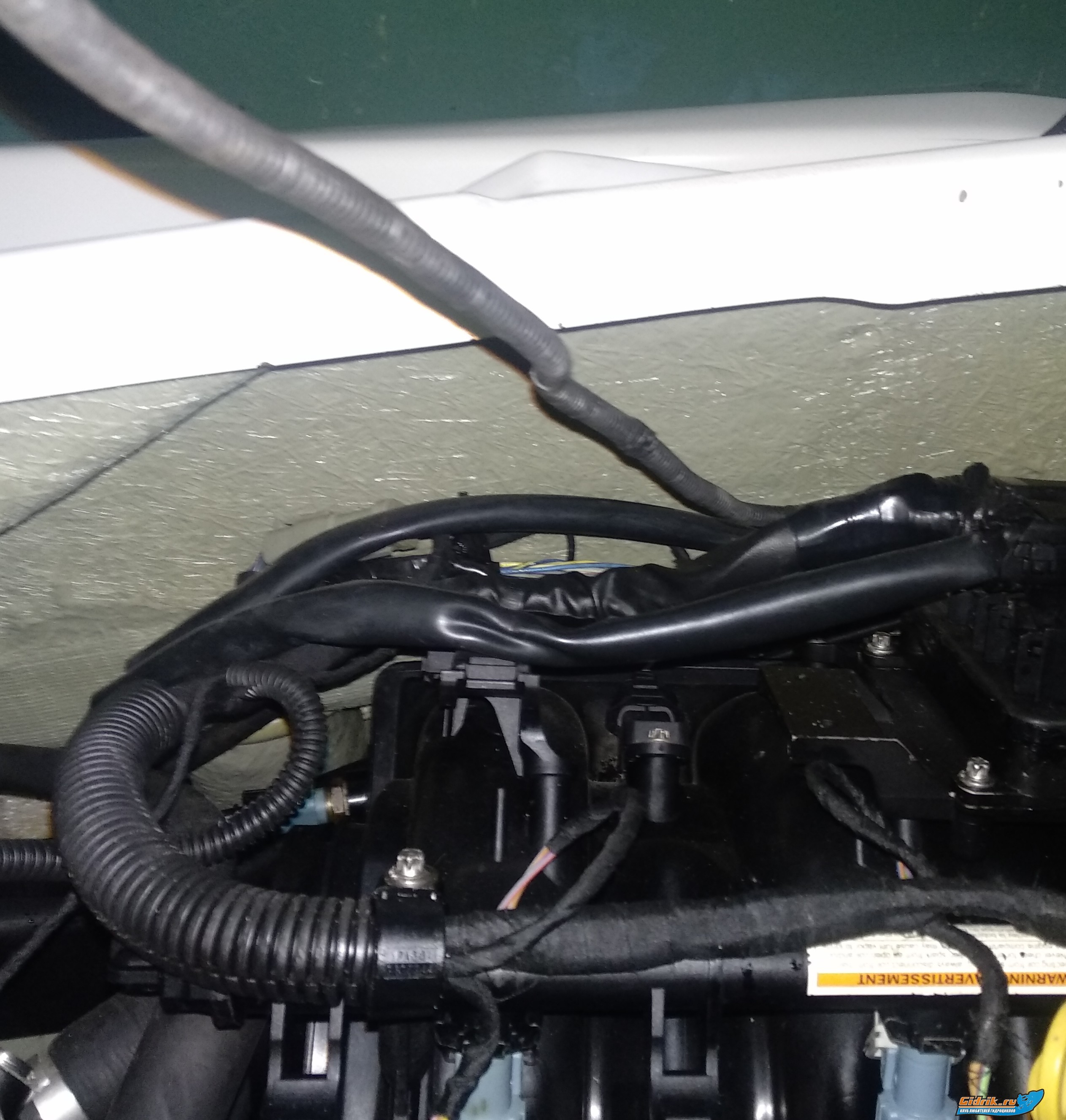

Фото

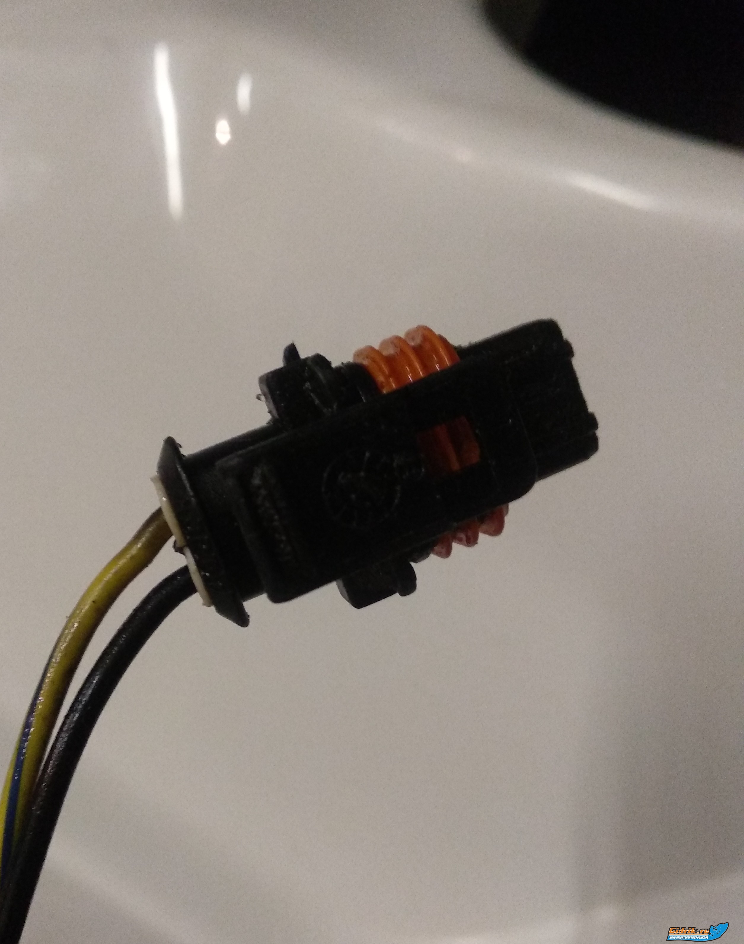

 Заголовок сообщения: Re: BRP GTX 4tec 155 масло в трюме
СообщениеДобавлено: 06 мар 2020, 20:05
Марк Твен писал(а):
alleekc спасибо.
не видно сколько на нем проводов. один или два?
СообщениеДобавлено: 06 мар 2020, 22:09
Зарегистрирован: 02 мар 2020, 20:27
Сообщения: 8
Имя: Марк
Техника: Velosiped
Приветствую Raider. Два провода подходят к клейме.

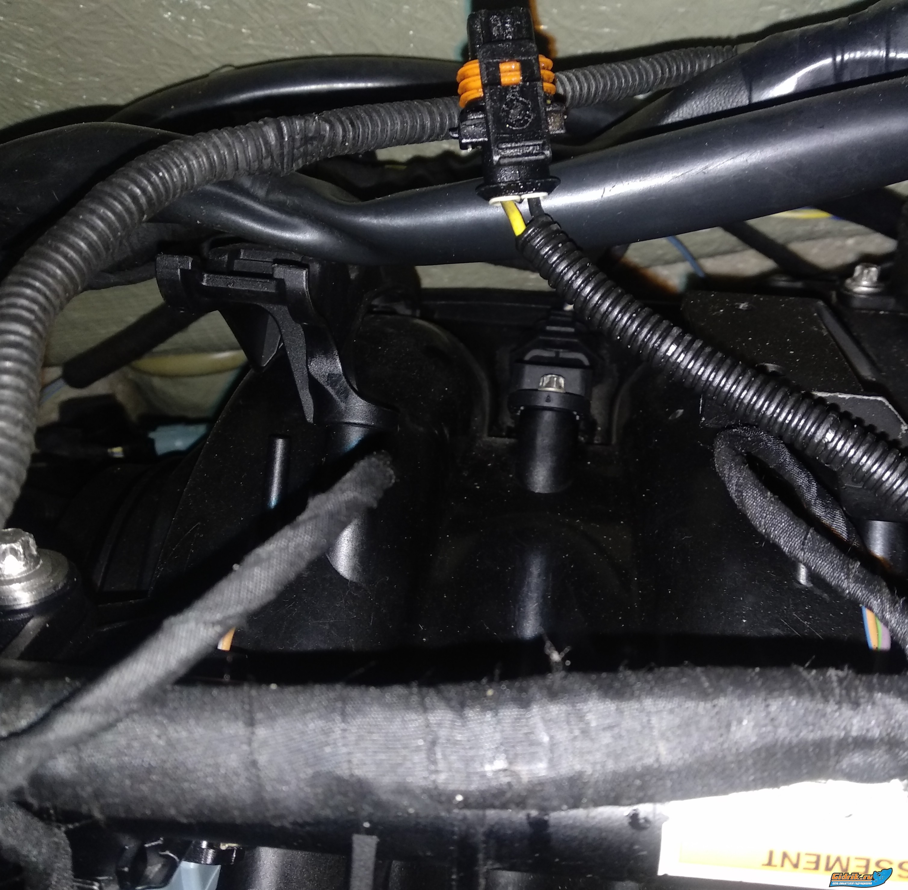

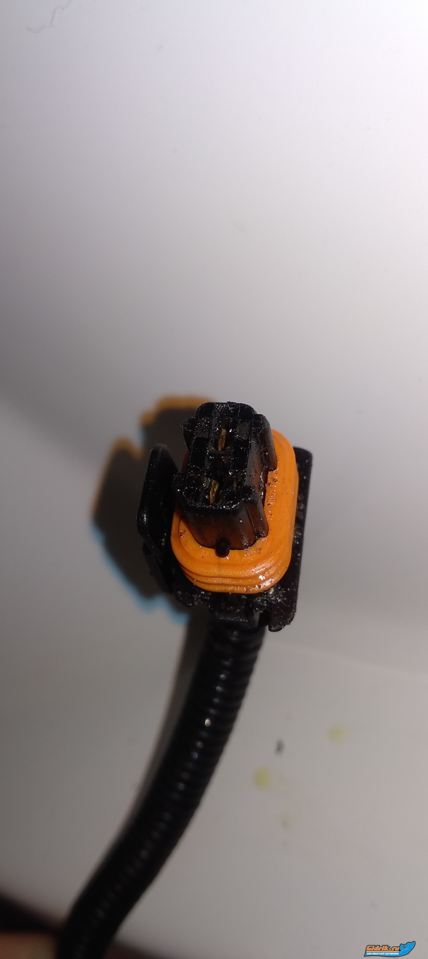

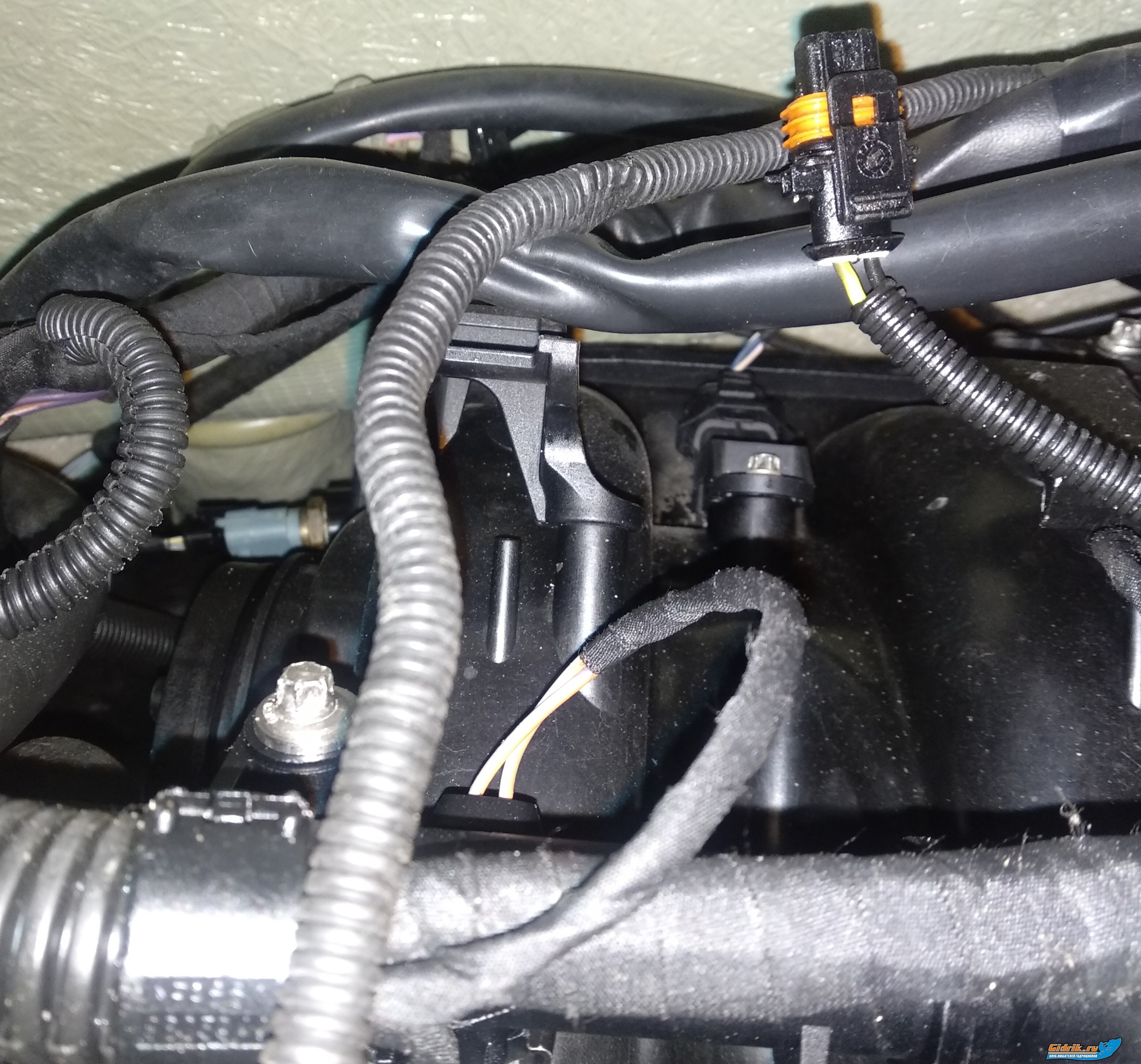

СообщениеДобавлено: 07 мар 2020, 09:08

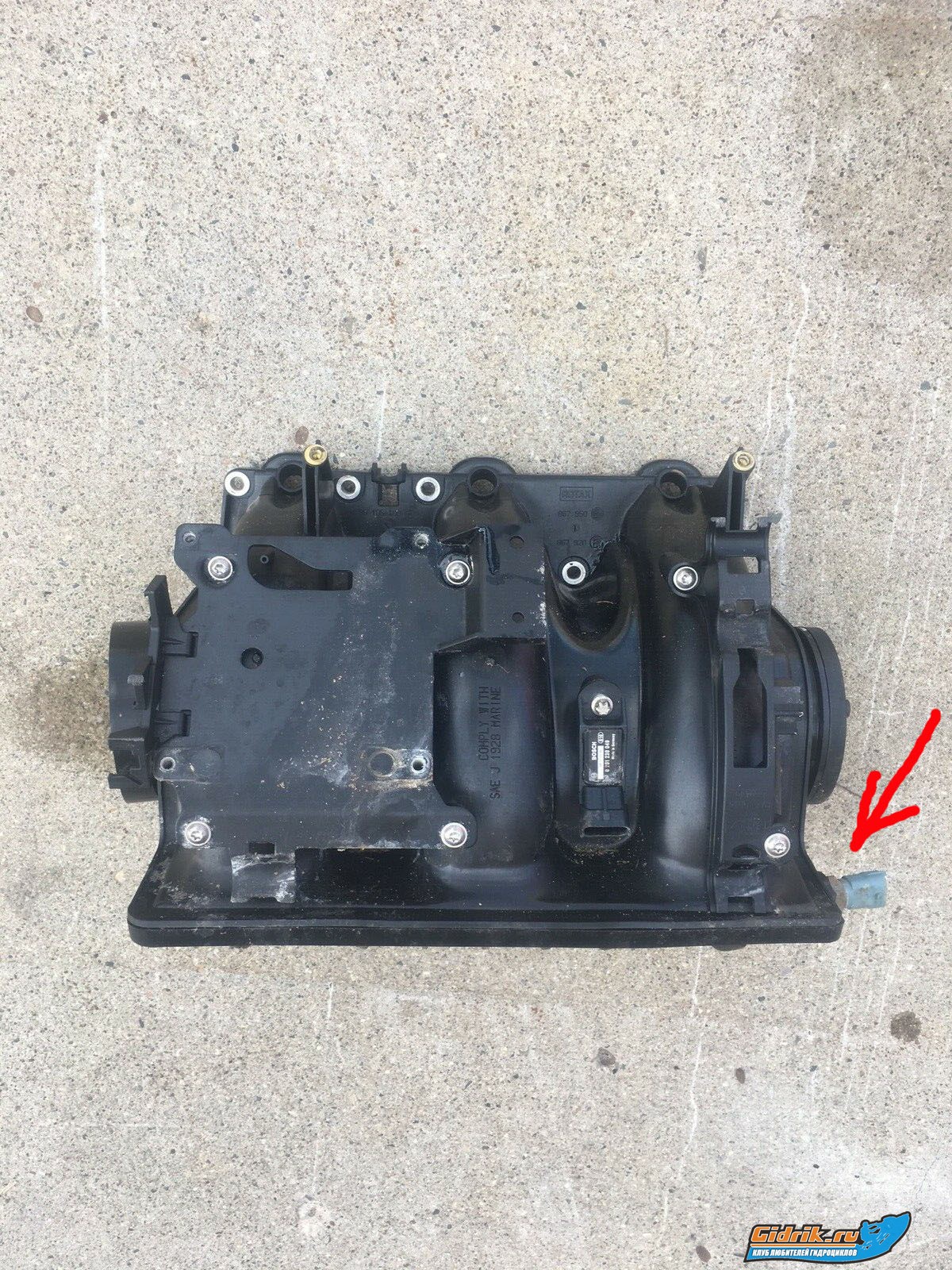

что то я не помню такую длинную соплю в пластиковой оплетке на старых гидриках со стороны маслозаливной горловины.
если по форме колодки-то
датчик детонации
датчик коленвала
датчик температуры головки
датчик температуры глушителя.
ах...епти..пардон..на вашем древнем стоит в интеркуллере датчик температуры воздуха серого цвета, такой же как в глушителе-это оттуда
СообщениеДобавлено: 07 мар 2020, 10:37
Сообщения: 8
Имя: Марк
Техника: Velosiped
Raider спасибо ! Разъем не оттуда. Порадовало слово древний))). Двигатель действительно древний и скорей всего подкорректированный по мото часам прежнем хозяином на 38м/ч. Да и в скарлупе в такой атмосферники не стояли. Шёл турбированный ДВС.
Время будет, заеду на диагностику гляну что компьютер покажет.
Ещё раз спасибо!
Сопливит именно с этого места.
