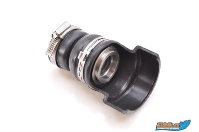

Вечер добрый все.
В один прекрасный зимний день, достался мне гидроцикл. До того как его поставить в бокс , отмыл.
На днях проезжал мимо базы, решил заехать проведать водного монстра. Поднял сидушку, смотрю в трюм а на дне масло. Вытащил щуп , чуть ниже уровня. Попробовал нащупать ладонью (пальцами) , визуальных потёков нет.
Возник вопрос, где более уязвимое место у Rotox откуда может течь. Примерно за 2-3 месяца накапало примерно 0,25 гр.
Техника BRP GTX 4tex 155

где вал в мотор входит

kacik_mega@mail.ru. Спасибо!
Это следовало ожидать. В момент когда он мне достался , я с водомета ( вала ) водозаборной решетки . Минут 25 срезал сети. Вполне возможно вал сместился немного.
В процессе работы двигателя звуков посторонних нет.
Как вы думаете возможно ограничится потёков после замены сальника?

ну ещё гнилой теплообменик. хотя во время стоянки уровень масла ниже и сальника и теплообменика. может пробка сливная или пробка клапана или пробки коренных болтов с зелёной прокладкой. других вариантов не должно быть

Ещё раз спасибо!
Сопливит именно с этого места.
