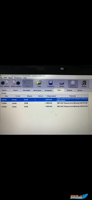

Всем доброго, голова кругом от этого IBR, ситуация такая, притопили гидрик BRP RXT 255is, 2009 год , притопили заднюю часть , а это IBR , IS, блок предохранителей, всю проводку от блока предохранителей и от IBR, прозвонили, все хорошо, контакты и фишки все зачистили и защитили ликви моли ,IBR разобрали , там все сухо , собрали все , ошибки вылезли по IBR, по диагностике не видит модуль IBR, скрин прилагаю , выручайте мужики , голова кругом от этого IBR,

Ну как выручишь то. Подкиньте другой ибр. Видит или нет. Скорее всего плата ибр того. Если есть толковый электронщик, то пусть хотя бы пропаяяет

Это очень смешно канеш, но я как человек, имеющий психологическую травму от ИБР, могу сказать лишь одно. У меня есть теперь запасной ибр.. это ублюдская штуковина очень плохо диагностируется при некоторых обстоятельствах. И вариантом является только подкинуть другой, что бы точно локализовать проблему
я же тебе говорил-если диагностика не видит какой-то модуль..будь то мозги ибр пневму или дисплей, значит или проводка или модуль покойник. тем более 09 год. ибэры столько не живут. отключи его и катайся. зимой будет время займешься.

Не любят они топиться.По практике скажу что у Вас приехала плата ИБР.Отключите програмно или к электронщику.Как оторвать плату если что подскажу

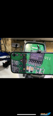

Писец, вода попала на плату , чип или что это замкнул, вчера аж предохранитель горел на IBR, чип этот заменить ? Или ножки только пропоять? Вот же зараза этот IBR

IBR уже меняли до меня , нового образца стоит ,( знатоки сказали ))) как туда вода попала , это секрет , все герметично было, где вал все сухо , а в плату немного попало, закон подлости
Ещё внутренка платы есть
