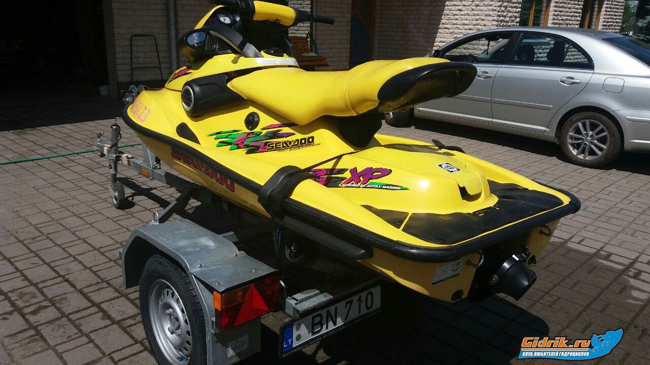

Привет всем! Снова принимайте в ряды водоплавающих). Xp 97, 787 с ускорителем, состояние в целом 95% от нового и это считая возраст. Все работает. Единсивенный минус- на пятаках, когда заваливаюсь с гидрой на бок и даю газ- не всегда
вытягивает! Как будто турбояма. Или газом подыгрывать надо. Не всегда есть возможность вытянуть. Куда регулировать? Low или коромысло гнуть?

На какой бок или в обе стороны?Клапан на ватербоксе есть?

количество бензина в баке влияет на эту проблему,что то меняется когда бак полный или на резерве?
Про левый борт не скажу. На правый точно несколько раз было. Клапан на ватербоксе похожий на рэйв есть.

Больше 20л не заливал еще. Но мне кажется тогда гидр так же себя вел.

Если в одну сторону то проблема возможно в нём.Бывает после долгой работе на хх при старте сначала захлёбывается,а потом едет?
Вроде нет. Но не точно. Буду следить.
