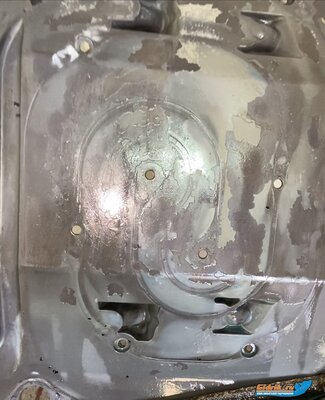

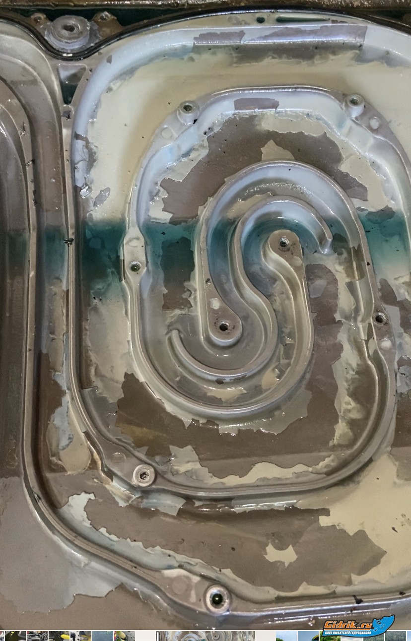

Итак , проблема решена.
Гидрик кипел и получал проблемы с уводом головы из за больших отложений в радиаторе.
Сделал разведку эндоскопом , предварительно вынув один из шлангов охлаждения.
55CF50E4-7EEA-4B81-806E-E01171CADD83.jpeg [ 171.93 КБ | 8669 просмотров ]
ABF3759F-5ABD-4407-AF1D-C3133367ED86.jpeg [ 229.39 КБ | 8669 просмотров ]

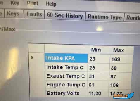

После часа езды на высоких оборотах антифриз через Сапун вообще не выдавило. Думаю победил проблему.
Вопрос в чем, читаю диагностикой и показывает, что максимальная температура в головке была 106 градусов. Я если правильно понимаю, в головке антифриз продолжает нагреваться после остановки двигателя. Где почитать или какая должна быть максимальная температура в двигателе?
В моём GTX 260 к сожалению нет опции температуры двигателя для просмотра через панель приборов. Приходится каждый раз читать диагностикой

Данные из диагностики
FB2D9D66-6821-4D42-B301-A72AAC5AF3B0.jpeg [ 20.64 КБ | 8652 просмотра ]

С уровнем все ок. Просто хочется понять какая температура двигателя должна быть у моего гидра. На бензиновой бмв до 110-115 градусов обычно доходит
СообщениеДобавлено: 29 июл 2021, 21:32
Сообщения: 1172
Имя: Салим
Откуда: Азербайджан,Баку
Благодарил (а): 8 раз
Рабочая зона до 100 градусов в диагностике,дальше предупреждение,потом тревога
