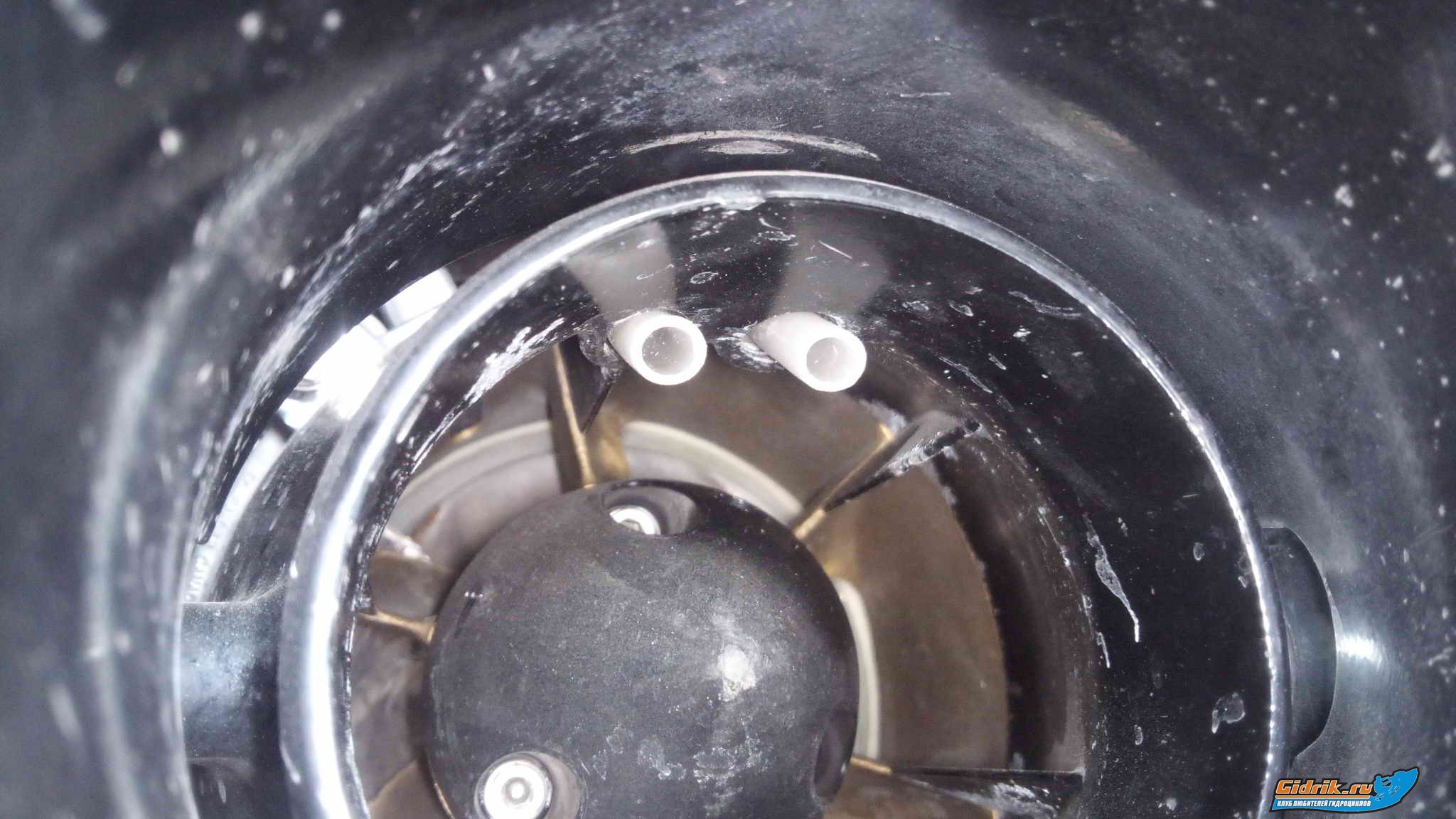

Всем привет, подскажите какой длины должны трубки которые видно из сопла водомёта фото прикрепил даже не знаю как их назвать новичок в этой технике

«Заподлицо»

заподлицо чему? я вот самодельные сделал не длинноваты получились?

вообще ни на что не влияет.

Норм,если на клаз то чуток покороче у меня

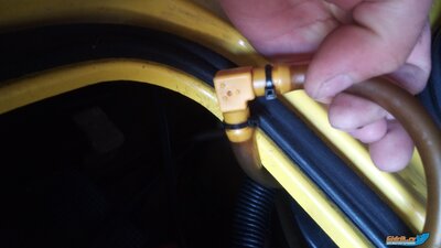

помпы нету. И такой вопрос когда гидрик стоит работает на воде из одно шланга(их там два таких)если точнее из уголка пластикова брызгает вода в этом уголке есть маленькое отверстие. Так должно быть? я фото приложу

не должно.это слив с инерционных насосов воды за борт.и помпа должна быть,иначе на хр никак..

привет Толик!вода не должна идти в корпус с них

Варианты:- длинна, жосткость самопальных... и их отжимает потоком кверху, не герметичност. имхо.
Ну, не правильная укладка если, думаю с этитм не саязана, иначе-бы потоп и в бездействии... на воде!

они(уголки) крепятся хомутом,в верхней точке.в уголке есть отверстие,для воздуха.эти насосы не создадут такого давления воды,чтобы так лить в корпус.они и работают только в движении.инерционные.

[quote="igor sea-doo"]они(уголки) крепятся хомутом,в верхней точке.в уголке есть отверстие,для воздуха.эти насосы не создадут такого давления воды,чтобы так лить в корпус.они и работают только в движении.иЖекционные
Инерционные унас могут быть только калана слива с коруса, но это в тюн тему!

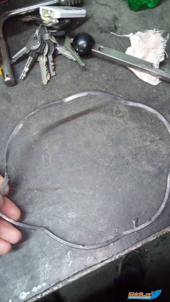

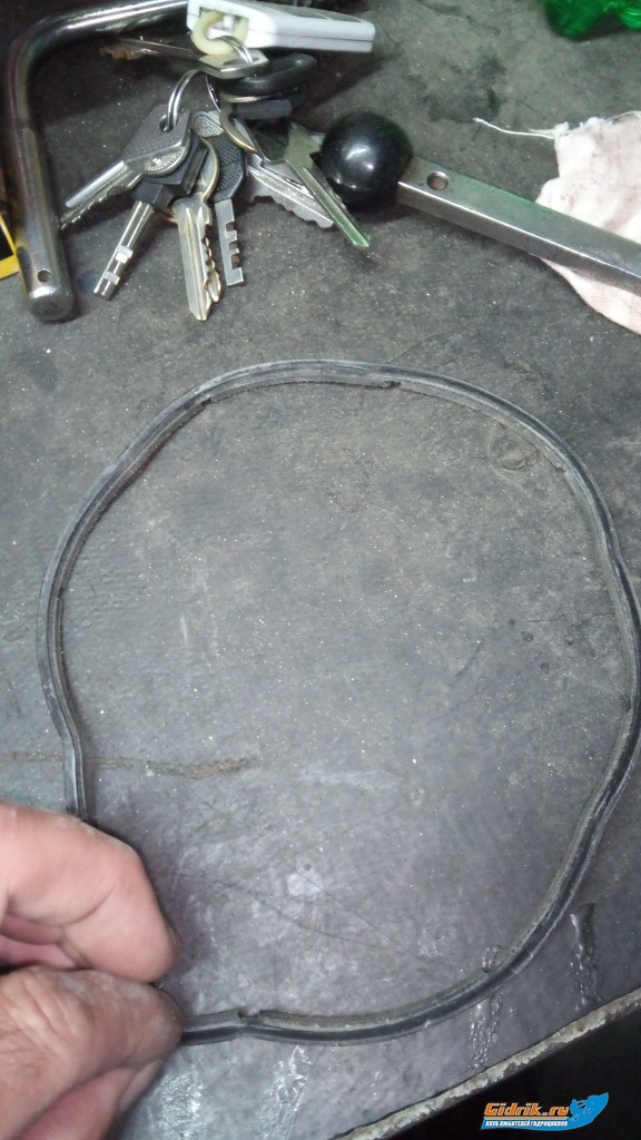

Зарегистрирован: 09 июн 2022, 08:48
Сообщения: 11
Техника: BRP XP Limited 1999г

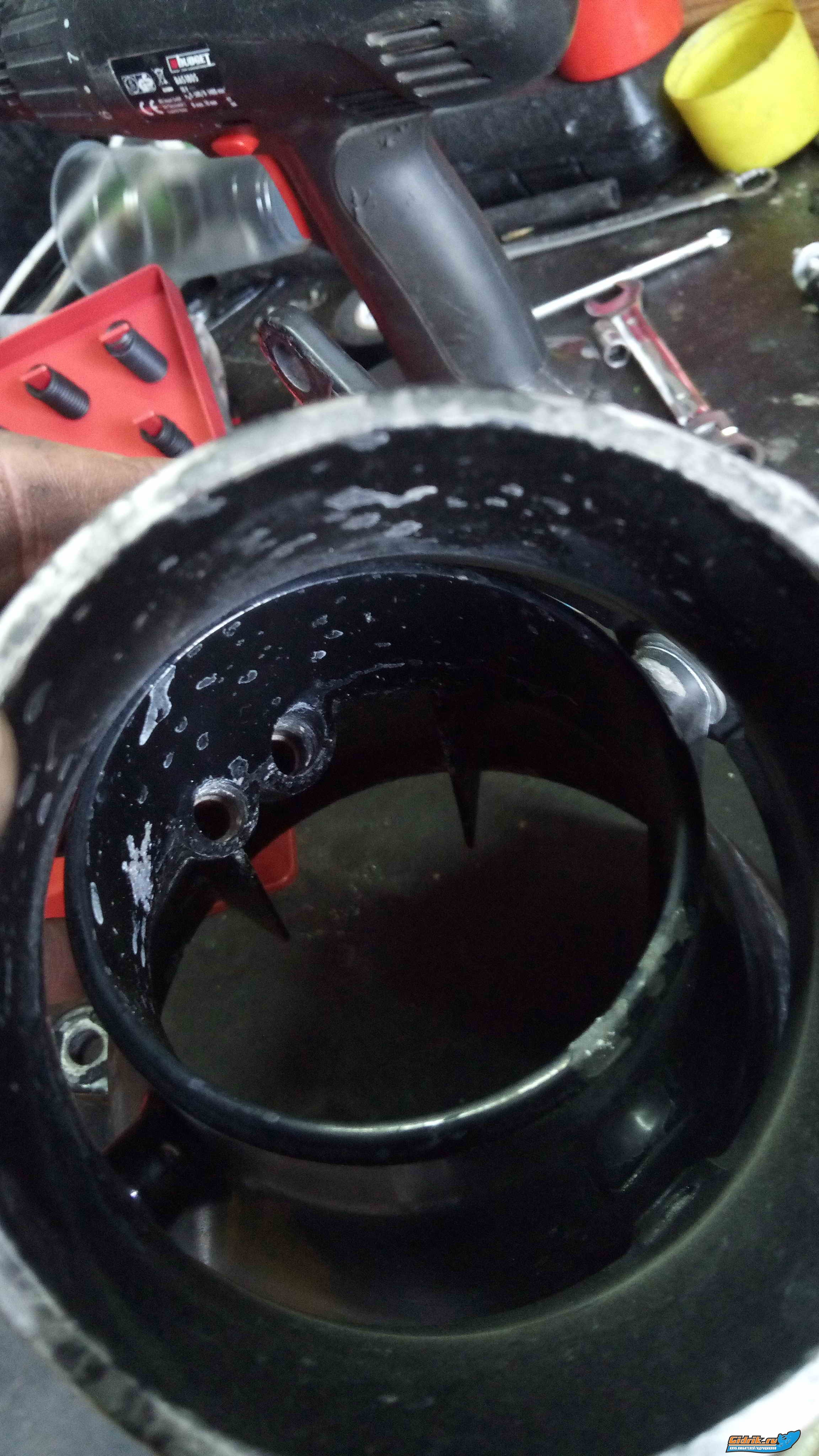

Поставил самодельные трубки и проблема исчезла воды в корпусе нету из уголков вода не брызгает. Вчера после покатушек приехав домой обратил внимание на сопло водомёта и там торчала пластмасина вытащив я понял что это кольцо только вот откуда оно ума не приложу.Подскажите что это может быть
