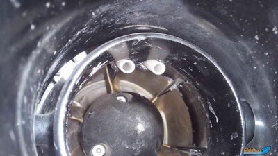

Всем привет, подскажите какой длины должны трубки которые видно из сопла водомёта фото прикрепил даже не знаю как их назвать новичок в этой технике

 Заголовок сообщения: Re: BRP xp limited 99г
СообщениеДобавлено: 09 июн 2022, 11:19
Сообщения: 646
RXP 260. 2012 г/в.
Откуда: Брянск
Благодарил (а): 40 раз
Поблагодарили: 53 раза
«Заподлицо»

заподлицо чему? я вот самодельные сделал не длинноваты получились?
СообщениеДобавлено: 10 июн 2022, 06:37
вообще ни на что не влияет.
Норм,если на клаз то чуток покороче у меня

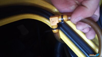

помпы нету. И такой вопрос когда гидрик стоит работает на воде из одно шланга(их там два таких)если точнее из уголка пластикова брызгает вода в этом уголке есть маленькое отверстие. Так должно быть? я фото приложу
не должно.это слив с инерционных насосов воды за борт.и помпа должна быть,иначе на хр никак..
СообщениеДобавлено: 15 июн 2022, 00:21
не должно).это слив с инерционных насосов воды за борт.и помпа должна быть,иначе на хр никак..[/quote]
СообщениеДобавлено: 15 июн 2022, 16:50
Привет Игорь!
Всмысле отверстия в...?[/quote]
привет Толик!вода не должна идти в корпус с них
СообщениеДобавлено: 15 июн 2022, 20:32
:yes:
Варианты:- длинна, жосткость самопальных... и их отжимает потоком кверху, не герметичност. имхо.
Ну, не правильная укладка если, думаю с этитм не саязана, иначе-бы потоп и в бездействии... на воде!
СообщениеДобавлено: 16 июн 2022, 07:54
они(уголки) крепятся хомутом,в верхней точке.в уголке есть отверстие,для воздуха.эти насосы не создадут такого давления воды,чтобы так лить в корпус.они и работают только в движении.инерционные.
СообщениеДобавлено: 16 июн 2022, 23:31
[quote="igor sea-doo"]они(уголки) крепятся хомутом,в верхней точке.в уголке есть отверстие,для воздуха.эти насосы не создадут такого давления воды,чтобы так лить в корпус.они и работают только в движении.иЖекционные
Инерционные унас могут быть только калана слива с коруса, но это в тюн тему!
СообщениеДобавлено: 17 июн 2022, 06:48
))+100 ;)

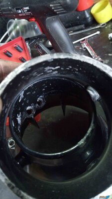

СообщениеДобавлено: 20 июн 2022, 07:21
Зарегистрирован: 09 июн 2022, 08:48
Сообщения: 11
Техника: BRP XP Limited 1999г
Поставил самодельные трубки и проблема исчезла воды в корпусе нету из уголков вода не брызгает. Вчера после покатушек приехав домой обратил внимание на сопло водомёта и там торчала пластмасина вытащив я понял что это кольцо только вот откуда оно ума не приложу.Подскажите что это может быть
