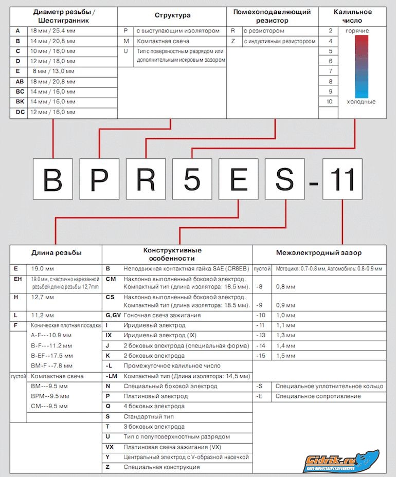

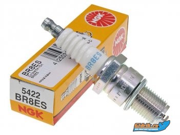

1 пишут NSK BR8ES-15_ то есть по шкале калийности NSK это 8 ближе к холодной, зазор 1,5мм. изолятор не выступает за юбку.
https://etlib.ru/blog/1235-markirovka-s ... azhiganiya

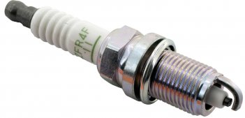

2 пишут NSK ZFR4F-11_ то есть по шкале калийности NSK это 4 ближе к горячей, зазор 1,1мм, изолятор торчит на пару мм за юбку.
диаметр и длина резьбы одинаковые, с резисторами в свечах.

Комментарий к файлу: Свеча NGK BR8ES 278000609 3070166 RN3C OE108/T10
BR8ES.jpg [ 22.09 КБ | 5920 просмотров ]
Комментарий к файлу: Свеча NGK ZFR4F-11 (296000327)
zfr4f-11.jpg [ 9.87 КБ | 5920 просмотров ]

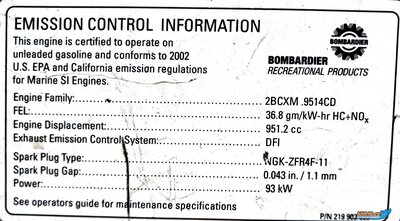

 Заголовок сообщения: Re: Свечи зажигания BRP RXDI
СообщениеДобавлено: 18 июн 2022, 10:40
NSK BR8ES-15
NSK[/quote]
у вас на гидре наклейка есть,мотор итд...там же марка свечей.--Ngk ZFR4F-11
СообщениеДобавлено: 18 июн 2022, 21:17
Зарегистрирован: 19 авг 2015, 18:45
Сообщения: 27
NSK BR8ES-15
NSK[/quote]
Наклейка есть, я не смотрел что там написано,,
завтра обязательно посмотрю
СПАСИБО
СообщениеДобавлено: 20 июн 2022, 12:07
Сообщения: 27

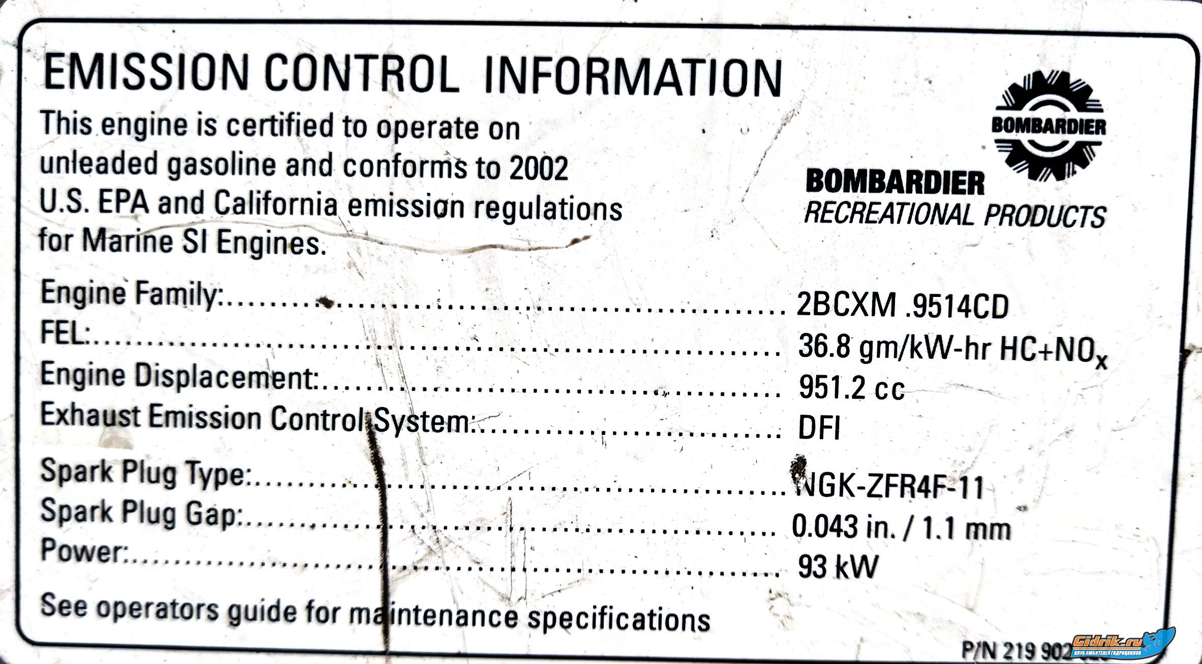

Посмотрел, спасибо огромное. Ngk ZFR4F-11
Комментарий к файлу: SEA-DOO RXDI
SEA-DOO RXDI.jpg [ 544.87 КБ | 5583 просмотра ]
