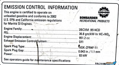

Опять-же мнения разняться, если можно то с комментариями почему те или другие.
 Заголовок сообщения: Re: Свечи зажигания BRP RXDI
СообщениеДобавлено: 18 июн 2022, 10:40
NSK BR8ES-15
NSK[/quote]
у вас на гидре наклейка есть,мотор итд...там же марка свечей.--Ngk ZFR4F-11
СообщениеДобавлено: 18 июн 2022, 21:17
Зарегистрирован: 19 авг 2015, 18:45
Сообщения: 27
NSK BR8ES-15
NSK[/quote]
Наклейка есть, я не смотрел что там написано,,
завтра обязательно посмотрю
СПАСИБО
СообщениеДобавлено: 20 июн 2022, 12:07
Сообщения: 27
Посмотрел, спасибо огромное. Ngk ZFR4F-11
Комментарий к файлу: SEA-DOO RXDI
SEA-DOO RXDI.jpg [ 544.87 КБ | 5589 просмотров ]
