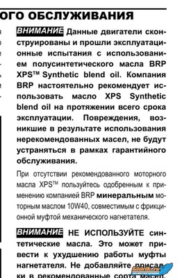

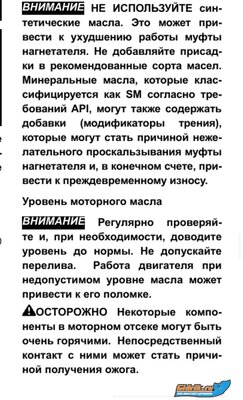

А вы инструкцию читайте. Там всё написано. Чо вы не приходите с вопросом - «А где написано шо олейну лить нельзя?» И что, нужно найти доказуху, где прям глава БРП на 3-х языках мира говорит - А нельзя лить арахисовое масло в мотор.
Читаем инструкцию. Там написано шо лить оригу. Если нет ориги, то лить МИНЕРАЛКУ, там даже выделено. Данный мотюль является полусинтетикой это раз. Во вторых не указано, шо он умеет работать с компрессорами фрикционного типа, это два.
Да и в конце концов в ИНСТРУКЦИИ написано, что можно лить одобренное БРП. Ну поищите список одобрения. Может там есть мотюль этот в виде исключения.
В принципе, постановка вопроса - я вот чо-то в башке придумал, приводок на форум, а вы мне разъясните почему нельзя, ещё и докажите.
Правильным будет, если ты принесёшь список допусков БРП и скажешь. Вот это вот одобрено. Можно лить? Ну пожмём плечами и разрешим, кто тебе откажет то. Лей.
Только любой здравомыслящий человек понимает, что стоимость развала компрессора минимум заваливает ремонт за 200 000 руб. и кончает минимум пол сезона. И учитывая доступность оригинального масла, в принципе задаваться вопросом о заменителе это как минимум странно. Как это можно обосновать? Тыщщёнку экономлю и влетаю на 200000? Даже с мизерным шансом риска, занятие лить заменитель откровенно попахивает глупостью.
75658C7F-7478-415A-A82F-644862D8D74F.jpeg [ 159.43 КБ | 18552 просмотра ]
CA8DE1C7-EFB7-474C-9E5C-7A20D4069759.jpeg [ 160.4 КБ | 18552 просмотра ]
