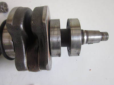

Доброго Всем времени суток! Срочно! Подскажите пожалуйста как сдернуть маховик, мне кажется, что он сидит на конусе на шпонке, но сдернуть не могу.

Маховик на конусе,со шпонкой.Всё правильно.Нагрей ,паяльной лампой,например-должен сойти.

Юрий Подгурский вот как там сидит маховик

Передний или задний? Передний на конусе со шпонкой - снимается съемником с центральным силовым болтом. Съемник крепится к ротору болтами М8. Задний откручиватся с правой резьбы ключом ввиде шлицевого стержня с шестигранником под ключ на конце. Сначала откручивать задний удерживая двиг от проворота за ротор приспособой в виде железного блина с ручкой. Приспособа прикручивается к ротору туда же куда и съемник. А зачем извиняюсь пробираешься туда?

Доброго времени суток, подскажи пожалуйста, а магнето с маховика снять нужно, если да, то возникает вопрос оно держится на 6 болтах М6 или еще на резьбе которая на маховике?

Дело в том, что предыдущий хозяин не проверил масло в картере балансирного вала, в результате чего заклинил подшипник балансирного вала, загнуло вал и порвало картер! Теперь нужно менять картер и балансирный вал!

Ротор вместе с маховиком снимается.

Ребята Всем огромная благодарность за советы, сегодня нагрел паяльной лампой и снял маховик :Yahoo!: , вот только воспользовавшись советом, что ротор с маховика снимать не надо, при нагреве немного его поджарил :shock: - вопрос страшно ли это :o ?

Еще вопрос где взять подшипник коленвала, который самый ближний к маховику и сальник коленвала тоже самый ближний к маховику?

Это ж надо паяльной лампой дуть в двигатель!! Тогда далее топор в помощь - "колоть" движок.
