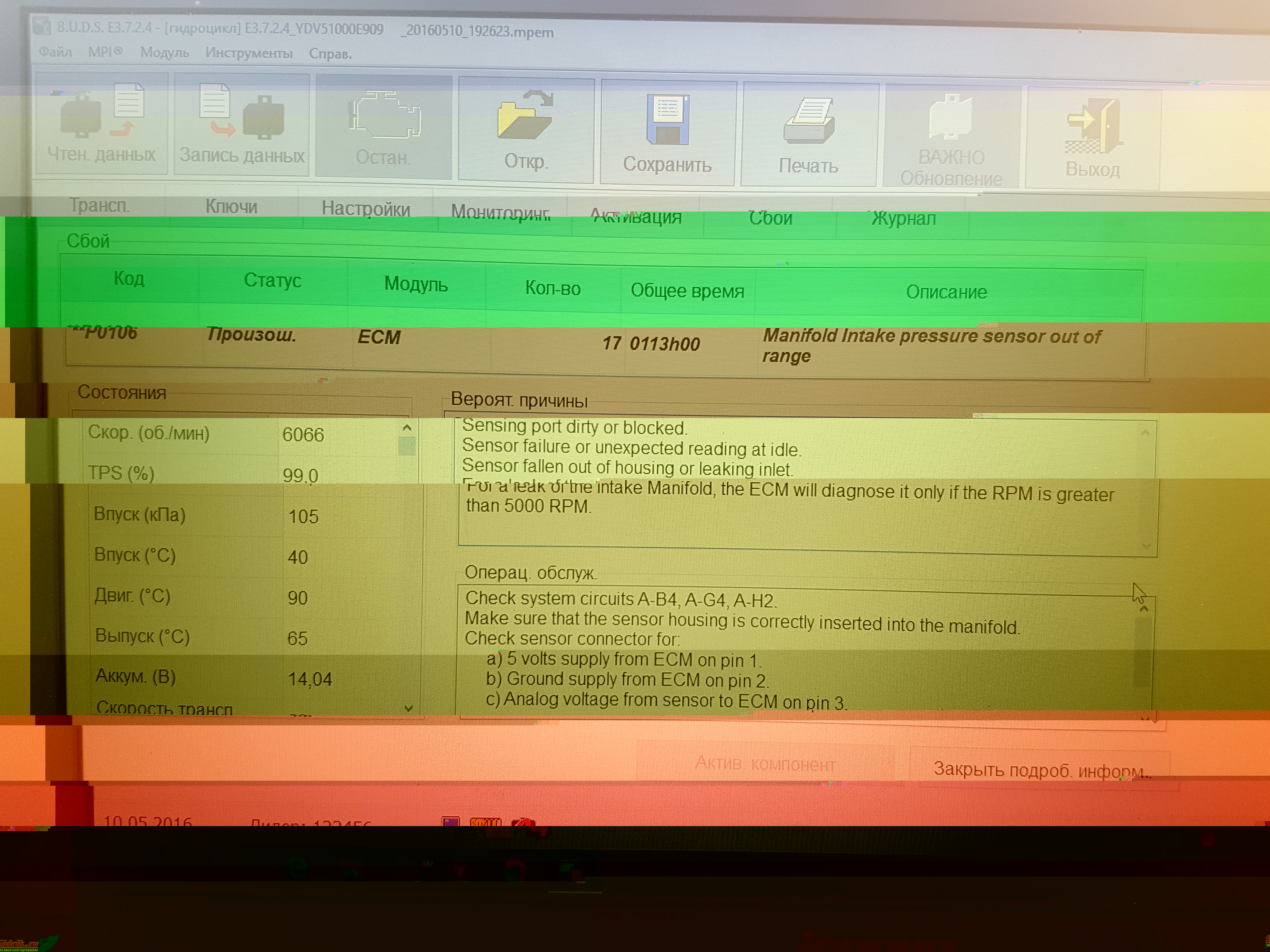

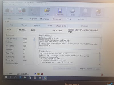

Всем доброго времени суток дорогие гидроциклисты. После зимы выехал покататься и спустя 10 минут полета обломался(((
На почти полном ходу прозвучал однократный сигнал и загорелся чек - отпустил газ, заглушил, посмотрел - что все на месте. Завожу, динамика разгона пропала, при приближении к показателю тахометра в 6000 об. загорается чек и выше не набирает, отпускаешь газ чек тухнет, развиваешь обороты вновь и к 6000 опять загорается чек. Этот цикл повторяется раз за разом. Сделали диагностику показала неисправность датчика температуры воздуха впускного коллектора. Датчик поменяли, мозги обнулили. История повторилась вновь, при диагностике выдает ту же ошибку.

а какая была ошибка?
СообщениеДобавлено: 10 май 2016, 20:44
Зарегистрирован: 29 апр 2016, 13:15
Сообщения: 8
Техника: BRP RXT 255 is
**P0106

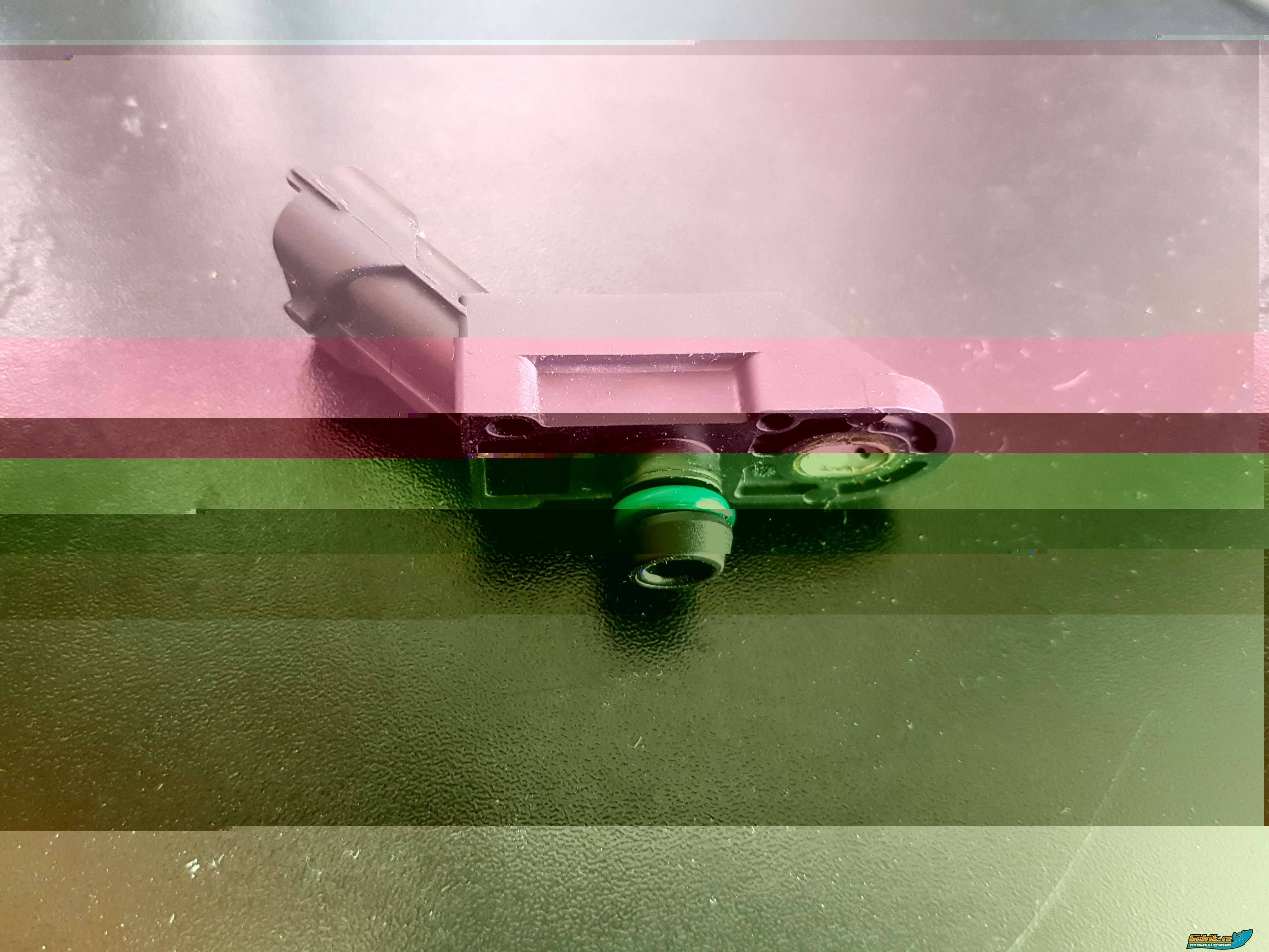

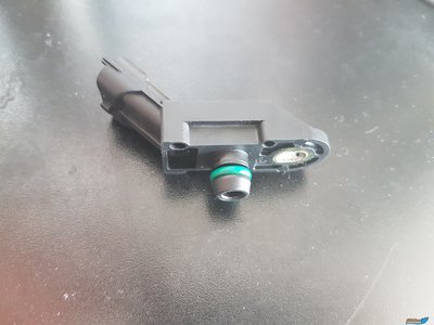

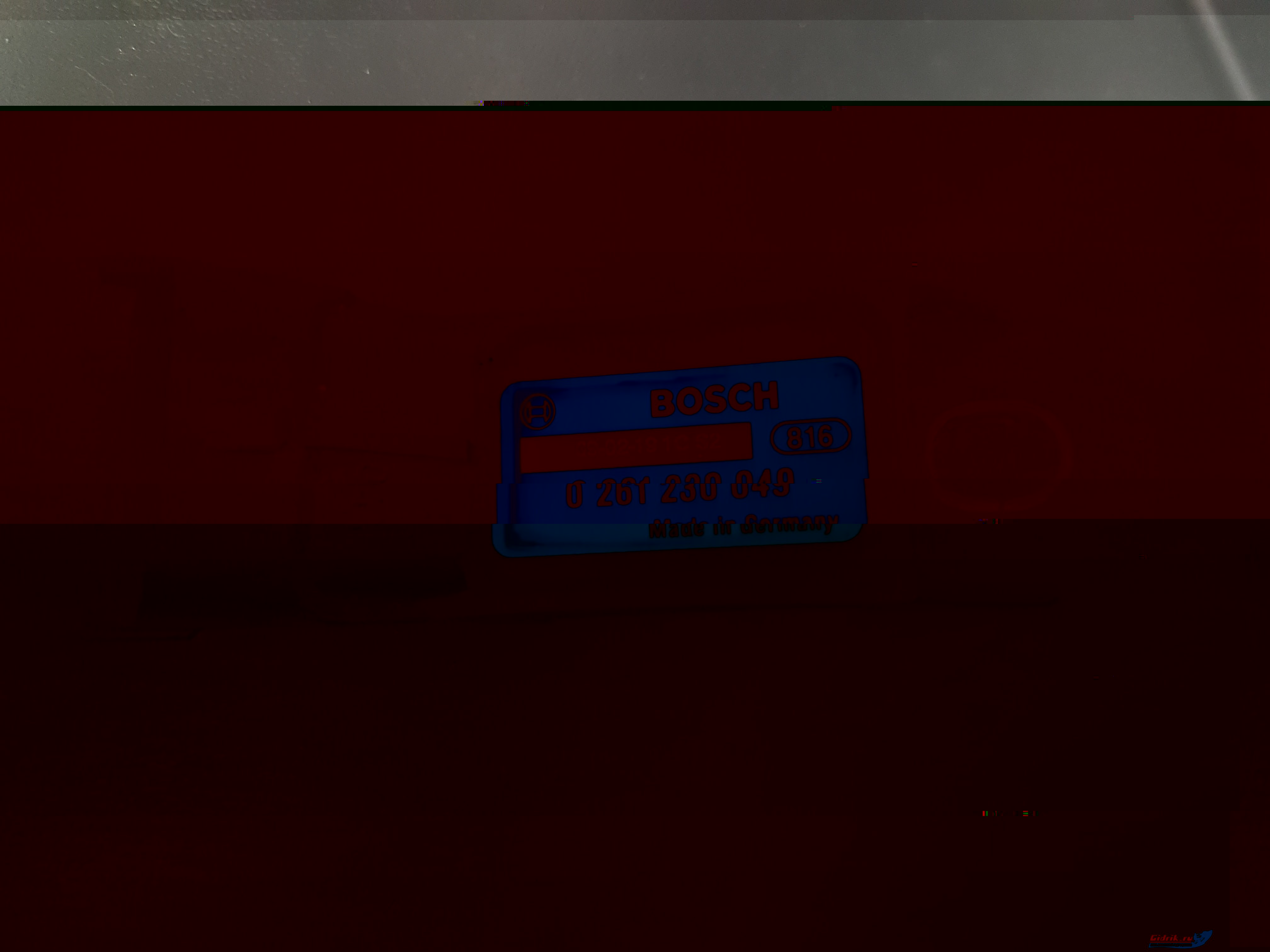

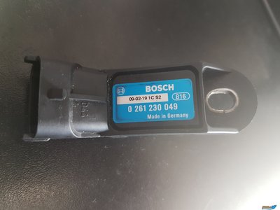

Поменяли датчик абсолютного давления.... Не помогло(((
Будем смотреть турбину и интеркулер на целостность.
20160511_175807.jpg [ 1.59 МБ | 8006 просмотров ]
20160511_175815.jpg [ 1.79 МБ | 8006 просмотров ]
СообщениеДобавлено: 12 май 2016, 12:59
А зачем надо было менять датчик давления, если он проверяется не снимая?
Не все датчики одинаковы

У него сопротивление немного отходило от нормы. Решили попробовать.
