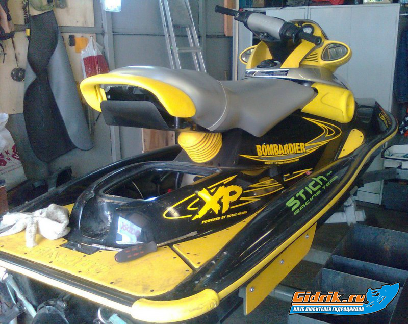

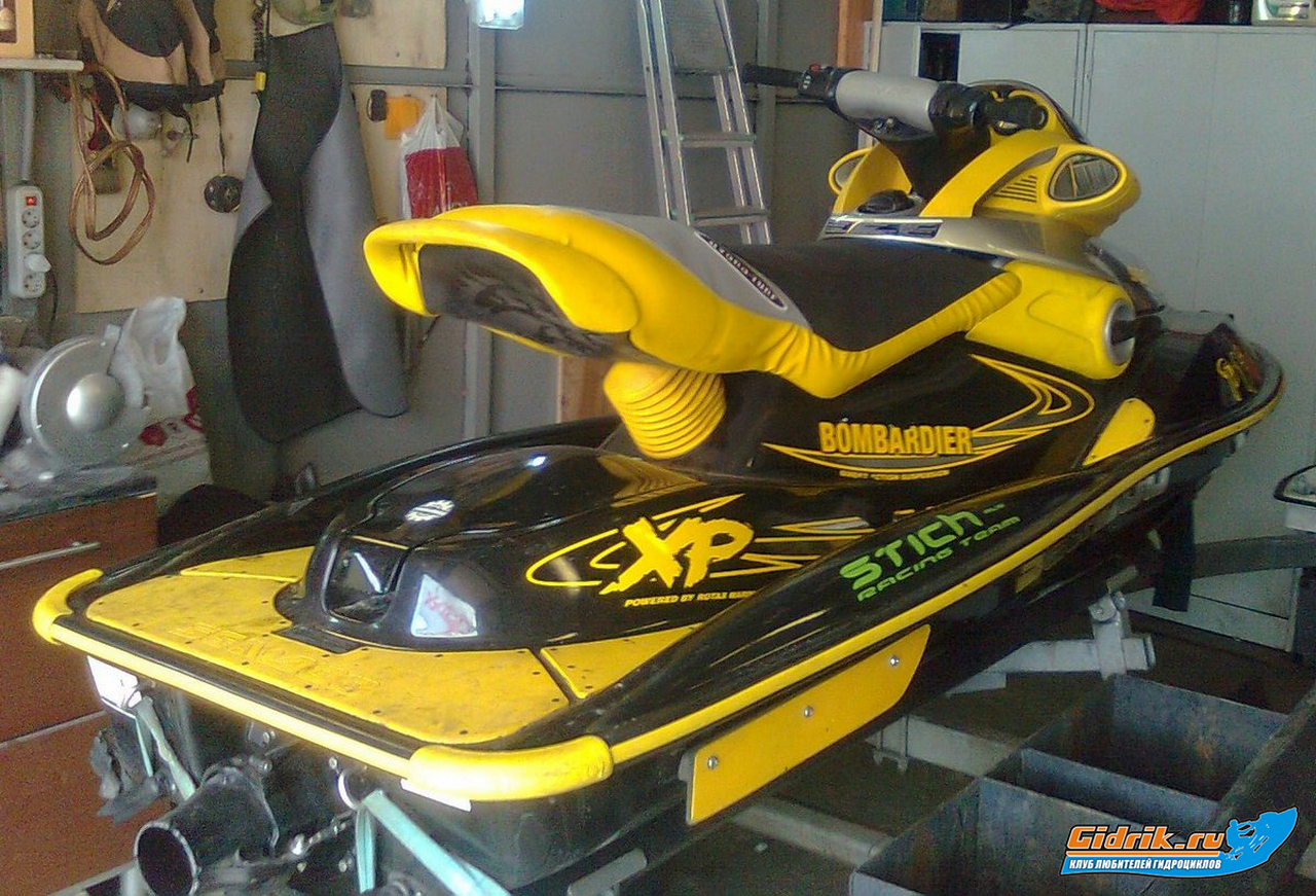

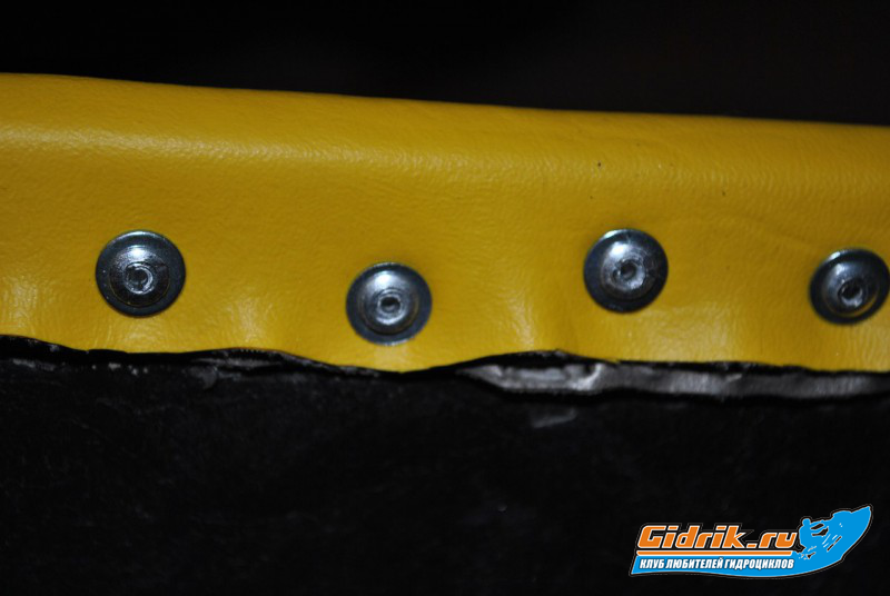

Кто нибудь на ХР-ихе перетягивал сидение?Именно на этой лодке?Потому как это оказалось о""енным геморроем- Пластик в сидении ни одни скобы не берут,какие оказались в окрестных хозмагах %) На других мопедах,какие были в руках,всё получалось кошерно.Что там за пластик и как его победить?

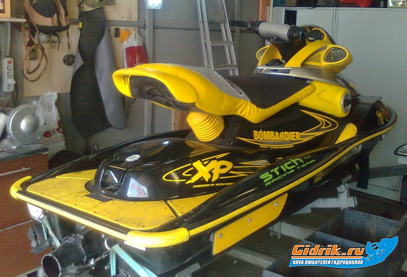

СообщениеДобавлено: 03 май 2012, 11:37
гляди
Фото0150.jpg [ 1.79 МБ | 14360 просмотров ]
Фото0149.jpg [ 2.14 МБ | 14360 просмотров ]

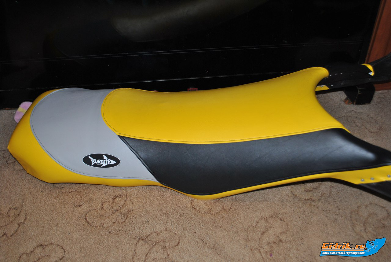

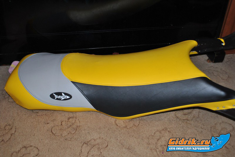

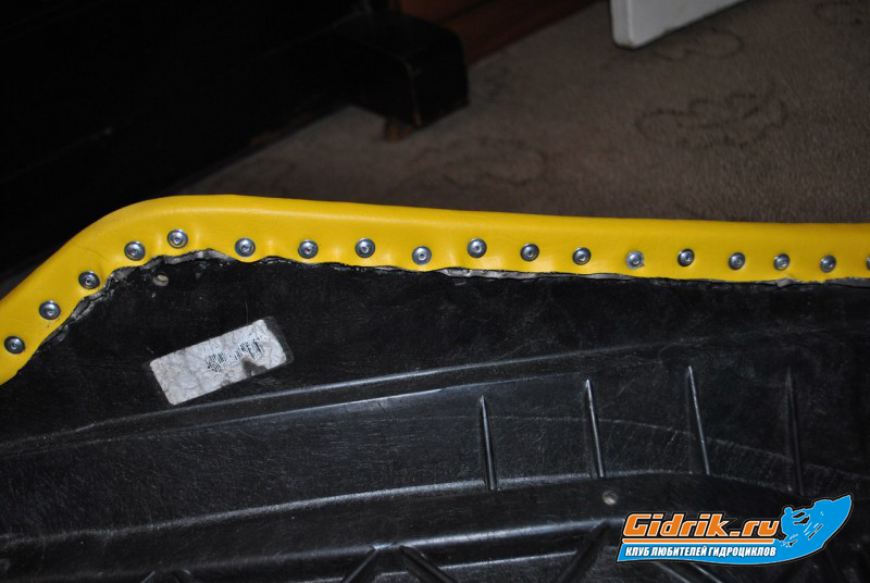

СообщениеДобавлено: 03 май 2012, 16:22
Проблема решилась.Лёгких путей не нашлось :D

СообщениеДобавлено: 03 май 2012, 19:36
:shock: :shock: :shock: :shock: :shock: %) %)
