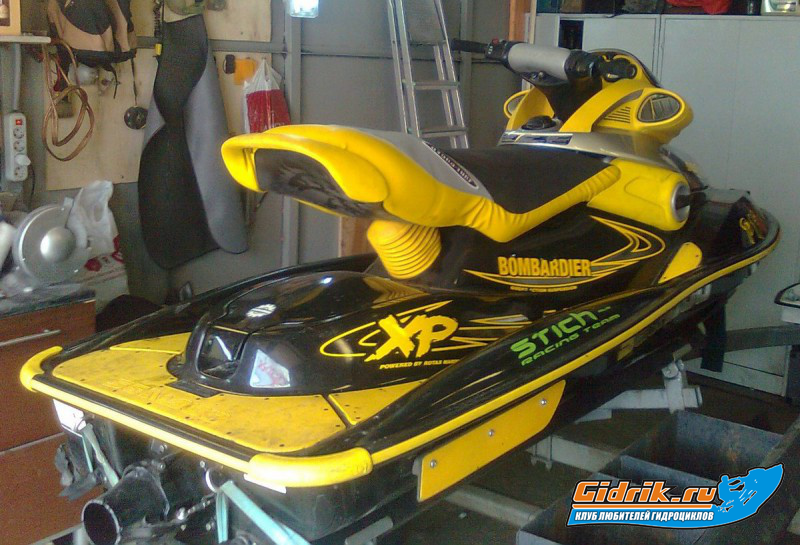

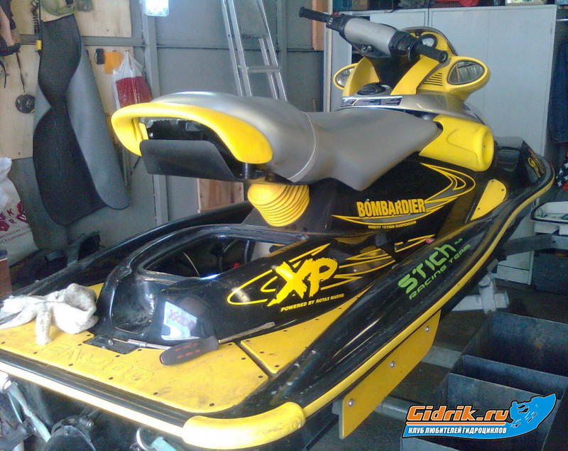

СообщениеДобавлено: 03 май 2012, 11:37
гляди
Фото0150.jpg [ 1.79 МБ | 14383 просмотра ]
Фото0149.jpg [ 2.14 МБ | 14383 просмотра ]

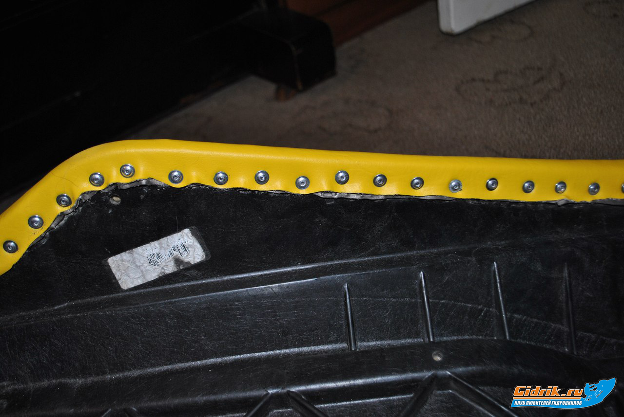

СообщениеДобавлено: 03 май 2012, 16:22
Проблема решилась.Лёгких путей не нашлось :D
3.jpg [ 679.13 КБ | 14381 просмотр ]
2.jpg [ 1019.25 КБ | 14382 просмотра ]
1.jpg [ 1.05 МБ | 14378 просмотров ]
