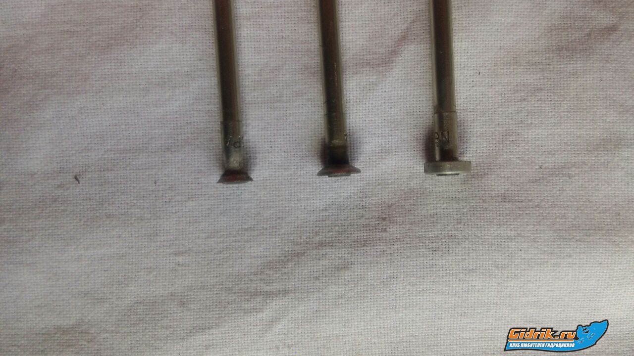

Итог. 2 иглы карбов. Это основные иглы жиклера съедены временем. Из за этого не та смесь. Плюс эти карбы не регулируются. Может есть у кого иглы такие. ?
Комментарий к файлу: 2 иглы съедены солью

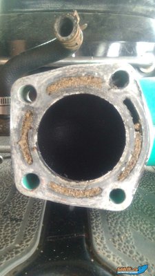

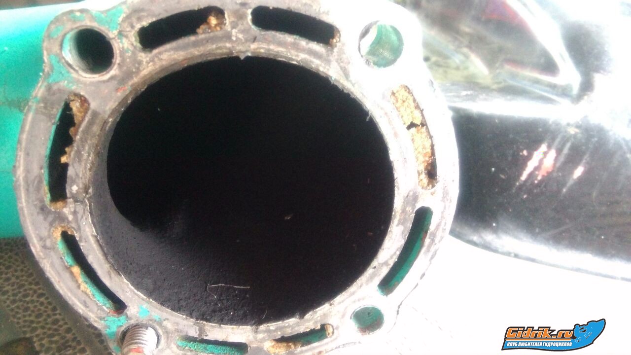

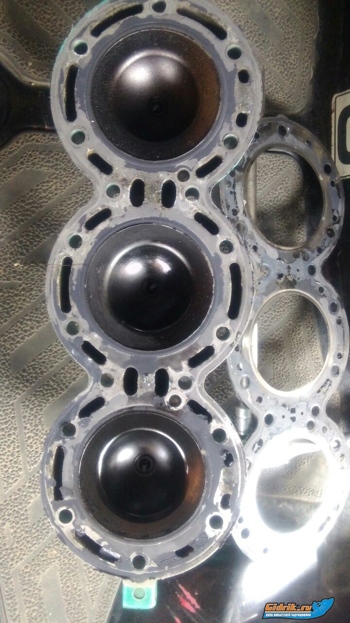

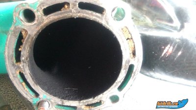

Вскрытие показало что забита рубашка охлаждения первого цилиндра - песком. Отсюда перегрев выхлопа... падение компрессии.

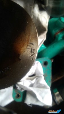

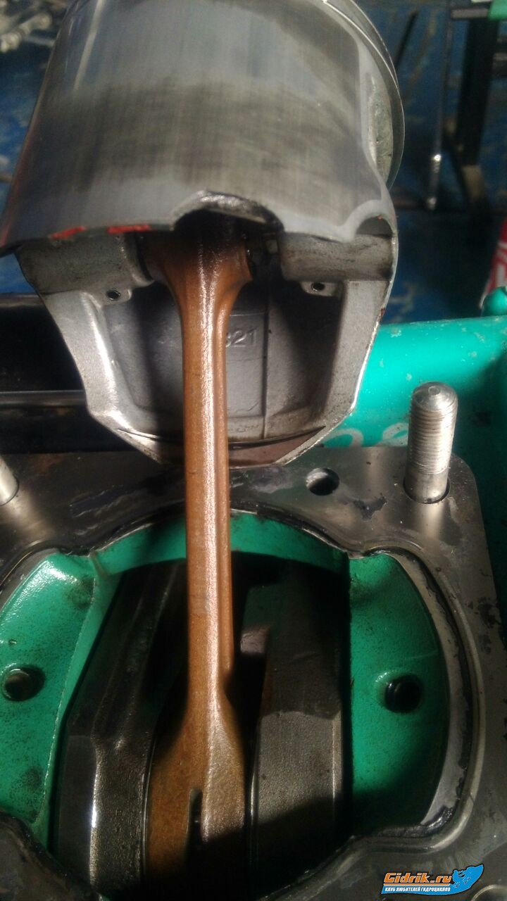

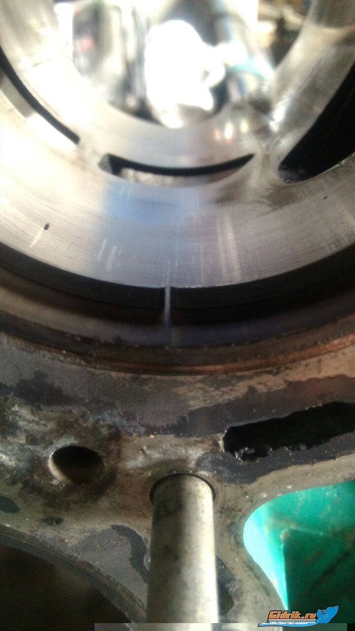

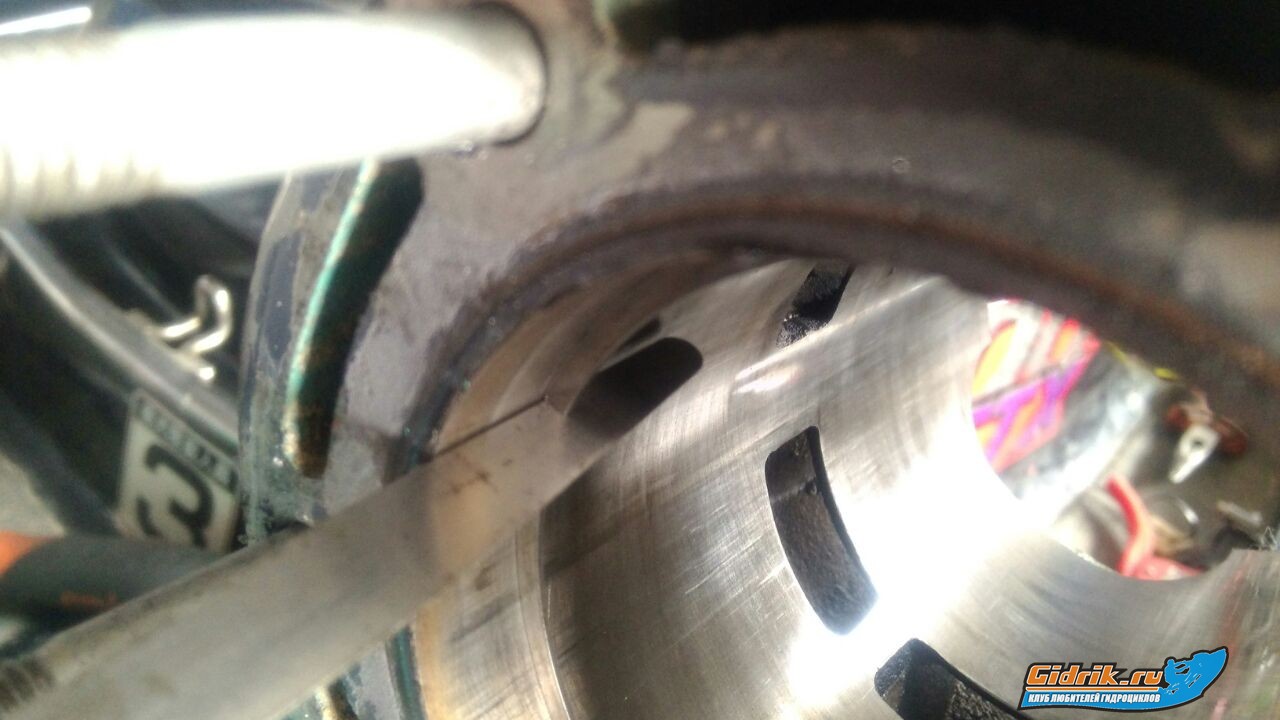

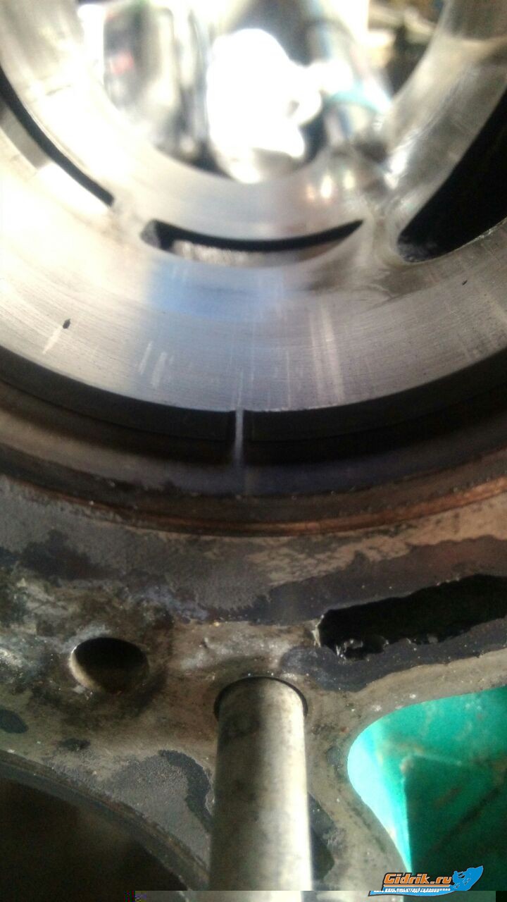

Приветствую.Всех.Не зачтите за наглость,поправлю автора,так как данный гидр находиться у Мну в ремонте.Вскрытие показало:рубашка охлождение колена резонатора забита песком и к тому даже плотно,ковырял ножом.итог.плохое прохождение воды в рубашку охлождения первого и второго цилиндра,но хвала Богам всё нормально,поршня не потянуты ,кольца не лопнуты.Слабая компресия.иза того,что не качественные компресионные кольца так как,.на цилиндрах ещё виден хон.,но кольца уже закруглились.и тепловой зазор уже превысил норму.по ману 0.25-0.40.а имеем верх 0.50,низ 0.55.и компресию в 6.5 атм.и Для Виталия,если расмотреть по лучше по домикам ГБЦ то видно что цилиндры работали по разному.это иза разного погружения игл в главный жиклёр.

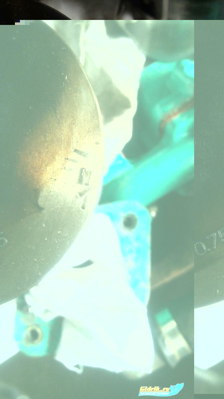

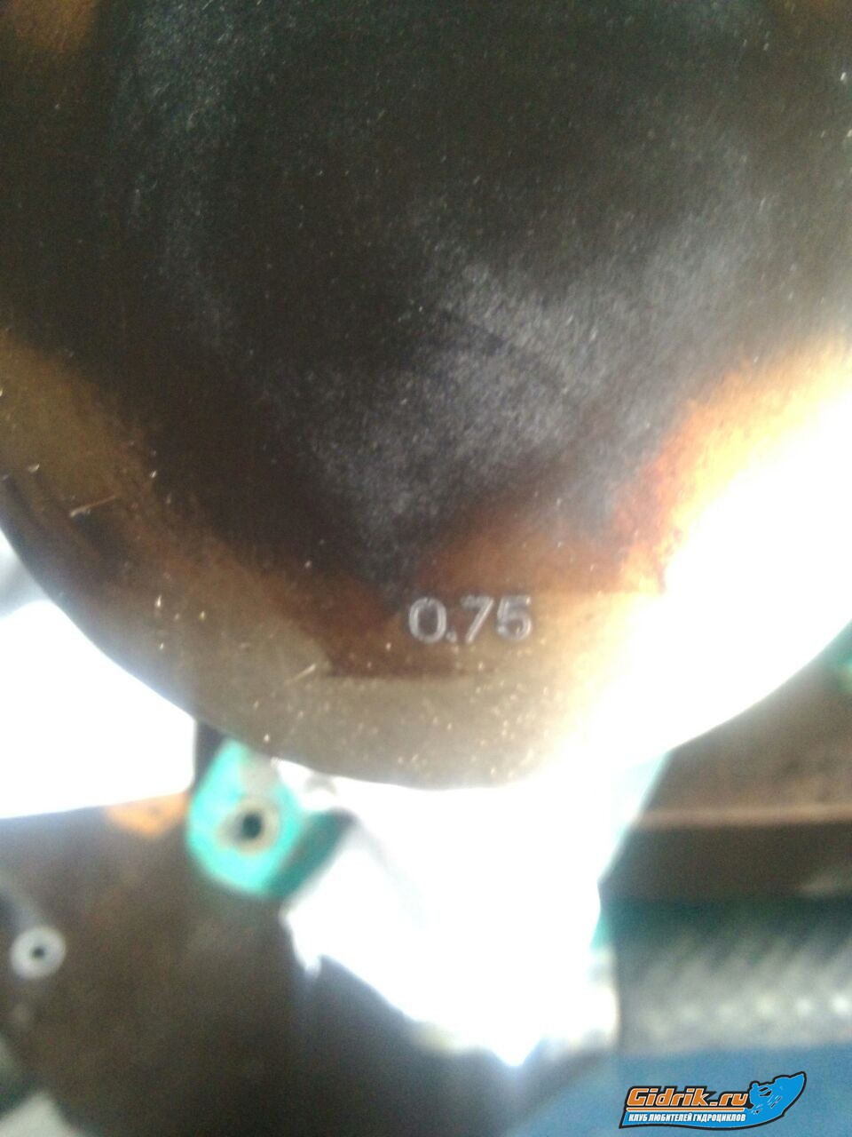

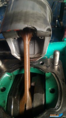

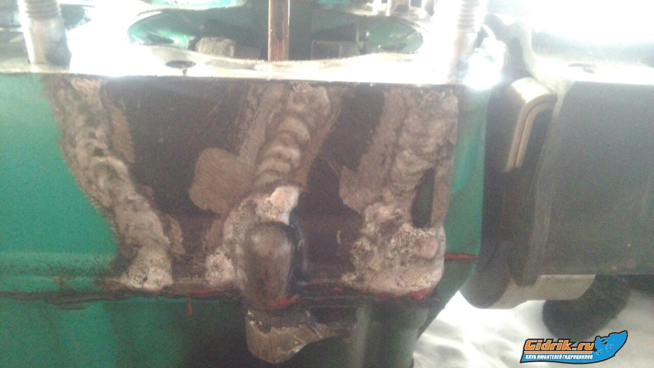

Фото поршневой. Блок уже ремонтировали, варили. Поршня стоят 3 го ремонтного размера...

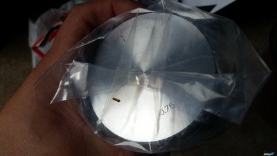

Поршня в сборе приехали сегодня. Правда 2 шт всего. 1 поршень будет б.у. выбрать придётся самый хороший. Кольца тоже из 6 выбрать 2. Плюс новые кольца я купил от мотора ямаха 40 ,на всякий случай. Они такие же по диаметру но только толще идут на 1.5. А тут 1.2
