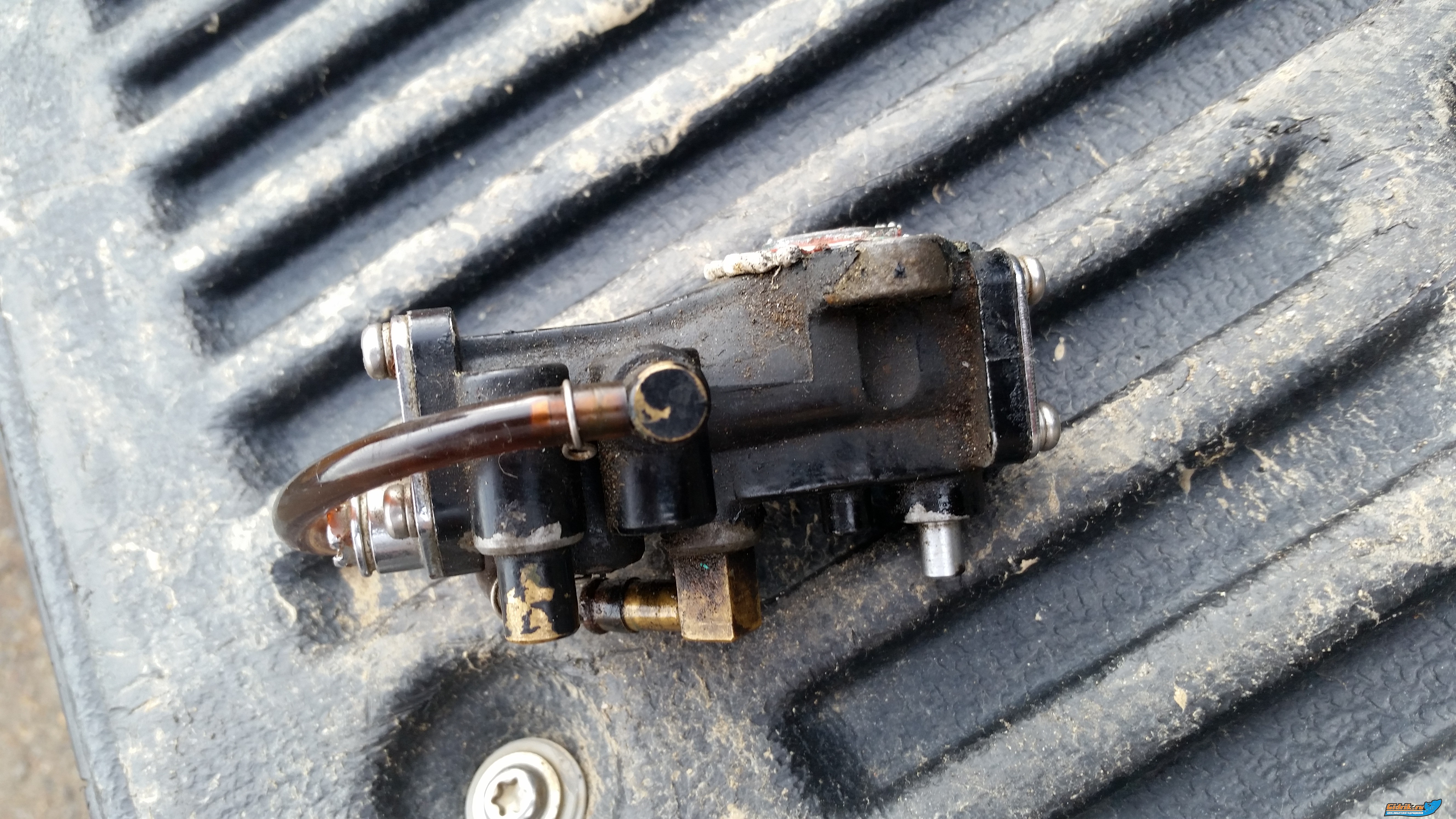

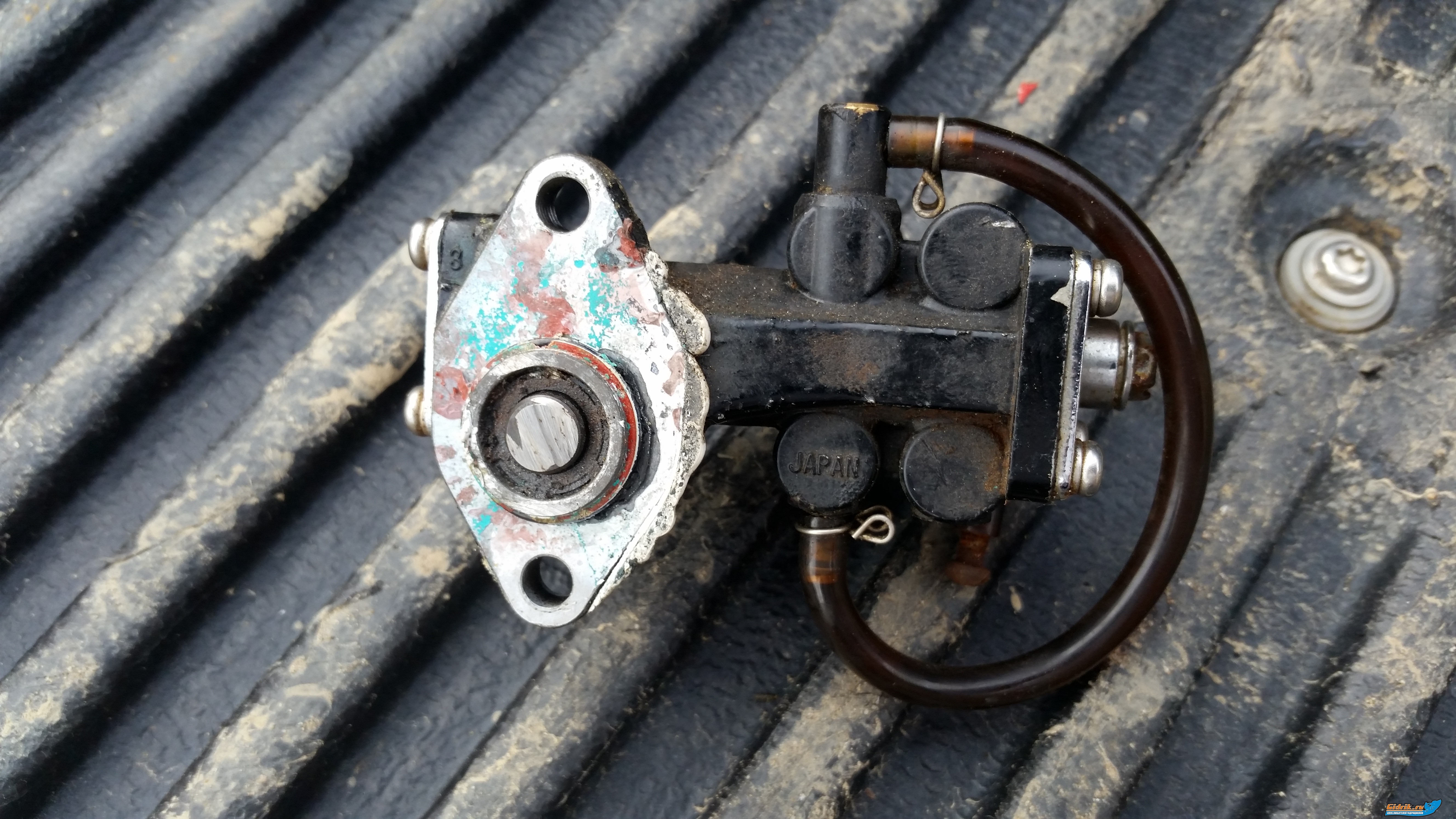

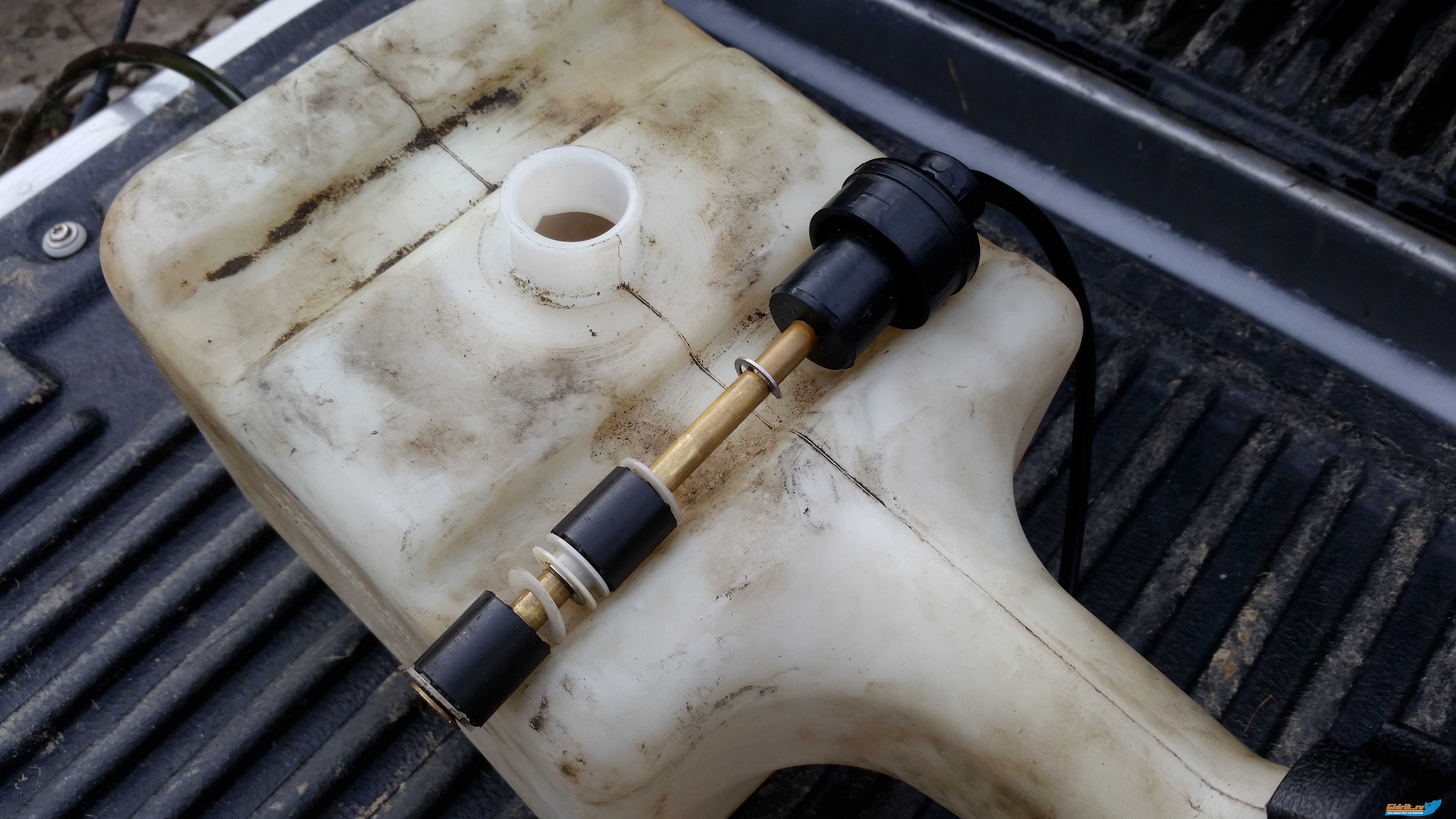

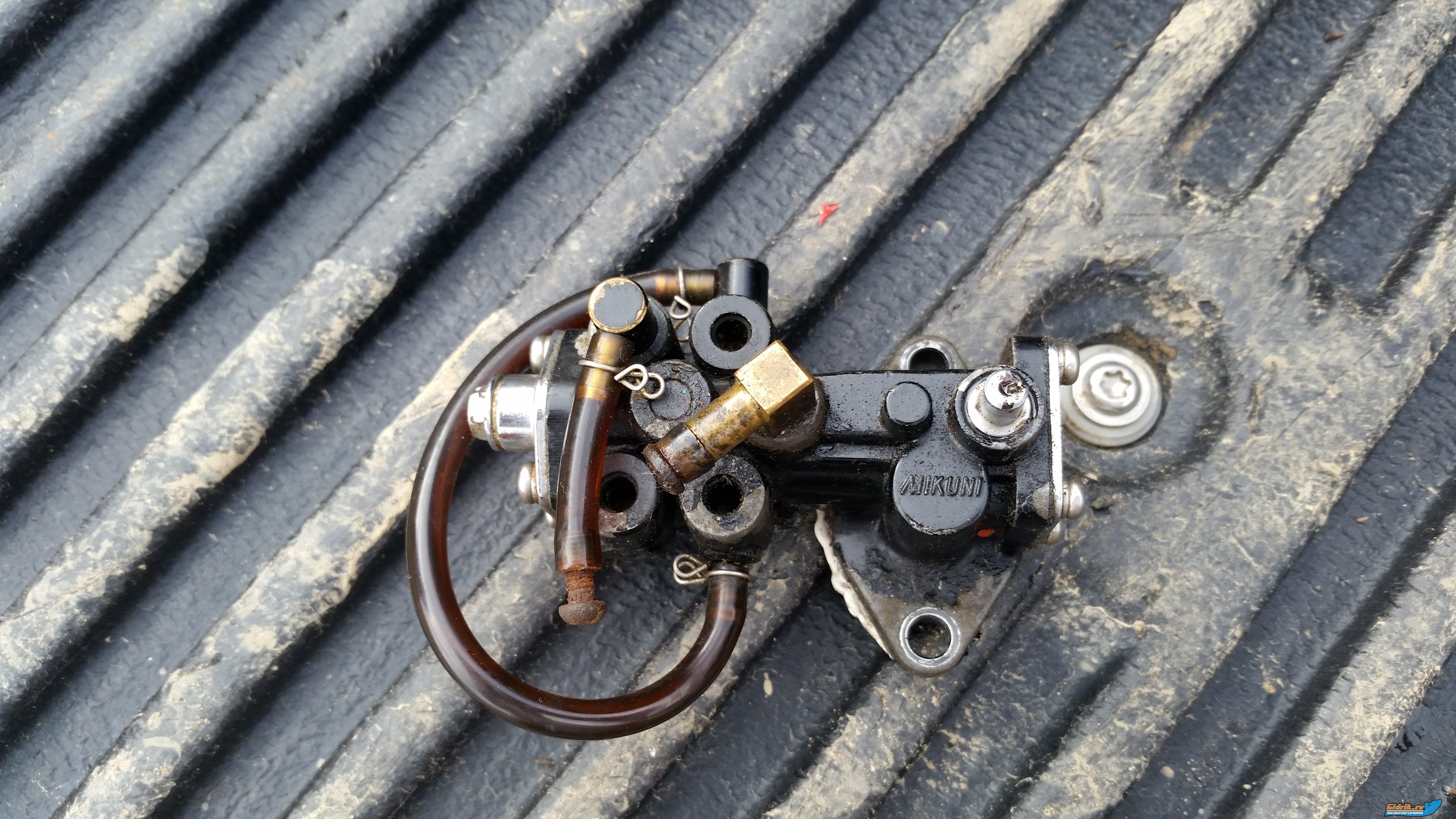

Alpinev писал(а):
Eco писал(а):

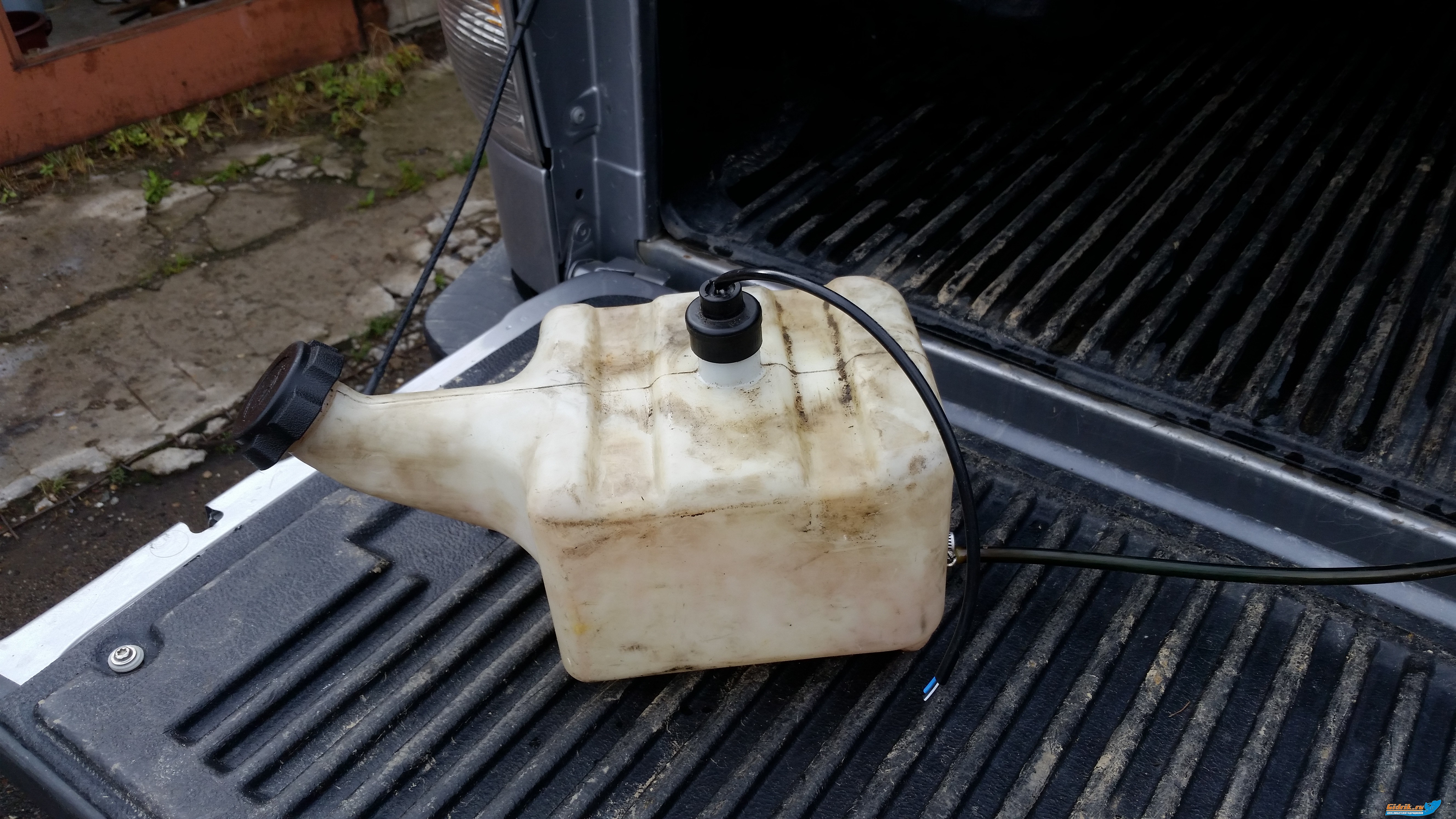

Надо обязательно. Куплю. Переведу. Ждать возле почты буду. Сцыкотно чо-то без бачка с маслом гоняти)))

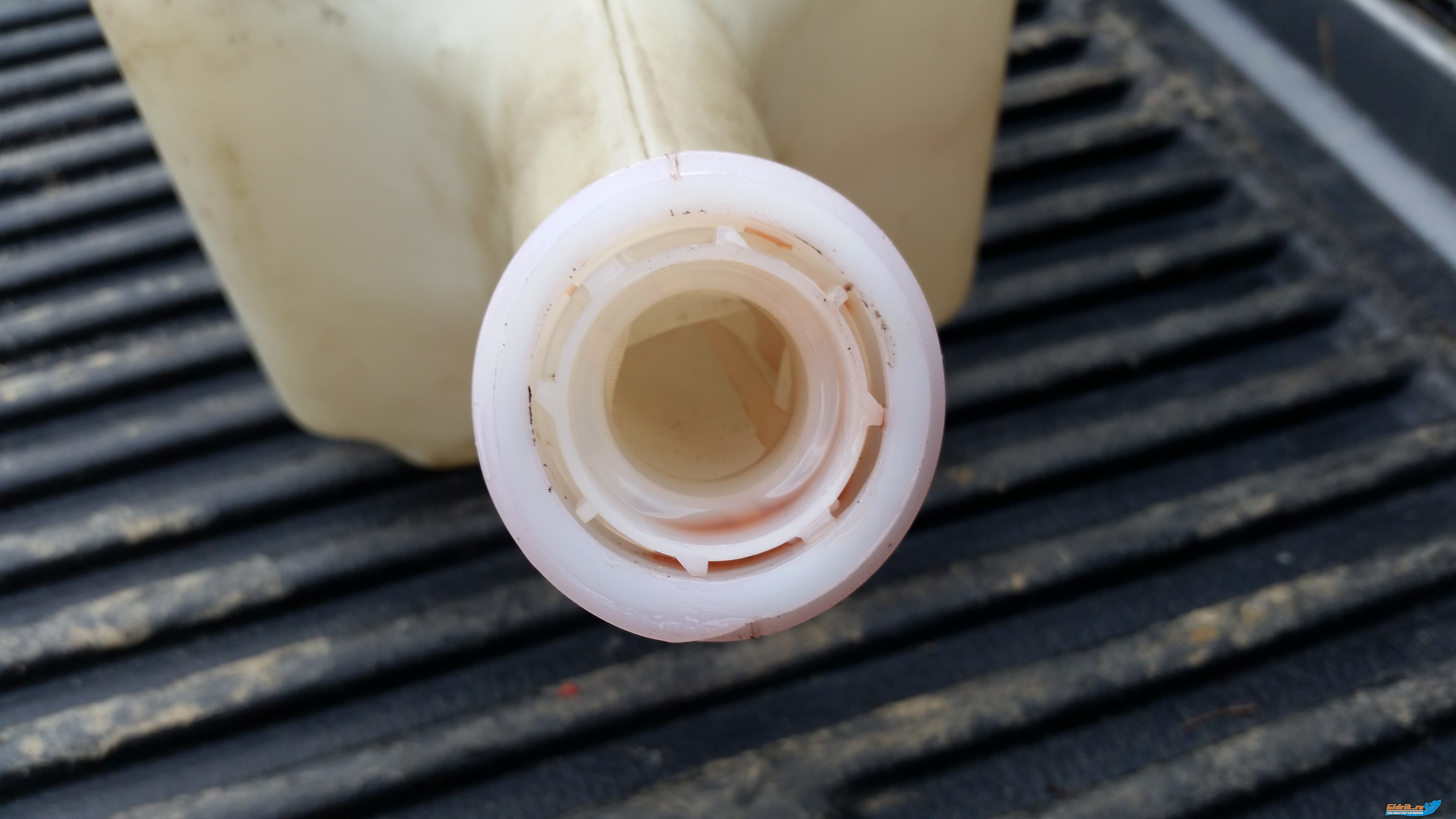

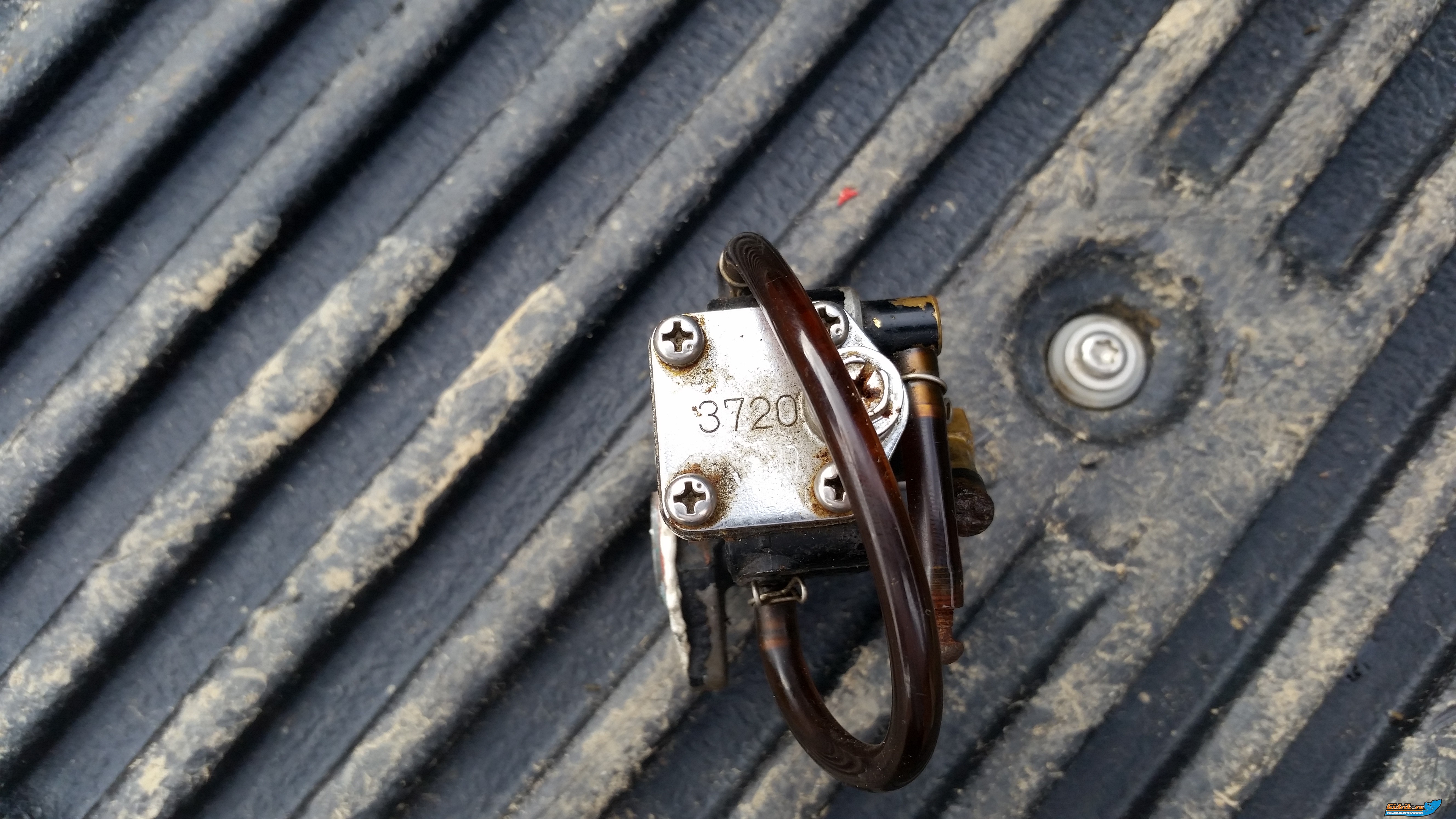

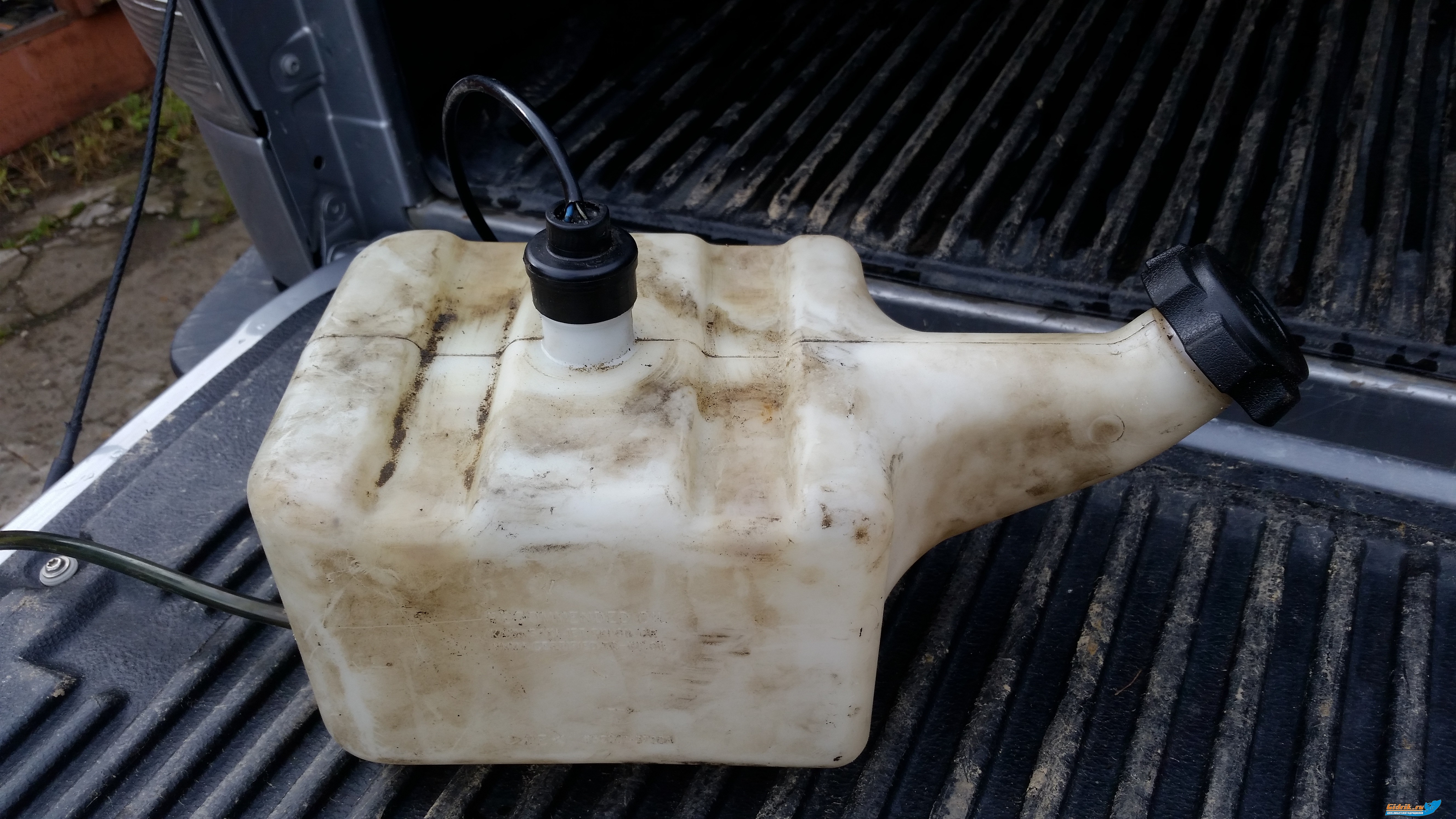

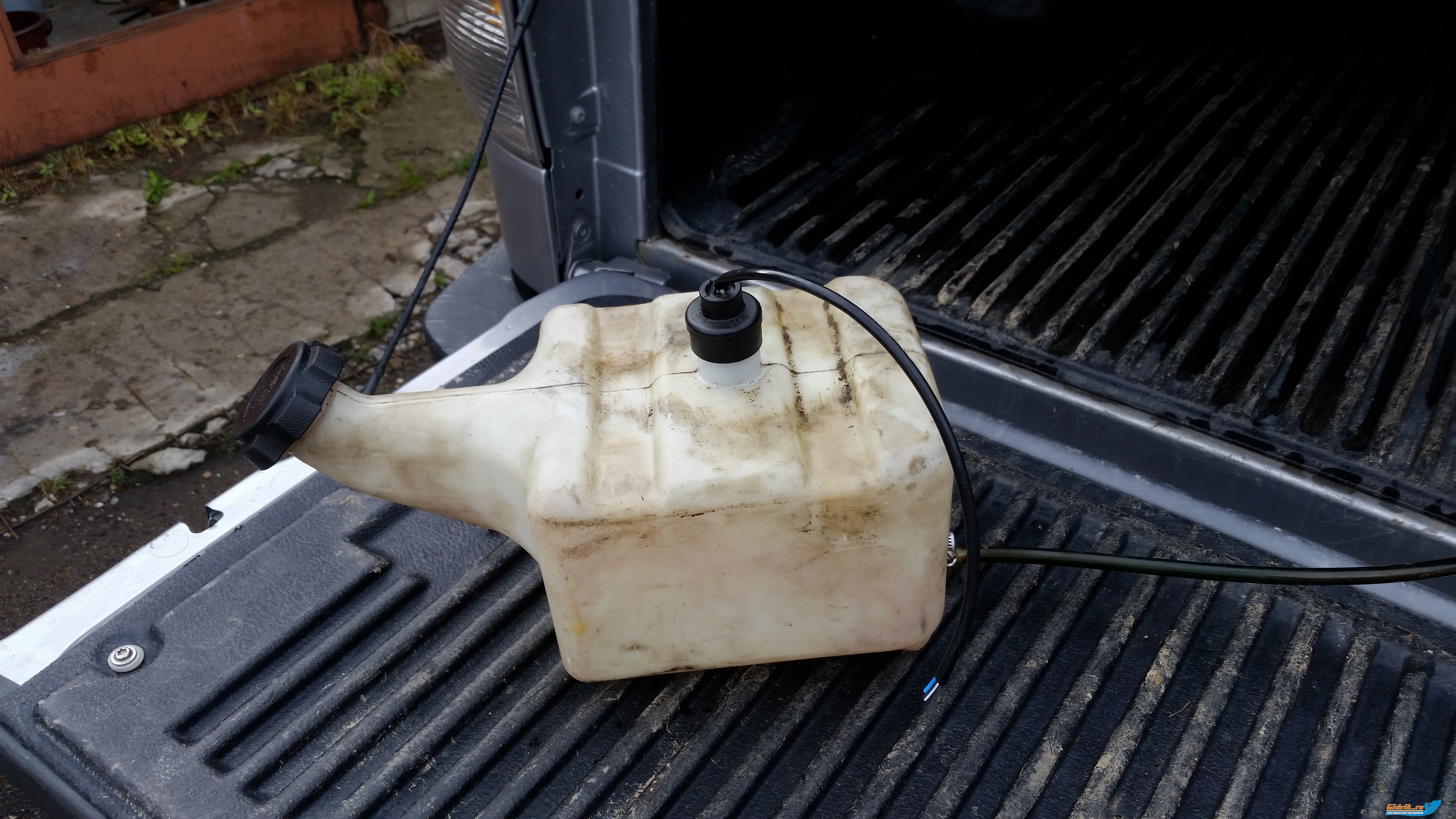

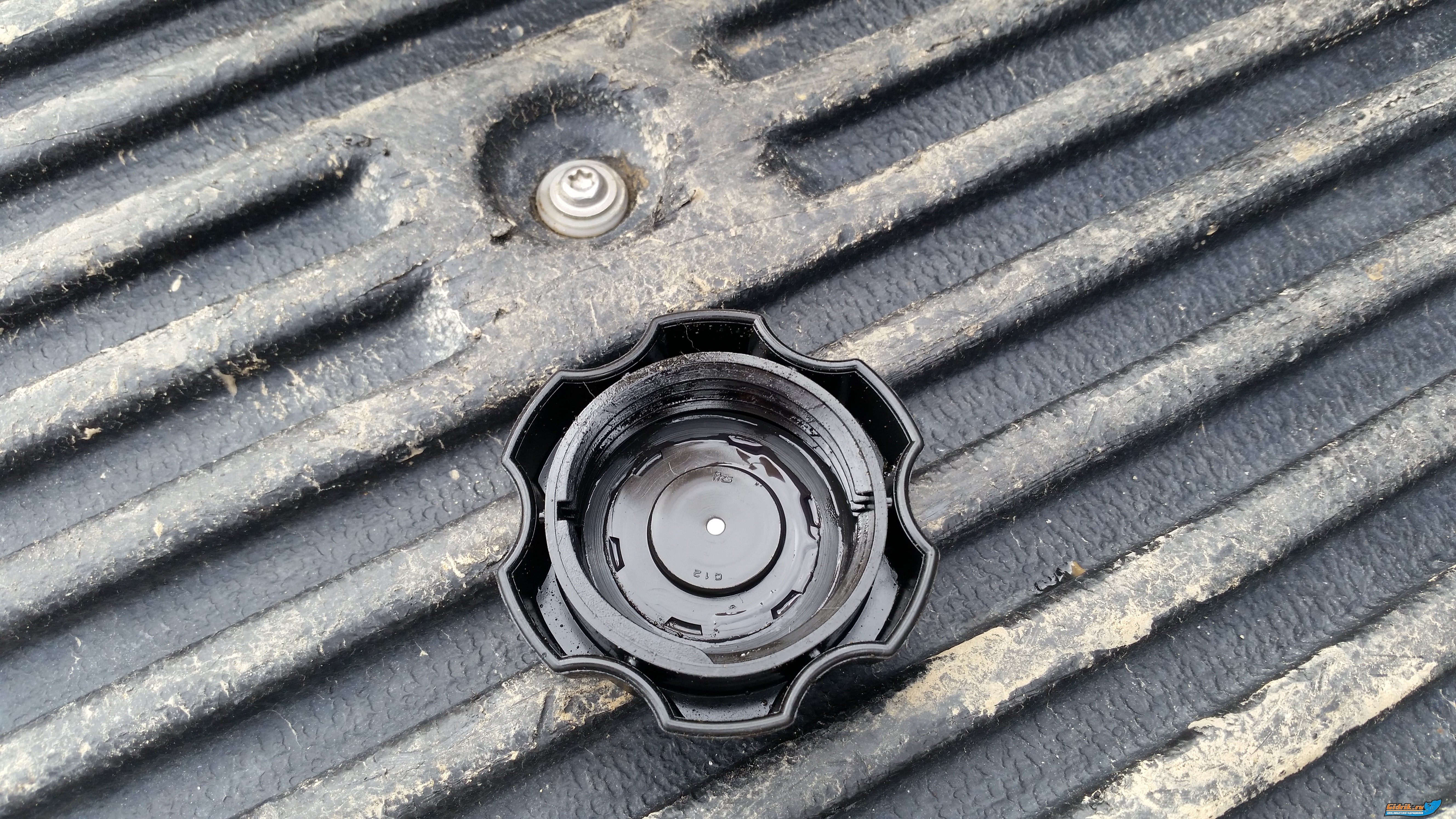

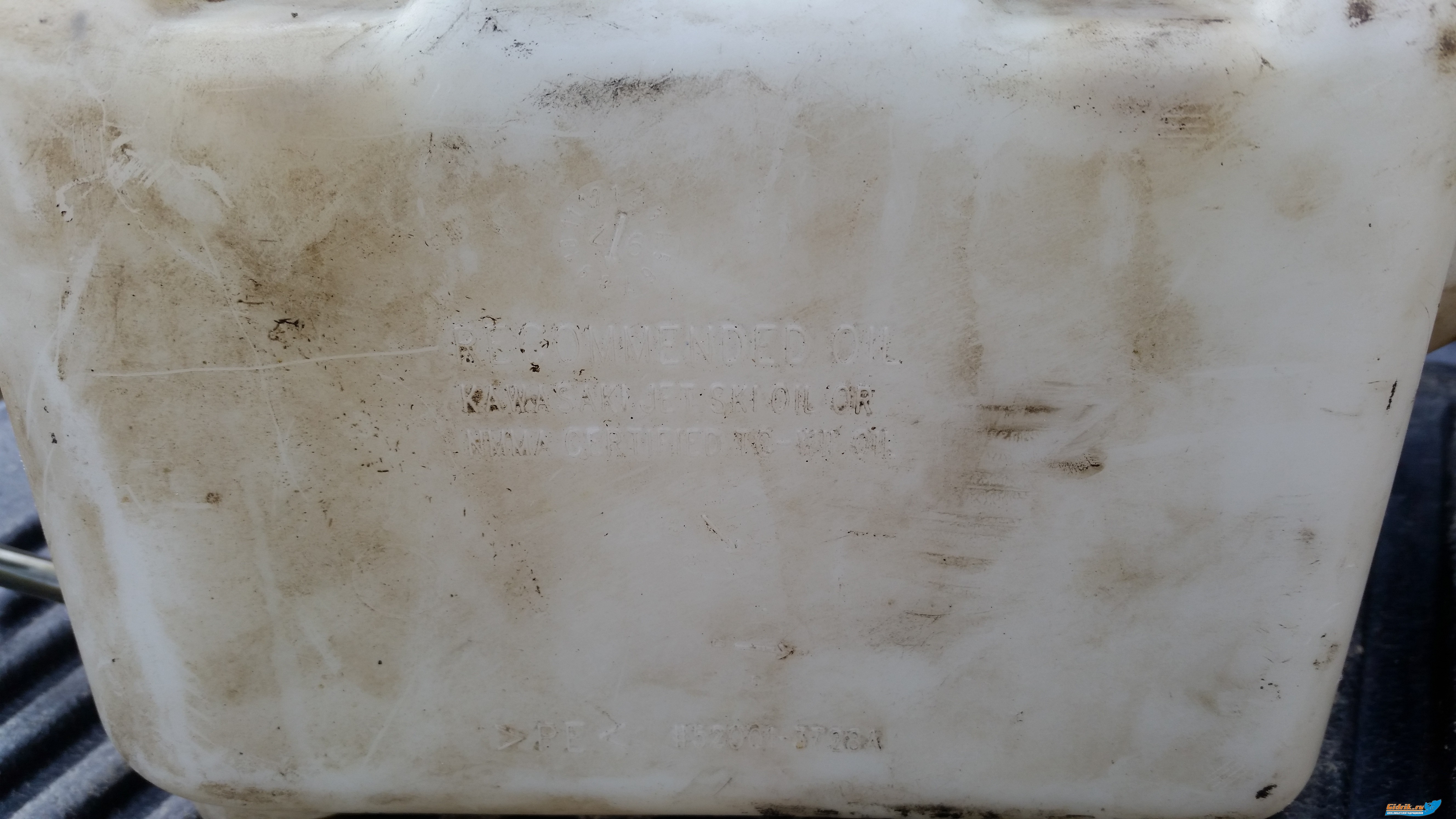

Завтра фото всего сделаю. Пришлю
вот фото бачка, и насоса. Как снял так и лежало в гараже, про насос не скажу, он был уже заглушен до меня. но думаю он проверяется и сделать можно его если что, там устройство простое.

Виталь,отдельно бак с указателем продашь?

Я у себя бак убрал а на указателе примотал поплавки вверх и под резиночку топливного бака вставил.

Что бы постоянно полный показывал и лампочка не мигала.
указатель можно снять - просто скрути провода с друг другом или перемычку вставь. и все делов

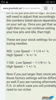

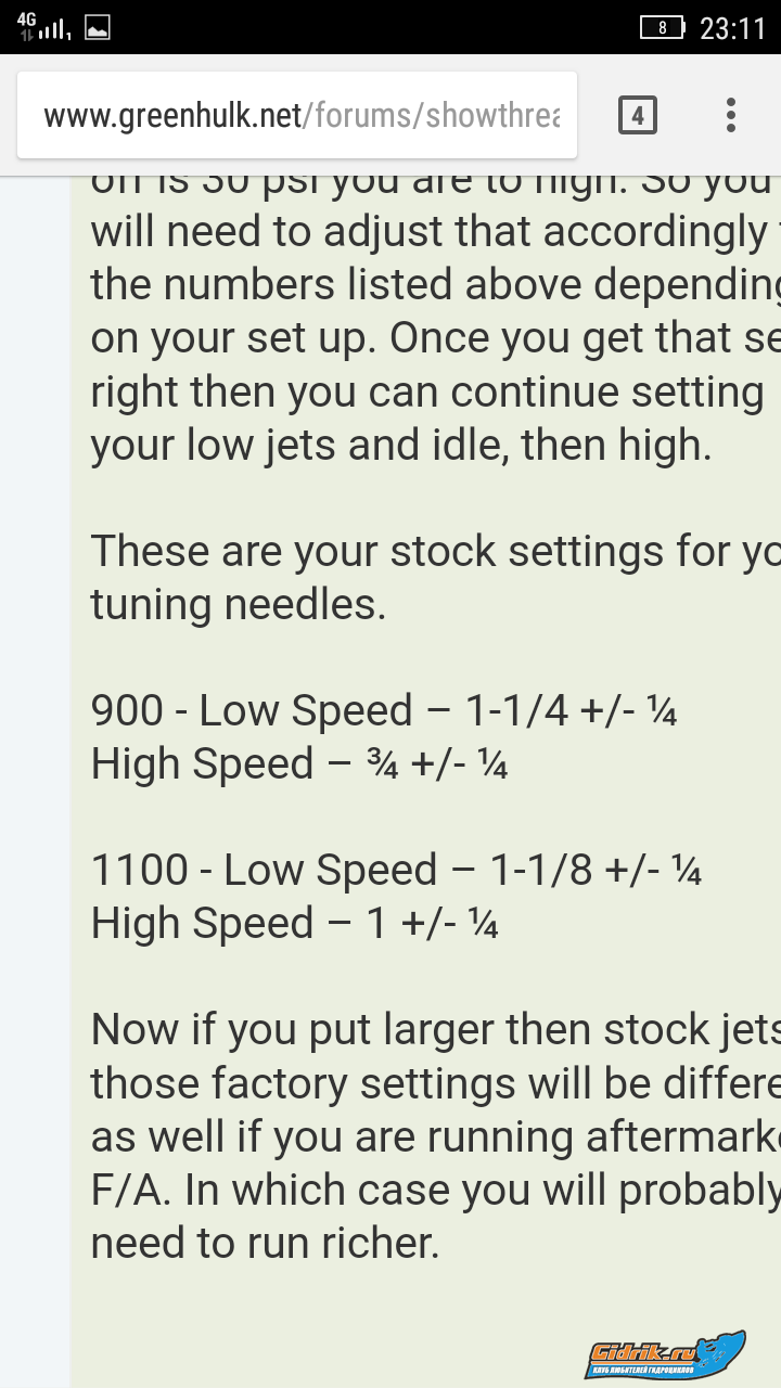

Вот и первый косяк в настройке. Я выкрутил на 1 3/8 и 7/8 соответственно. И каждый докрутил ещё на 1/8. И что получилось? А вот что: hi speed screw 1 1/2 и low sped screw 1. А это дохрена. В первом случае это у нас разница - 50% ,ну а во втором- 25%. Вот те засратые свечи. Устраню,посмотрим. За одно и почистию :ROFL: :ROFL: :ROFL: всё, и карму))))

Алексей,теперь есть у меня исходные и по настройке моего карба на твой 1100
