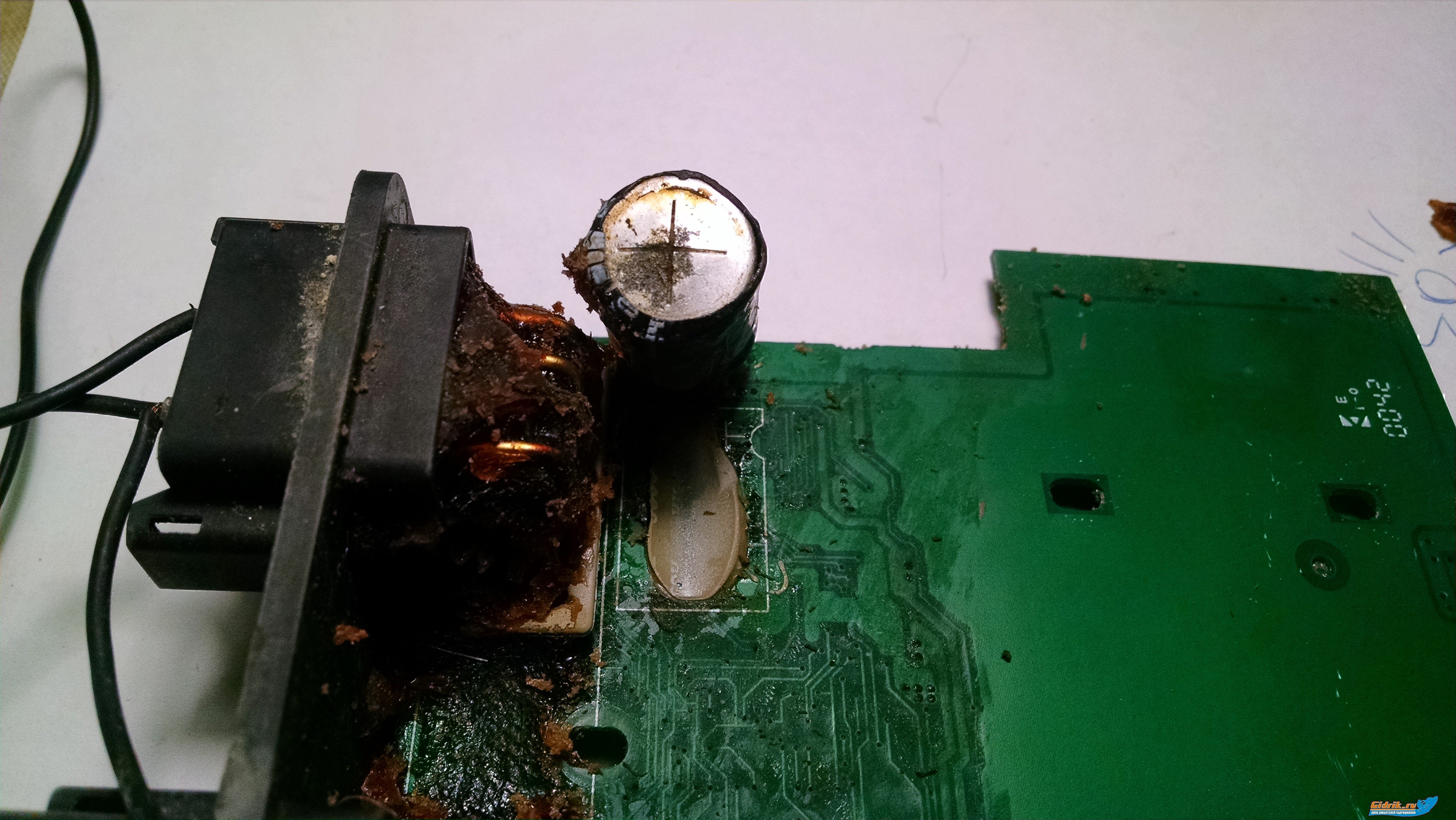

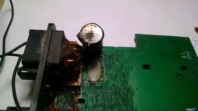

Снял сегодня плату регулятора, плата с обратной стороны была приклеена высохшей термопастой, потому не мог снять.
Как и предпологал с обратной стоит только емкость, причем уже вздутая окисленная и высохшая.
В моем случае она на работу практически не влияет т.к стоит на входе после полевика по питанию, а вообще нужно взять на заметку ;) . Из этого всего следует, что на регуляторе 45в появляется не сразу а только после вращения маховика.
Из всего этого можно сделать вывод, что бы включился насос, регулятор не нужен, в крайнем случае можно подать 12в. И в данный момент мне нужно смотреть в сторону мозгов и датчиков.
Думаю нужно снова ехать к знакомому и снова просматривать все датчики и напруги.

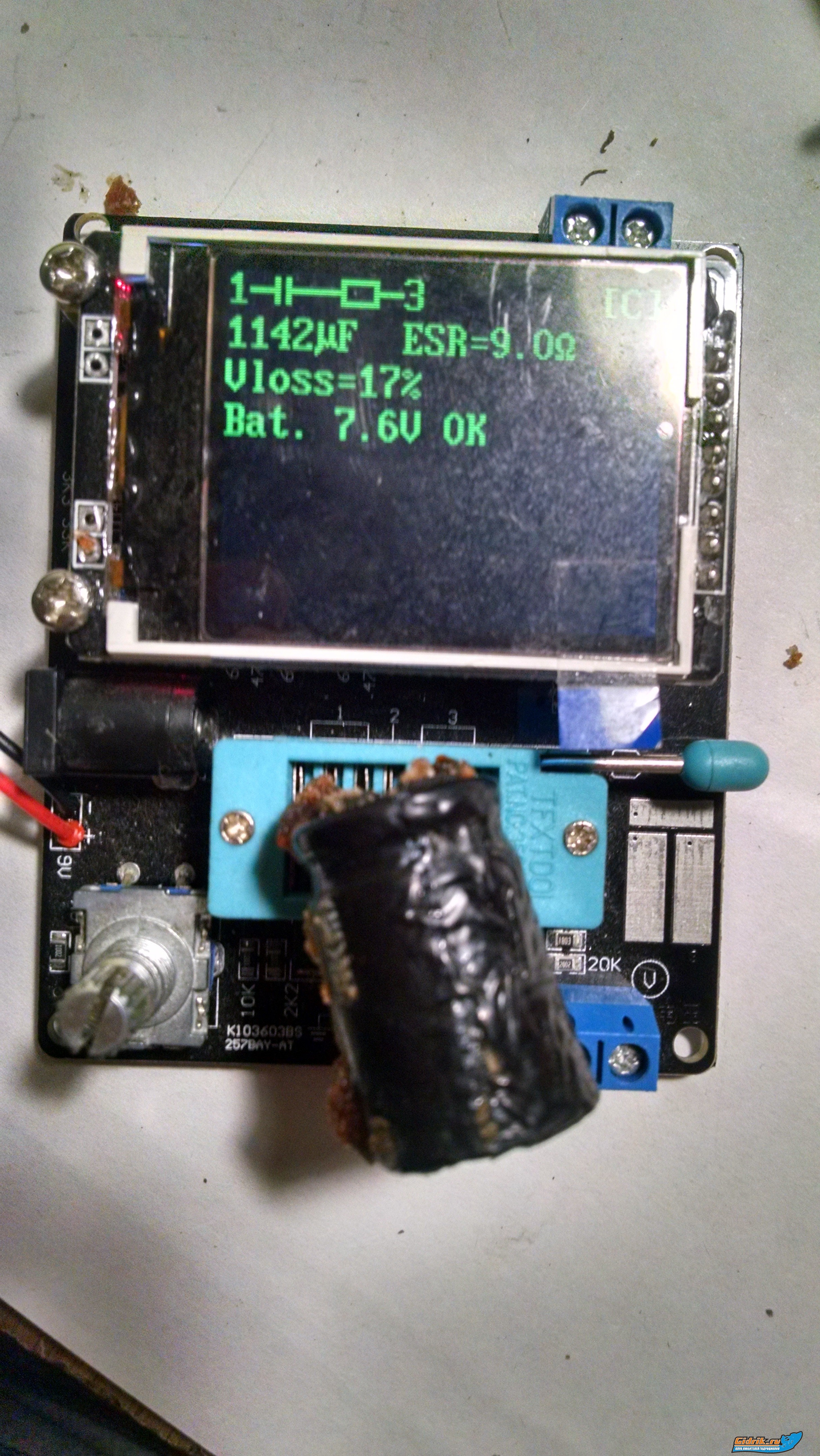

емкость 3300*25в
Емкость0.jpg [ 2.42 МБ | 9468 просмотров ]
Емкость00.jpg [ 2.29 МБ | 9468 просмотров ]
