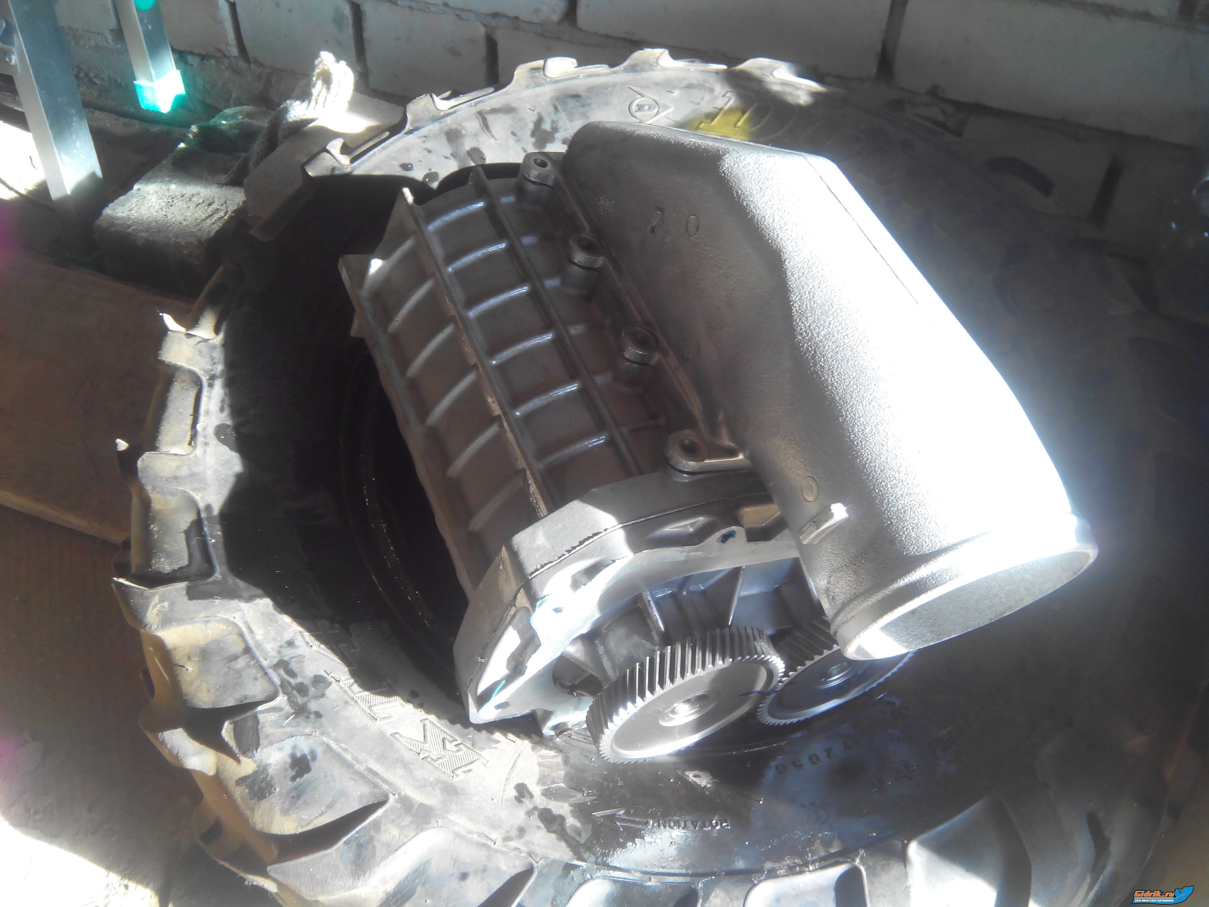

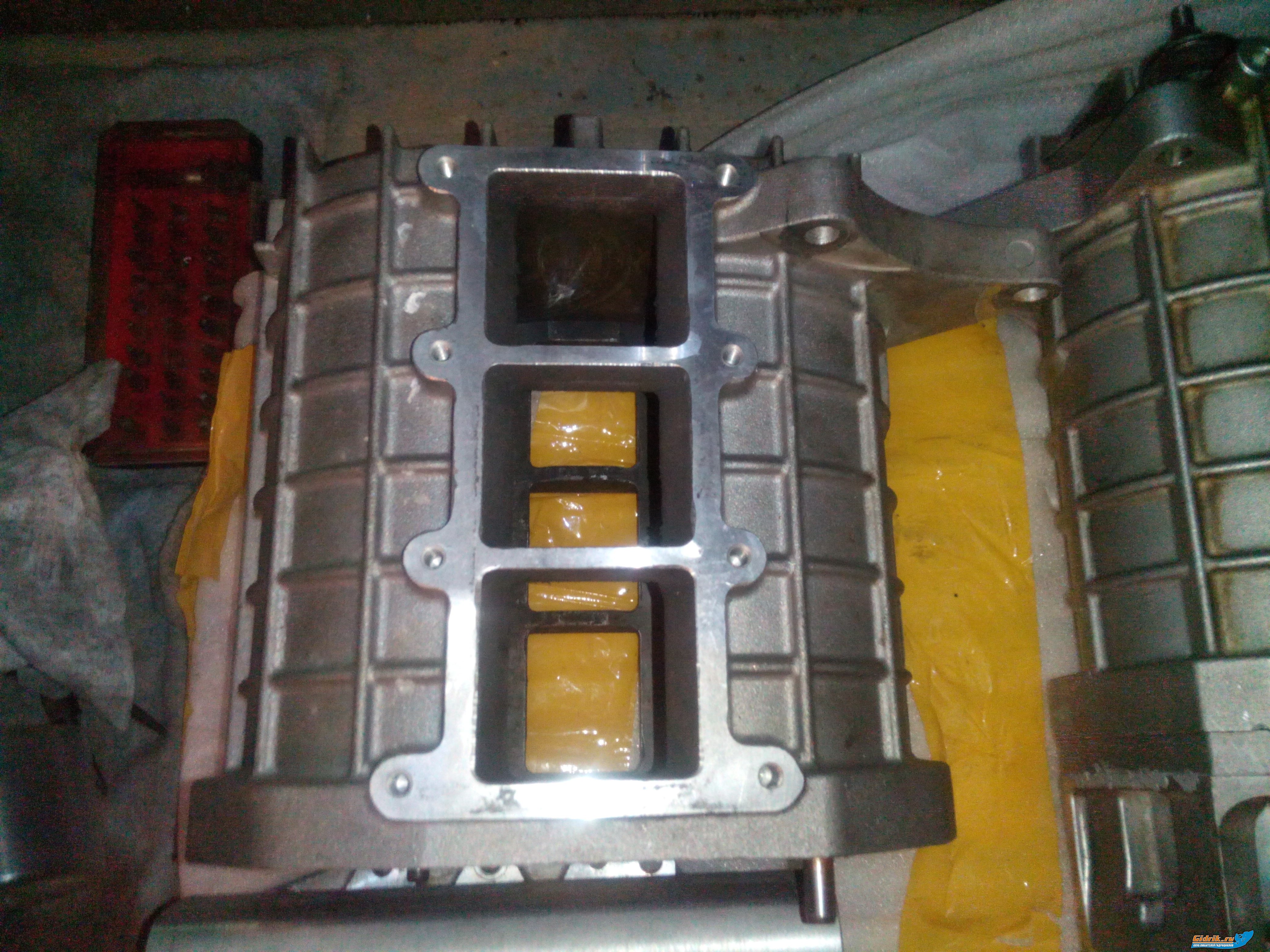

[img][img][img][/img][/img][/img]
IMG_20140603_182202~01.jpg [ 1.24 МБ | 9525 просмотров ]
IMG_20140812_222735.jpg [ 2.41 МБ | 9525 просмотров ]

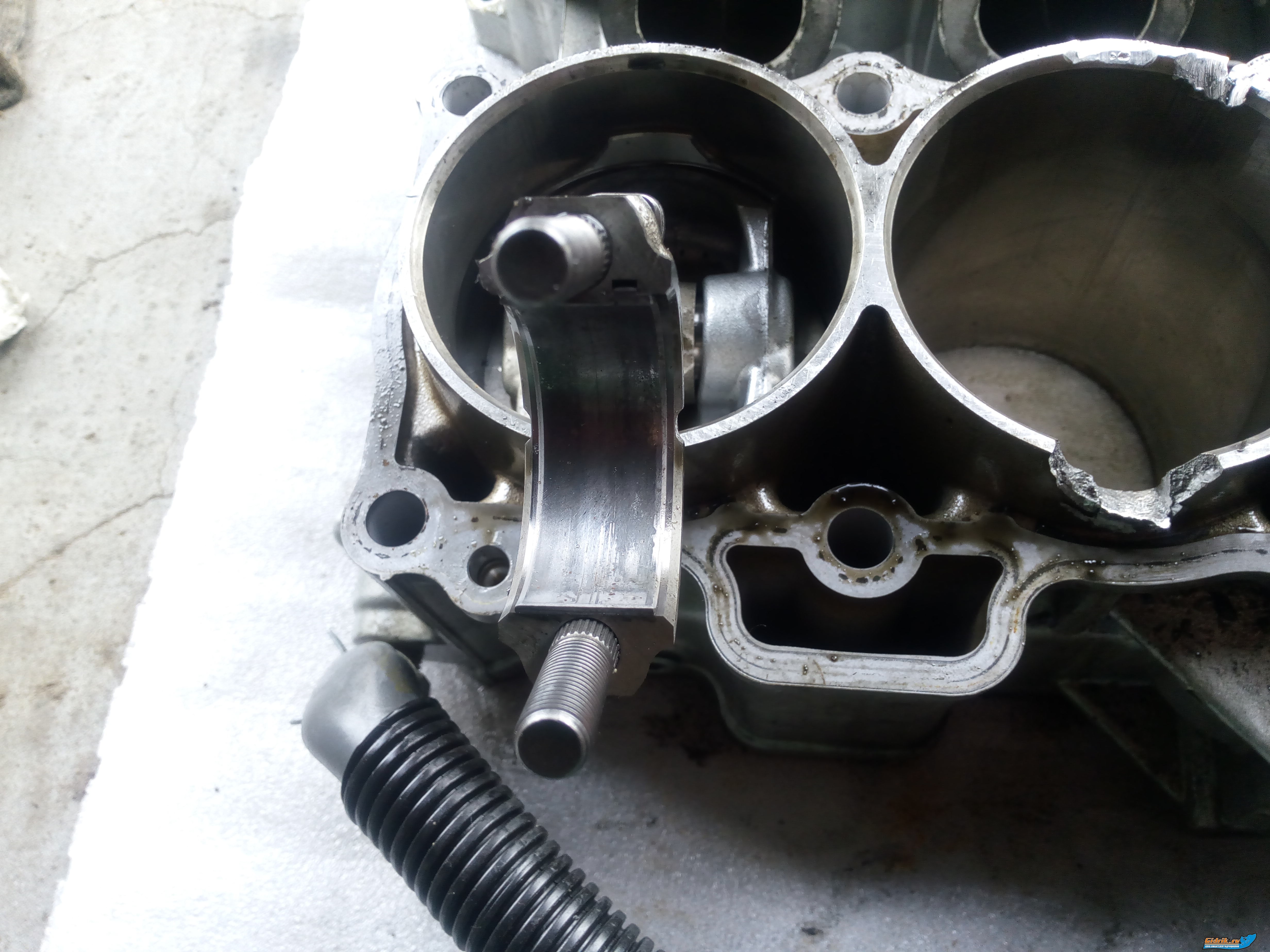

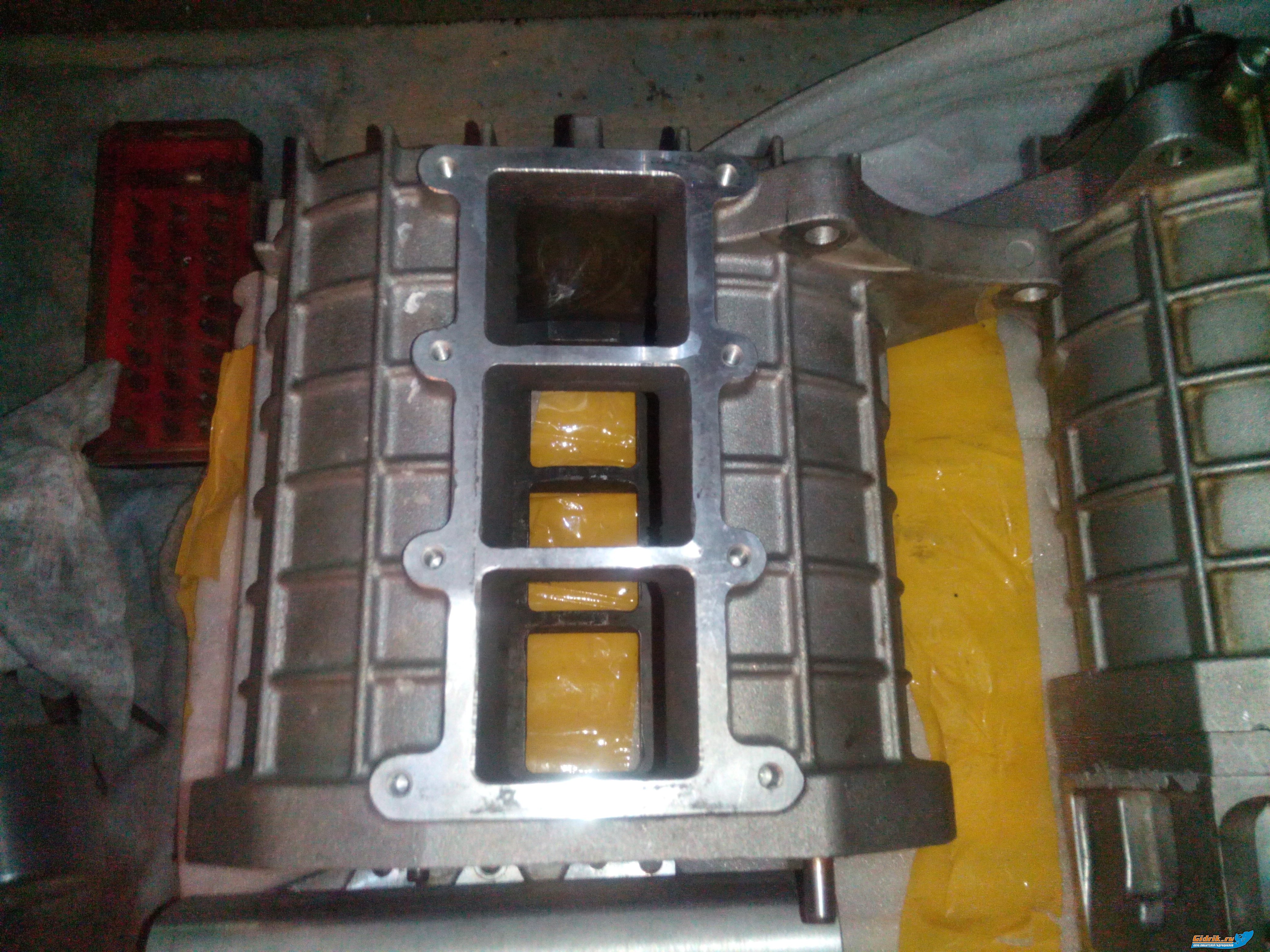

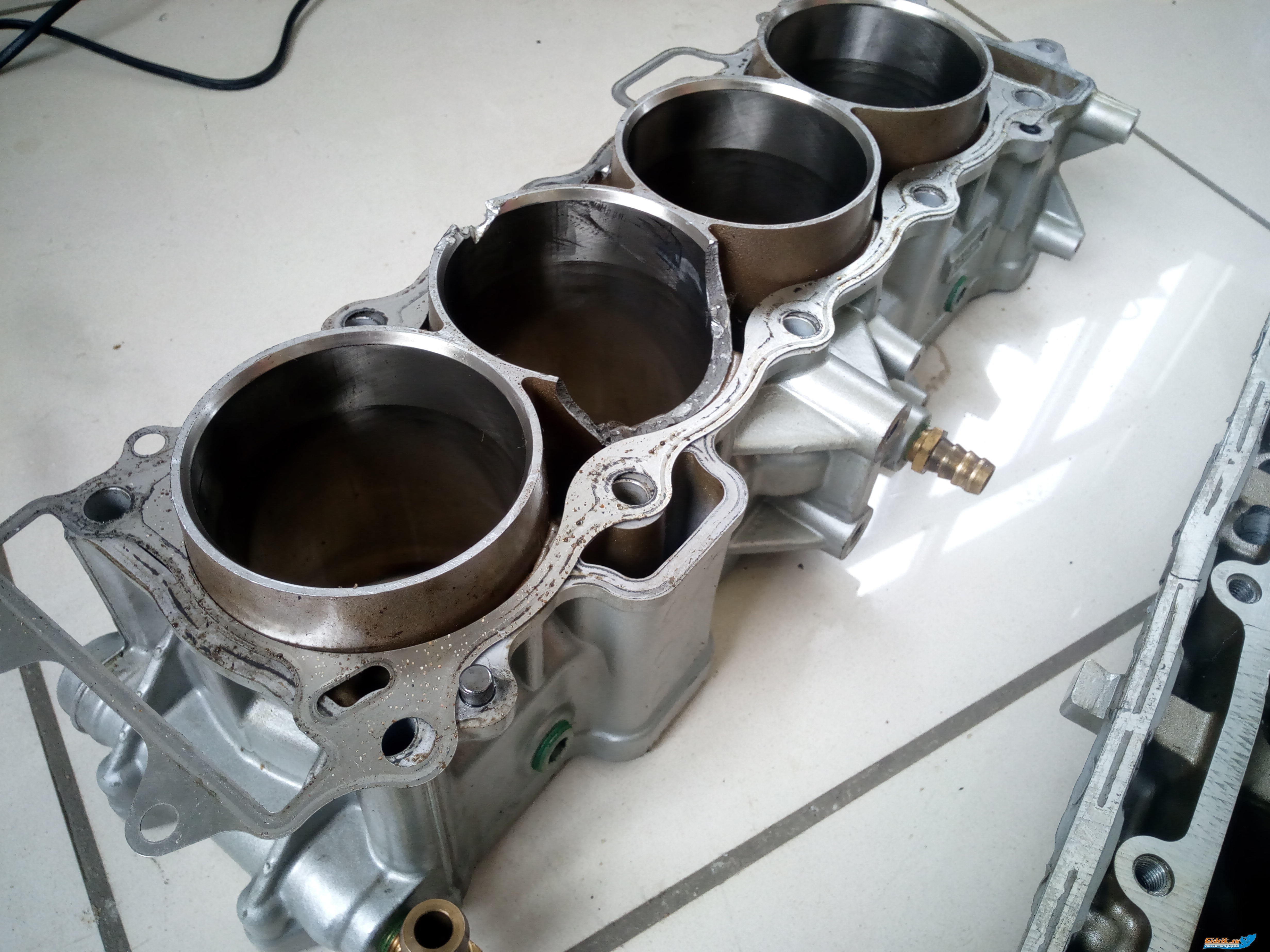

Действительно, бытует мнение, что разрушение подшипника водомета приводит к чрезмерным осевым нагрузкам коленвал и таким образом в конечном итоге, "упирает" его в картер...НО! Это действительно наблюдалось на клаве 250!!! на Ultra 260 в водомете присутствует третий (упорный) подшипник... К тому-же, посмотрите на картинки: Такое может быть только в случае "косяка" конструкции...
IMG_20150601_083643.jpg [ 1.73 МБ | 9466 просмотров ]

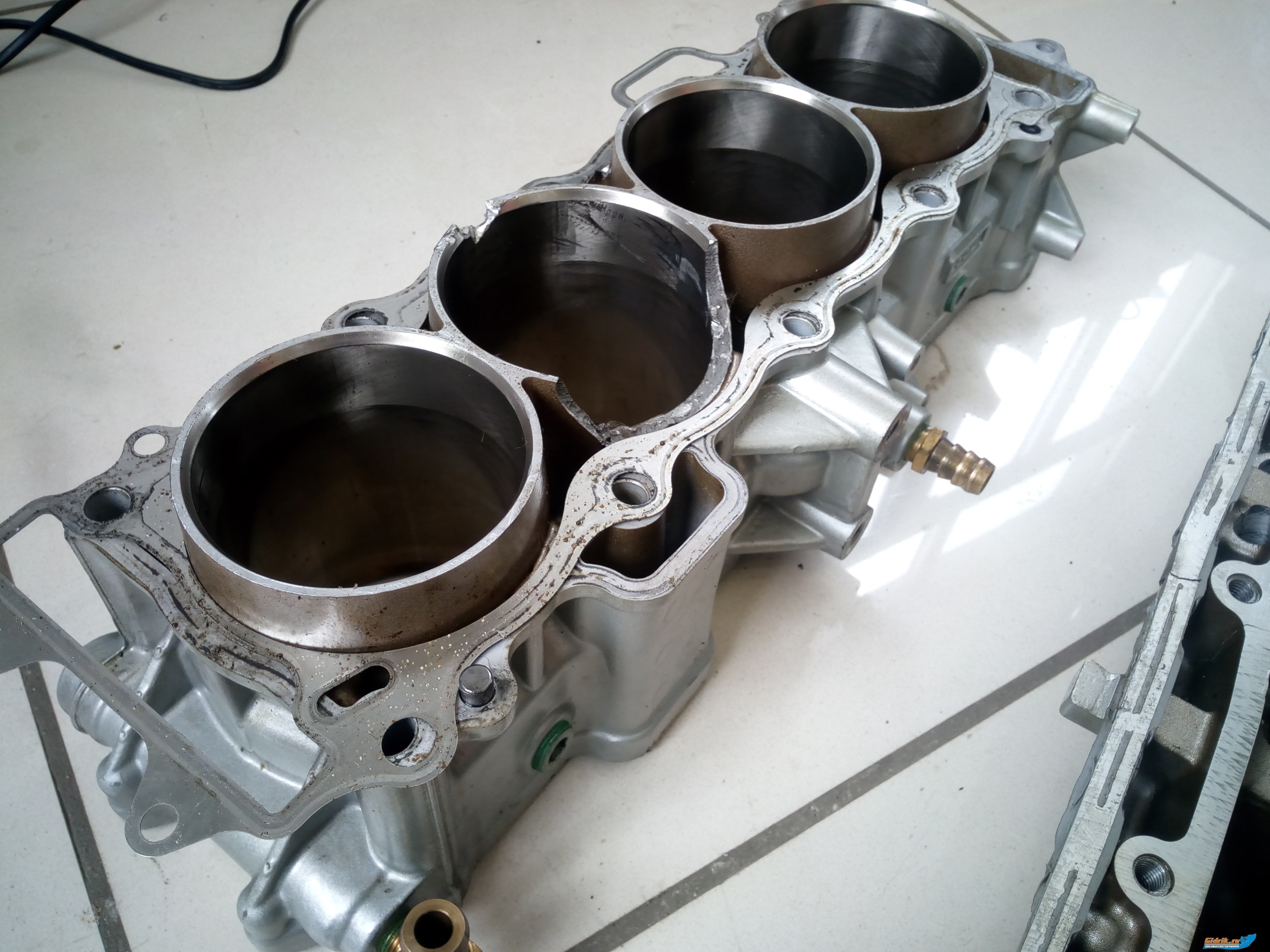

А вот и второй "трупик"... И только в одном городе!!!
IMG_20160610_152310.jpg [ 1.83 МБ | 9464 просмотра ]

Третий подшипник добавляет прочности но не спасает от кончины, и это наблюдается на любом 4х тактном моторе с прямой передачей на вал износ подшипников водомета толкает колено вперед изнашиваются упоры и приходит хана всему коленвалу картеру шатунам , дело тут не в кавасаки все там ходит как надо если во время обслуживать , не забывай что с 1,5 литра снято 250-300 сил, и сиду кончается , я бы сказал что еще чаще , и у ямах цепи рвутся и чарджеры отказывают , во время обслуживайте технику и все будет в порядке

Ты лучше выясни причину поломки и выложи результат и не надо гнать на каву, что вообще произошло почему оторвало шатун его так просто не отрывает, может гидроудар был шатумодогнуло и потом оторвало , может износ водомета ,может вообще был кривой ремонт на продажу, вскрывай изучай результат выкладывай

Друзья мои, я приобретал этот агрегат за более чем 13 тыс. $ с 40 м.ч. пробега!!! Второй "покойничек" (со сколом в ТОМ-ЖЕ!!!! ТРЕТЬЕМ цилиндре несколько побольше, если вы заметили) был приобретен НОВЫМ!!!! за более чем 20 тыс. $ и отходил несколько меньше моего (до 50 м.ч. не дотянул, зато нагнетатель еще жив).

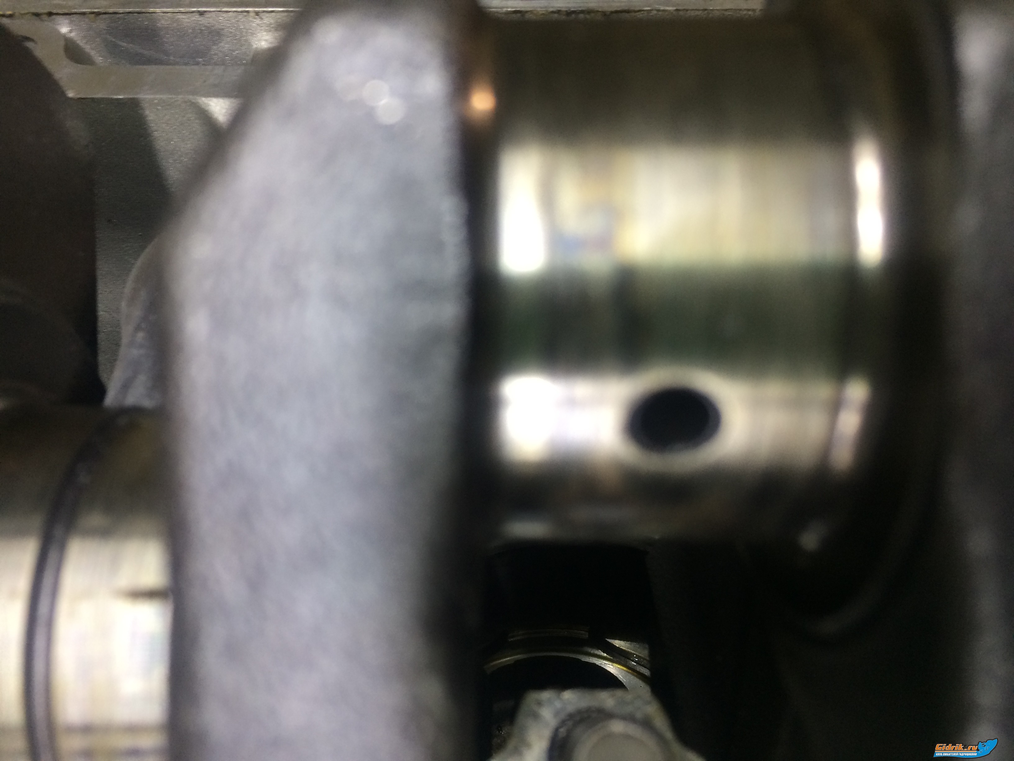

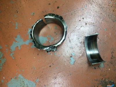

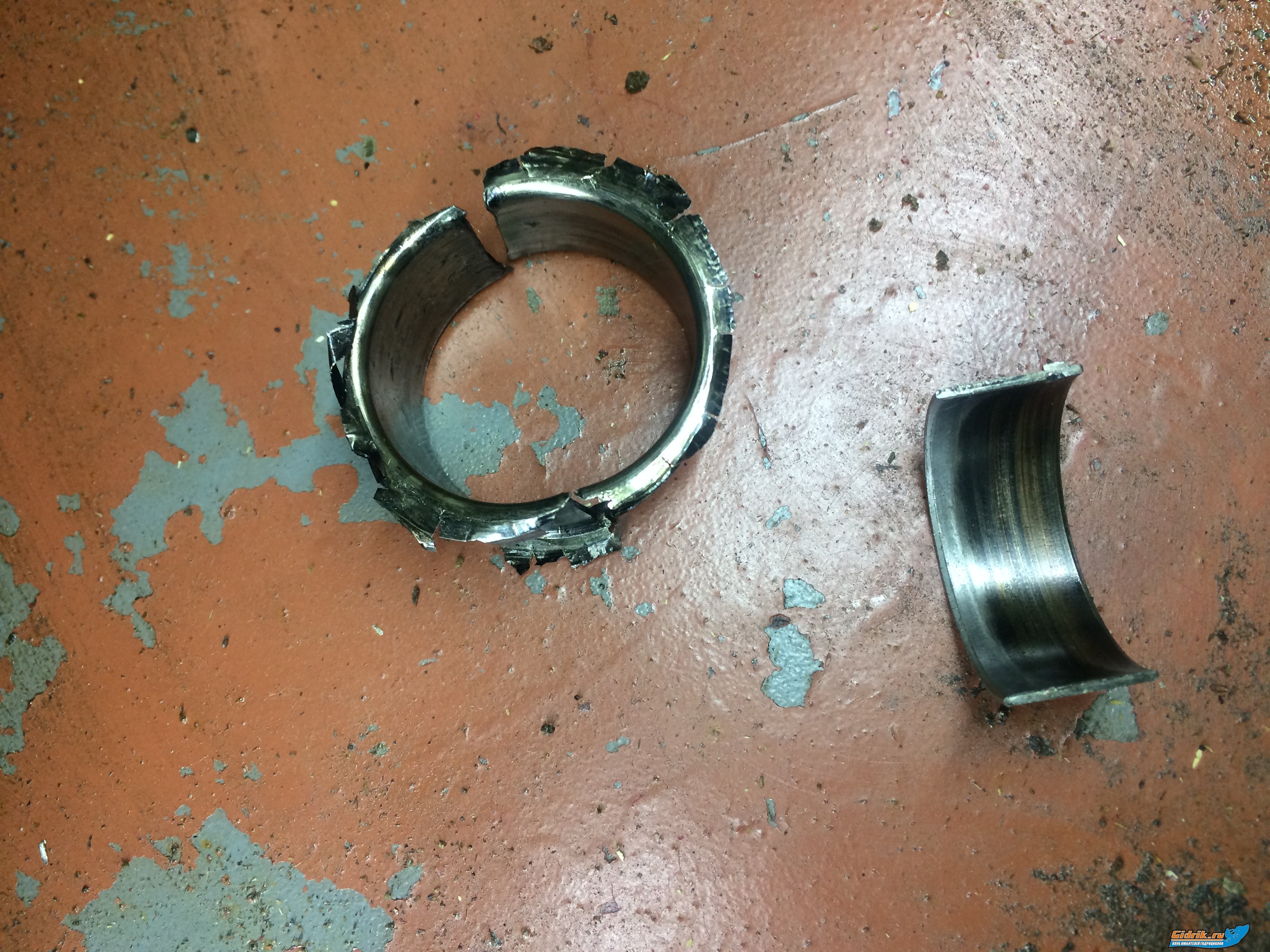

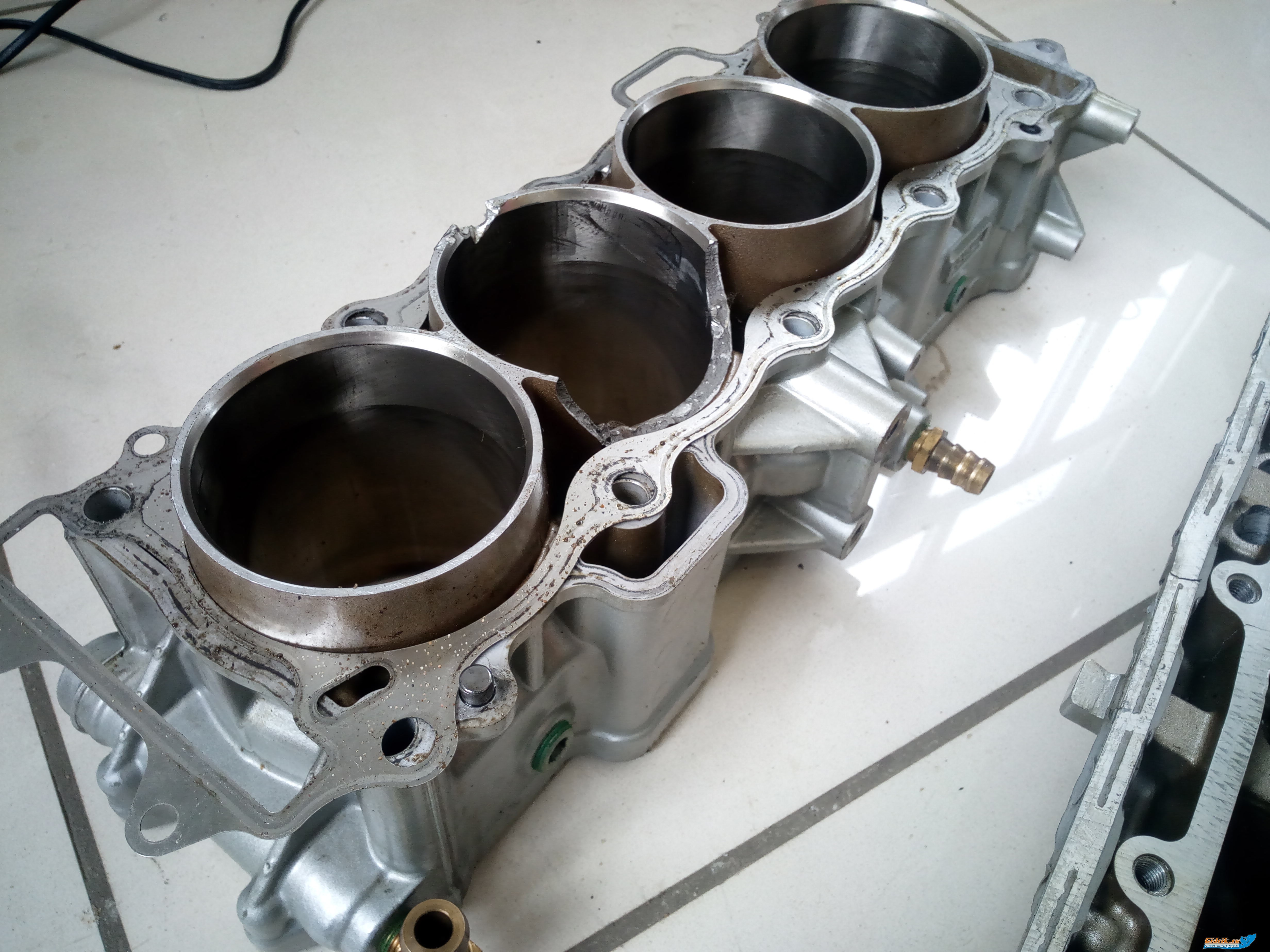

Откатал я этим летом около 16 часов, все было супер и лыжников трех за собой и таблетку и по скорости ни кто не доганял правда бензина жрет много но зато удовольствия море. Последний день выезжаю и слышу неприятный стук, до берега на малом ходу, было метров 500. После того как заглушил двигатель стартером он больше не запускается. Перегнал домой в гараж и вот только появилось свободное время начал разбирать двигатель. Разобрал нижнюю часть двигателя чтобы посмотреть на коленвал и что я вижу та же проблема что и у всех выплавило вкладыш на 2м цилиндре и третий немного посинел но у меня хоть цилиндры целые но все равно проблема большая. Смотрю мануал а там ремонтов для коленвала нет, что делать не знаю.

Покупай коленвал если картер не пострадал, ремонтных размеров нет только колхоз , полукольца не сьело? Причину найди почему их раздавило, может быть масло плохое на них часто попадает бензин в масло и вязксть падает, если полукольца сьело значит водомет смотри тоже может вал начал гулять вкладыши давануло и потом проворот , кстати похоже пофотоизнос вкладыша как то под углом
