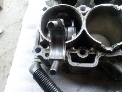

[img][img][img][/img][/img][/img]
IMG_20140603_182202~01.jpg [ 1.24 МБ | 9395 просмотров ]
IMG_20140812_222735.jpg [ 2.41 МБ | 9395 просмотров ]

На 300 стоит уже чарджер eaton как на rangerover мерседес , с ними я проблем кроме выроботки игольчатых подшипников не встречал, огуровский чарджер по чему то не живет, хотя аналоги применялись на тойотах и ходили очень долго, а для обрыва шатуна есть какая то причина, самая частая это износ подшипников водомета.

Действительно, бытует мнение, что разрушение подшипника водомета приводит к чрезмерным осевым нагрузкам коленвал и таким образом в конечном итоге, "упирает" его в картер...НО! Это действительно наблюдалось на клаве 250!!! на Ultra 260 в водомете присутствует третий (упорный) подшипник... К тому-же, посмотрите на картинки: Такое может быть только в случае "косяка" конструкции...
IMG_20150601_083643.jpg [ 1.73 МБ | 9336 просмотров ]

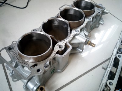

А вот и второй "трупик"... И только в одном городе!!!
IMG_20160610_152310.jpg [ 1.83 МБ | 9334 просмотра ]
Третий подшипник добавляет прочности но не спасает от кончины, и это наблюдается на любом 4х тактном моторе с прямой передачей на вал износ подшипников водомета толкает колено вперед изнашиваются упоры и приходит хана всему коленвалу картеру шатунам , дело тут не в кавасаки все там ходит как надо если во время обслуживать , не забывай что с 1,5 литра снято 250-300 сил, и сиду кончается , я бы сказал что еще чаще , и у ямах цепи рвутся и чарджеры отказывают , во время обслуживайте технику и все будет в порядке

Ты лучше выясни причину поломки и выложи результат и не надо гнать на каву, что вообще произошло почему оторвало шатун его так просто не отрывает, может гидроудар был шатумодогнуло и потом оторвало , может износ водомета ,может вообще был кривой ремонт на продажу, вскрывай изучай результат выкладывай

Друзья мои, я приобретал этот агрегат за более чем 13 тыс. $ с 40 м.ч. пробега!!! Второй "покойничек" (со сколом в ТОМ-ЖЕ!!!! ТРЕТЬЕМ цилиндре несколько побольше, если вы заметили) был приобретен НОВЫМ!!!! за более чем 20 тыс. $ и отходил несколько меньше моего (до 50 м.ч. не дотянул, зато нагнетатель еще жив).
