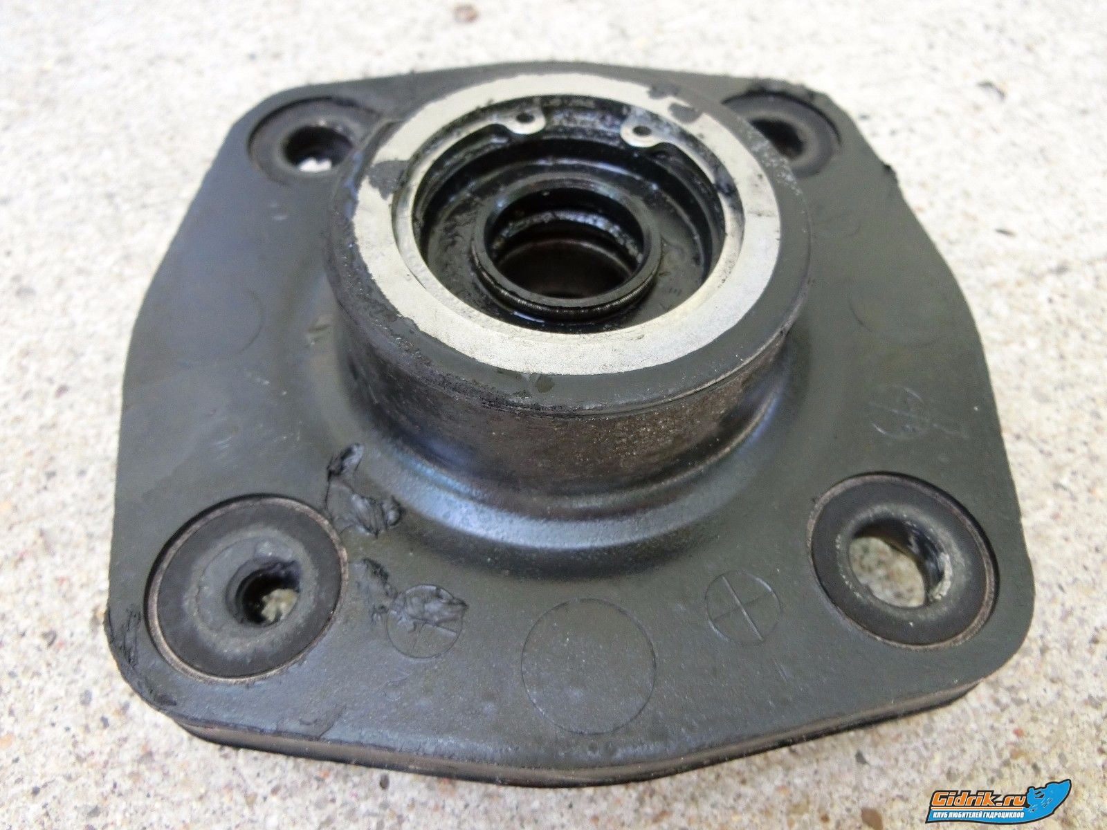

погонял сегодня где то с пол часа. Чет смотрю как то тяжко едет, как будто я не один а человека 3 везу... Ну что ж, открыл трюм, а там воды!!!! уже к карбам подбирается. Короче хорошо что около берега, вытащил на прицеп слил воду, и как я и думал по сальнику, который на валу водомета стоит, вода ручьем бежит, а тот что я заказал с америки где то пропал по дороге из америки в Россию, уже мес инфы нет по трекингу ((

Подскажите плиз. Как проще снять этот самый сальник? двигло снимать это не очень вариант... остается я так понимаю снять водомет? заодно туда я хотел новый ремкомплект подшипников и сальников воткнуть (уже лежит с того года WSM). и не может ли вода литься через что нибудь другое сальник на валу самом например? я к чему, может этот сальник-подшипник и целый. вода бежит прям по болтам и по периметру

У тебя не с сальника бежит а самого демфера . Он рвется.

Вал привода импеллира вытаскивать нужно что бы его снять. А что бы вытащить вал нужно либо снимать двигатель либо его в бок сдвигать. Он только во внутрь вытаскивается

Да я так все ж к этому и склоняюсь. Я думаю если снять его . То можно полиуретановым герметиком заделать. Но это на крайняк если мой с америки так и не придёт. В пока на эти выходные залил там все силиконовым герментосом все что залез палец. Завтра попробую около берега как будет течь

Короче печаль беда... спустил гидр. Вода сразу начала наливаться хрен знает откуда. Но это ладно. Завел газульку жму а он толком не едет. Обороты есть а он не едет. Вернее едет но рывками как то .... мотор при этом работает нормально. Как обычно.

Дык воздух то сосет через этот сальник с корпуса!!!)))вот и не едет))

Ааа ну да точно. .. надо все снимать...
