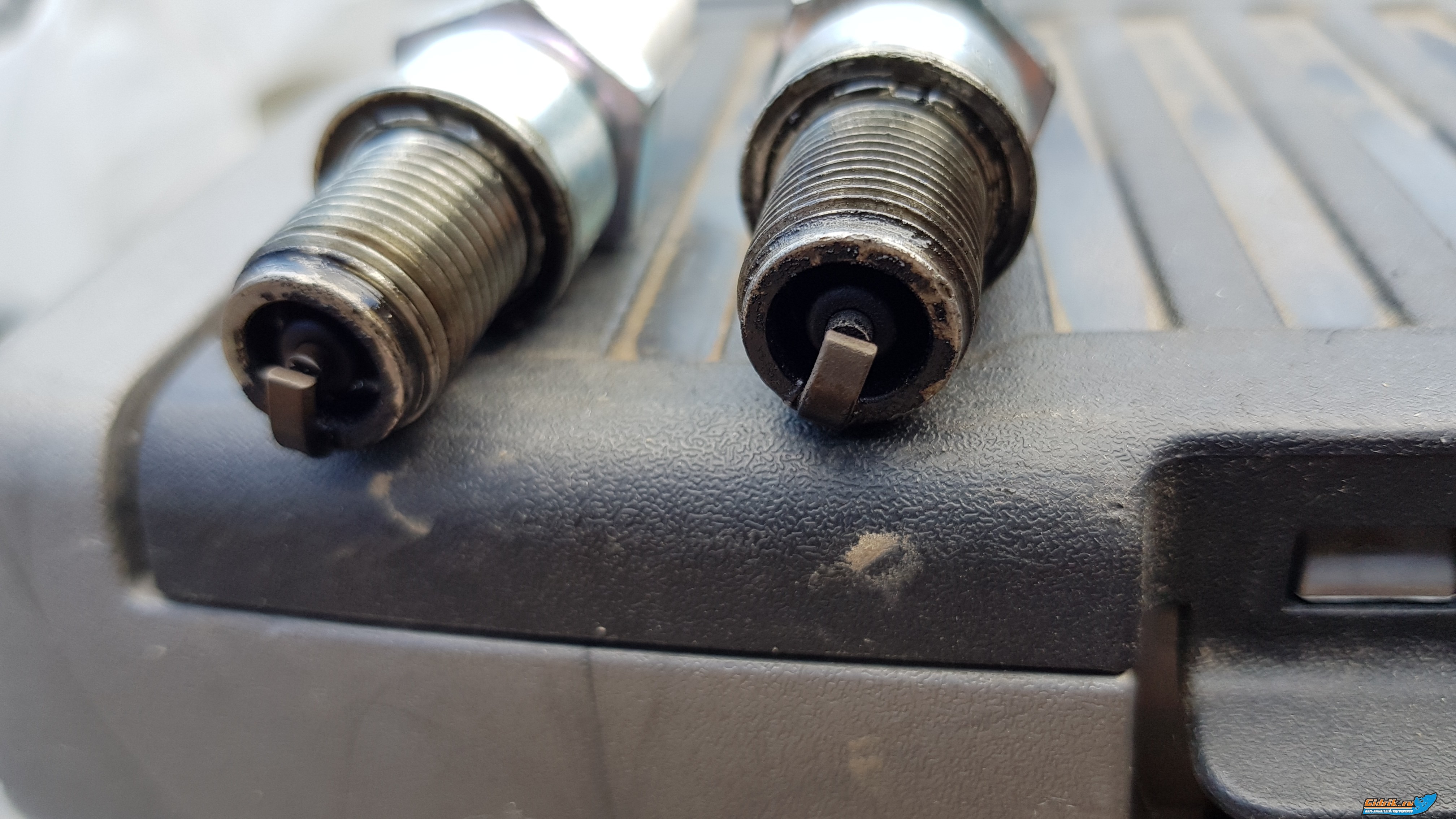

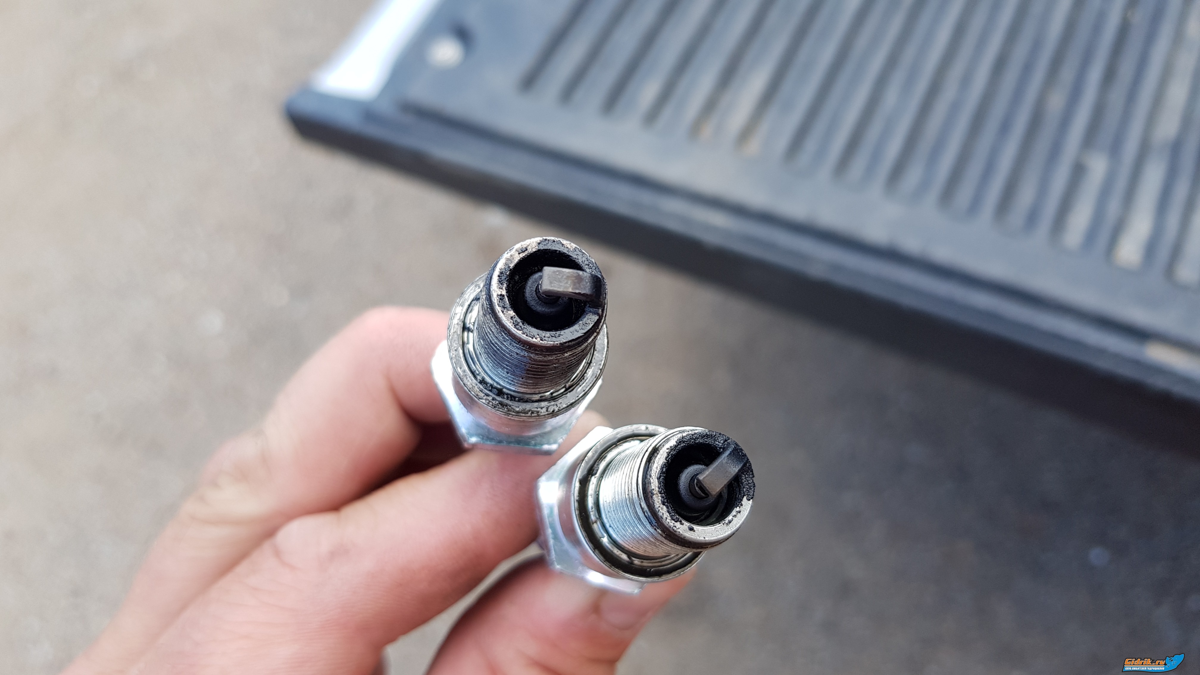

Что думаете по свечам? Еще надо беднить? Или норм уже? Т.к езжу я не в пол и оборотов думаю не более 5т. Свечи после часа езды. Ну вот такой как на видео.

при неполном газе считаю, что цвет свечей ИДЕАЛЬНЫЙ!!!
понял )) в субботу на моря уезжаю )) дам кокса )))

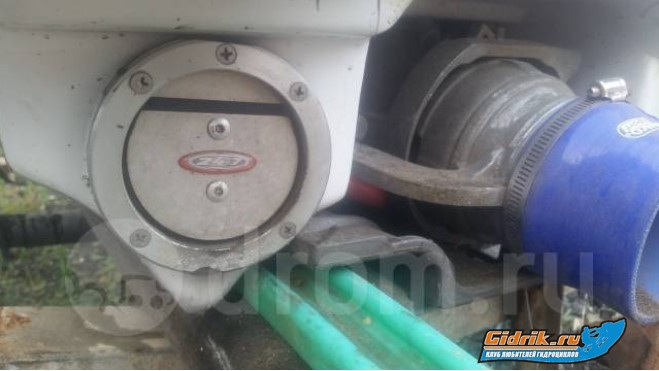

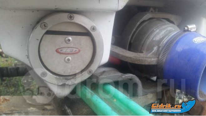

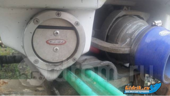

В одном объявлении по Каве 750 увидел какую-то насадку на поворотном сопле, похожую на кусок армированного силиконового шланга большого диаметра, зафиксированный хомутом. Что это, для чего?
Просто подумал, что имея такую насадку, можно было бы легко регулировать угол струи.
Насадка на сопло.jpg [ 46.98 КБ | 9280 просмотров ]
 Заголовок сообщения: Re: Kawasaki 750sx /стоячка/
СообщениеДобавлено: 20 июл 2018, 15:59
Правильно думаешь..., - если со стоком справляешься))))
