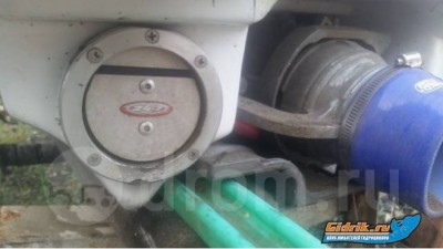

В одном объявлении по Каве 750 увидел какую-то насадку на поворотном сопле, похожую на кусок армированного силиконового шланга большого диаметра, зафиксированный хомутом. Что это, для чего?
Просто подумал, что имея такую насадку, можно было бы легко регулировать угол струи.
Насадка на сопло.jpg [ 46.98 КБ | 9318 просмотров ]
 Заголовок сообщения: Re: Kawasaki 750sx /стоячка/
СообщениеДобавлено: 20 июл 2018, 15:59
Правильно думаешь..., - если со стоком справляешься))))
