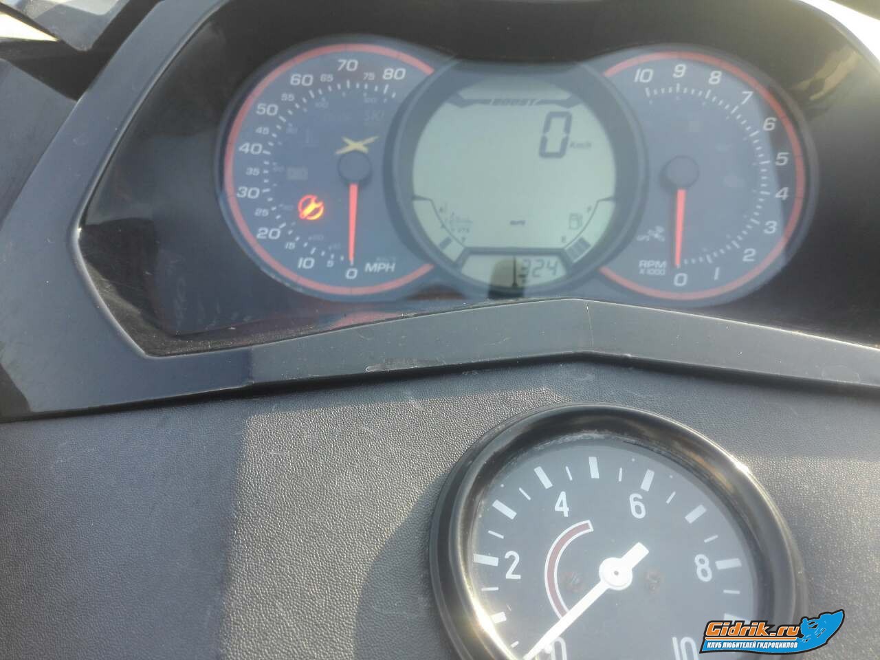

бред. за две капиталки давление не разу не падало. у меня наглядно видно. масло лью 10 60 волволин rs. на брп один косяк по программе. пищать начинает посе 30 секунд поле пропажи давления. а на 8000 за пол минуты просто писта мотору

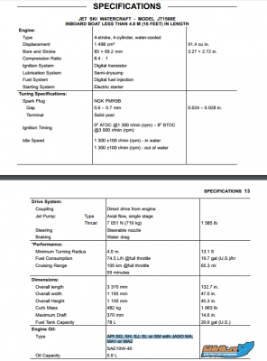

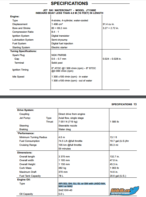

Alpinev писал(а):
Лить только автомобильное масло, не лить масло для мотоциклов, т.к в нем присадки для сцепления, которые не нужны нам в двигателе, т.к сцепления там нет!!!
Тем не менее производитель рекомендует лить именно такое масло с JASO MA. Я не стану утверждать, что производителю виднее что лить, потому что они проектировали двигатель или хотят умышленно уменьшить ее ресурс, зарабатывая на сервисном обслуживании, продаже запчастей и новой техники. Но высококачественные автомобильные масла тоже могут соответствовать требованиям JASO MA, просто производитель не заказывает соответствующие исследования и не платит за сертификацию, потому что в этом нет нужды из за наличия в авто сухого сцепления. Про классы масел по API которые удовлетворяют требованиям JASO можете почитать в интернете, есть много статей об этом. Так же можете задать вопрос российскому или американскому представительству Кавасаки. Последние точно ответят и скорее всего скажут, что для техники необходимо высококачественное моторное масло, поэтому надо лить кавасачье, но может быть удивят техническими нюансами :crazy:

Ответят лей оригинал...
