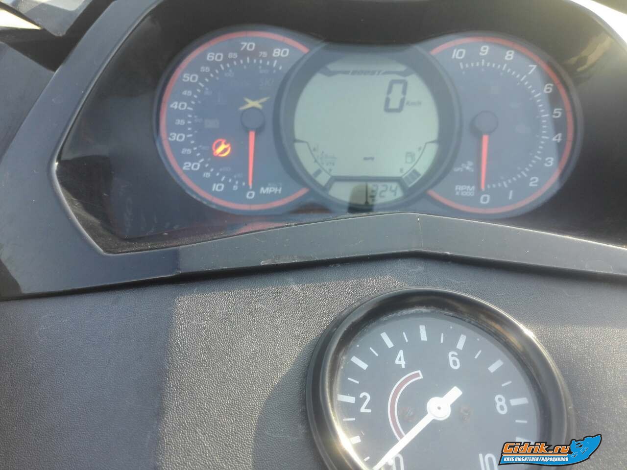

бред. за две капиталки давление не разу не падало. у меня наглядно видно. масло лью 10 60 волволин rs. на брп один косяк по программе. пищать начинает посе 30 секунд поле пропажи давления. а на 8000 за пол минуты просто писта мотору
0-02-05-8e3a61da8c1fc5577fef248a753683f340d60b935666d32ce53445143ef291c3_full.jpg [ 182.71 КБ | 7696 просмотров ]
