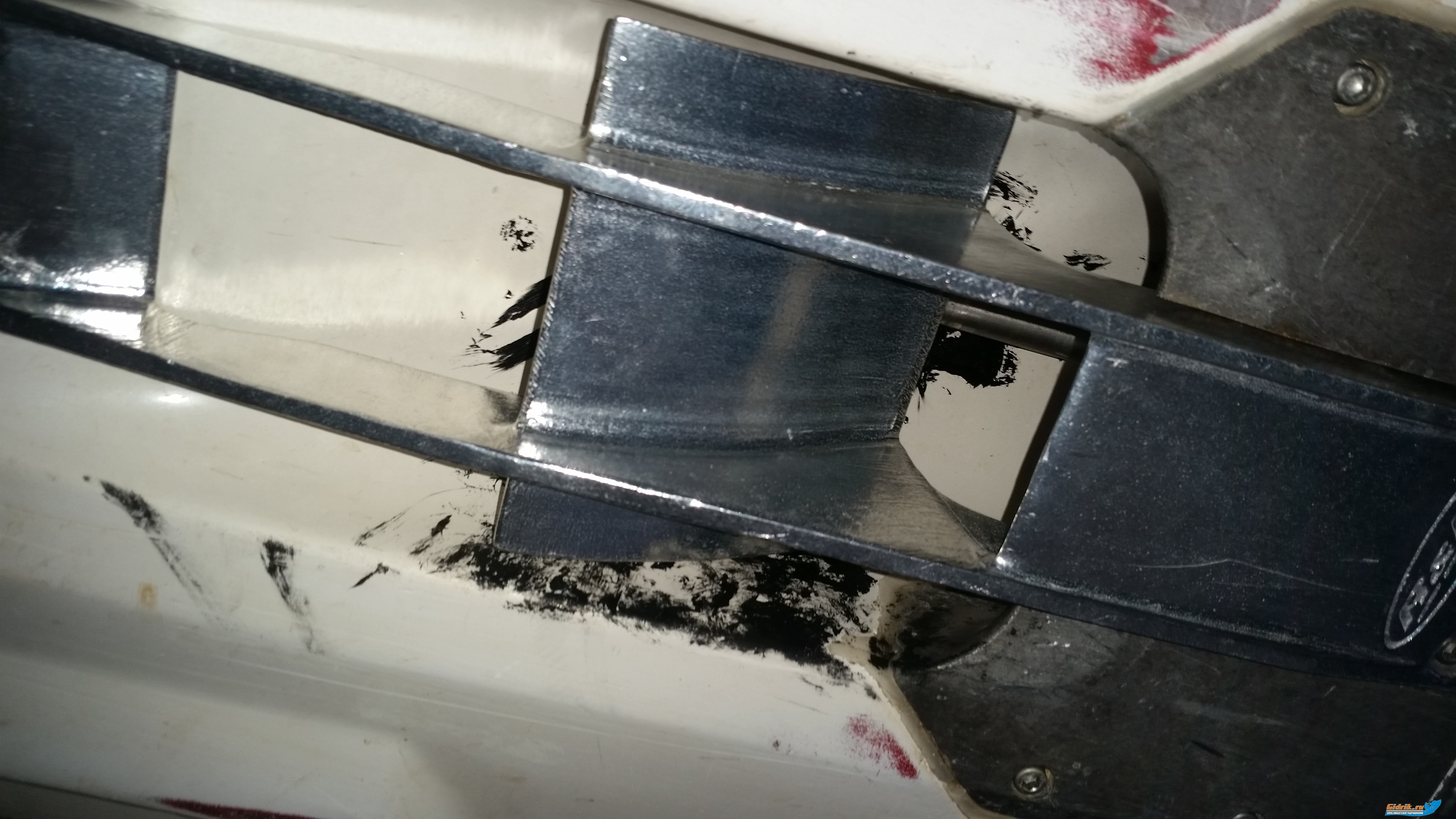

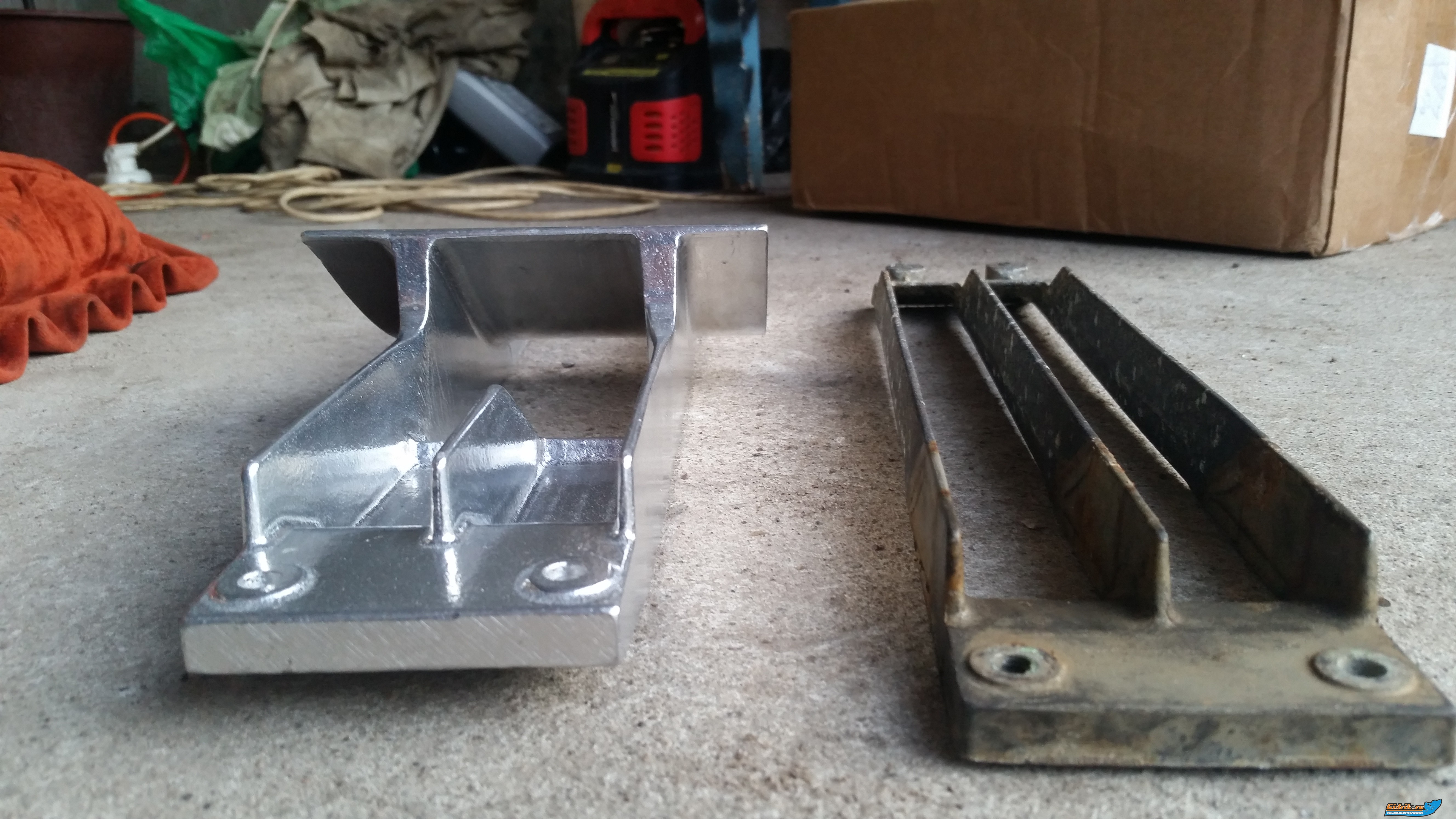

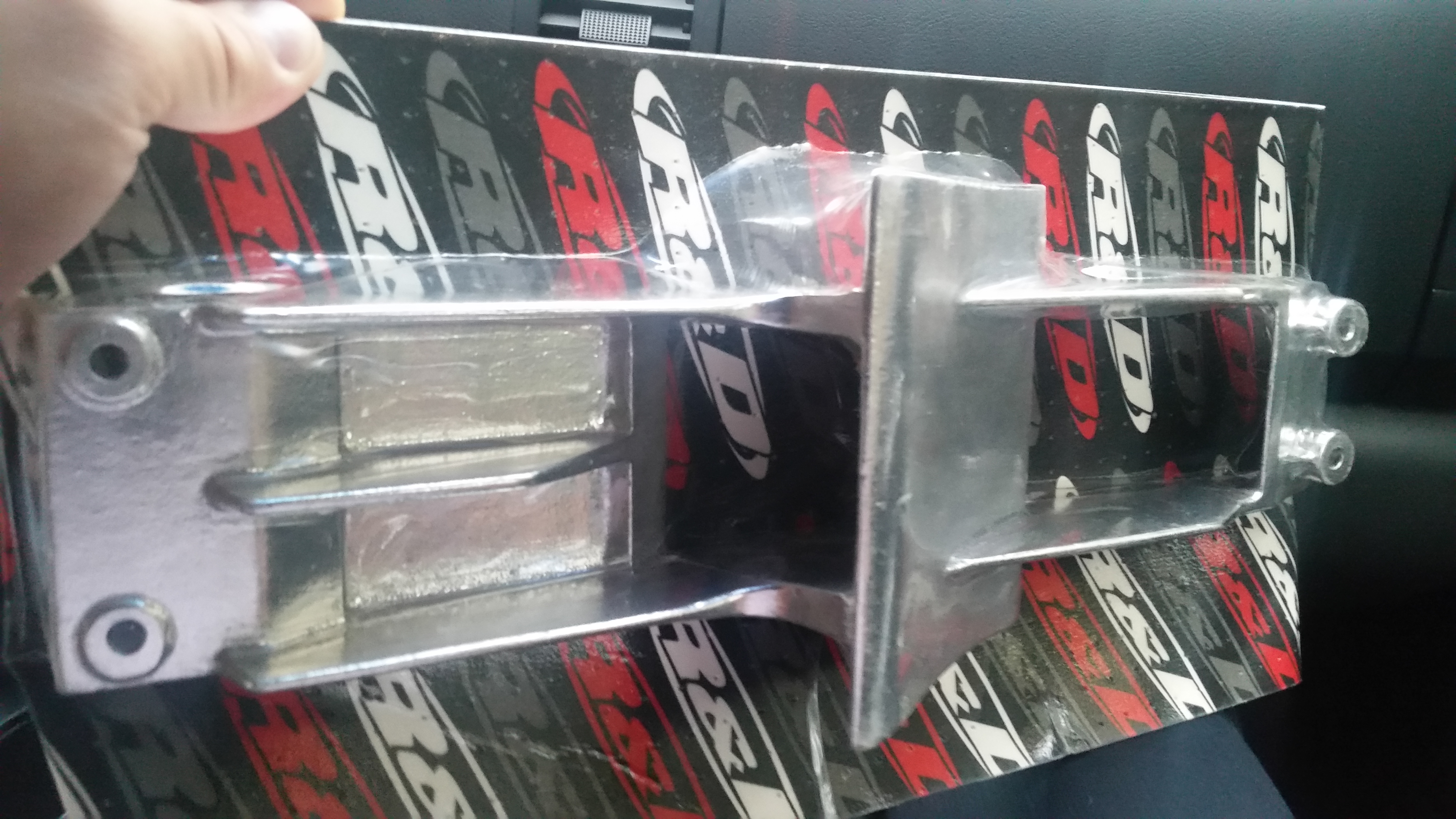

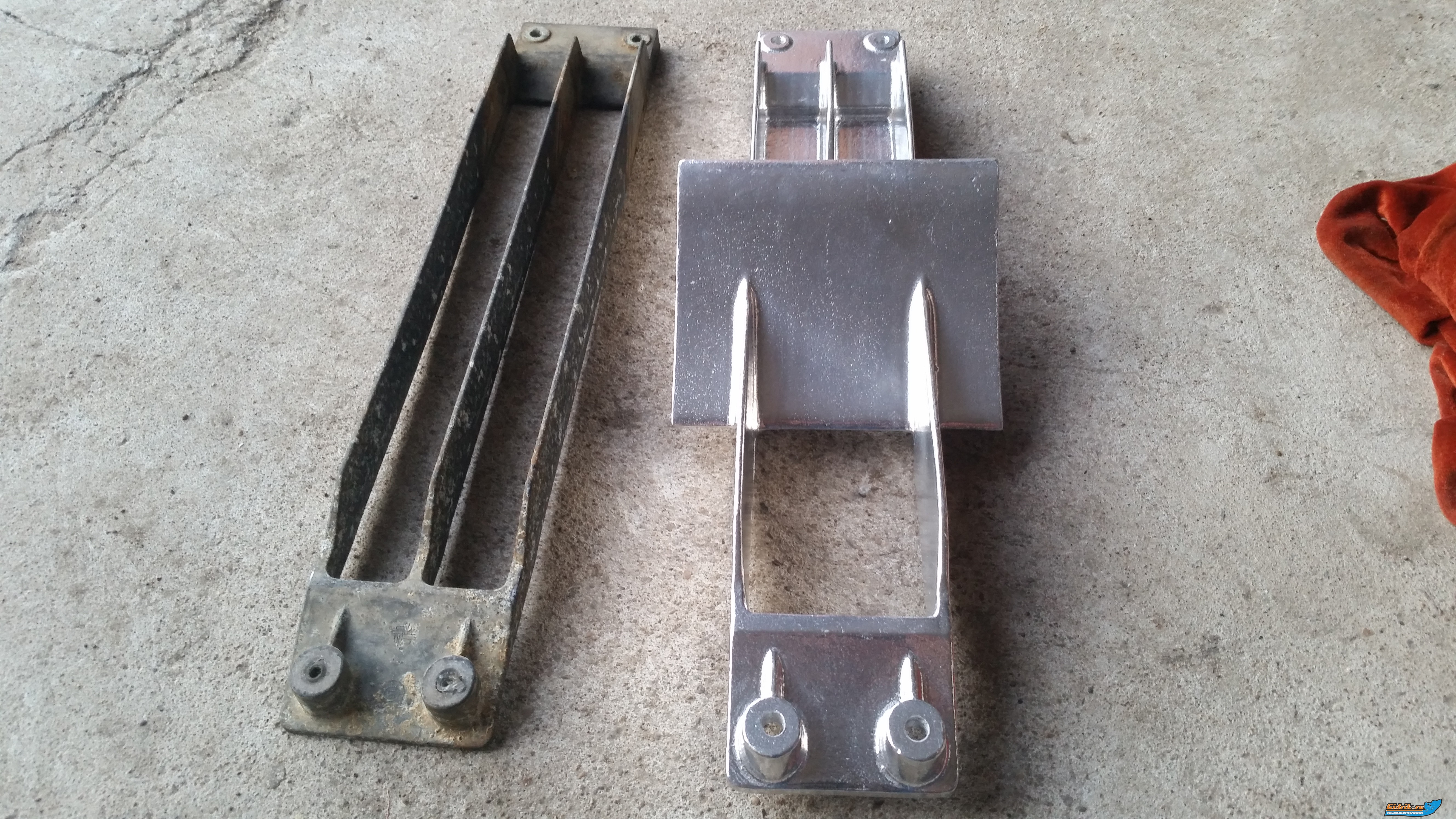

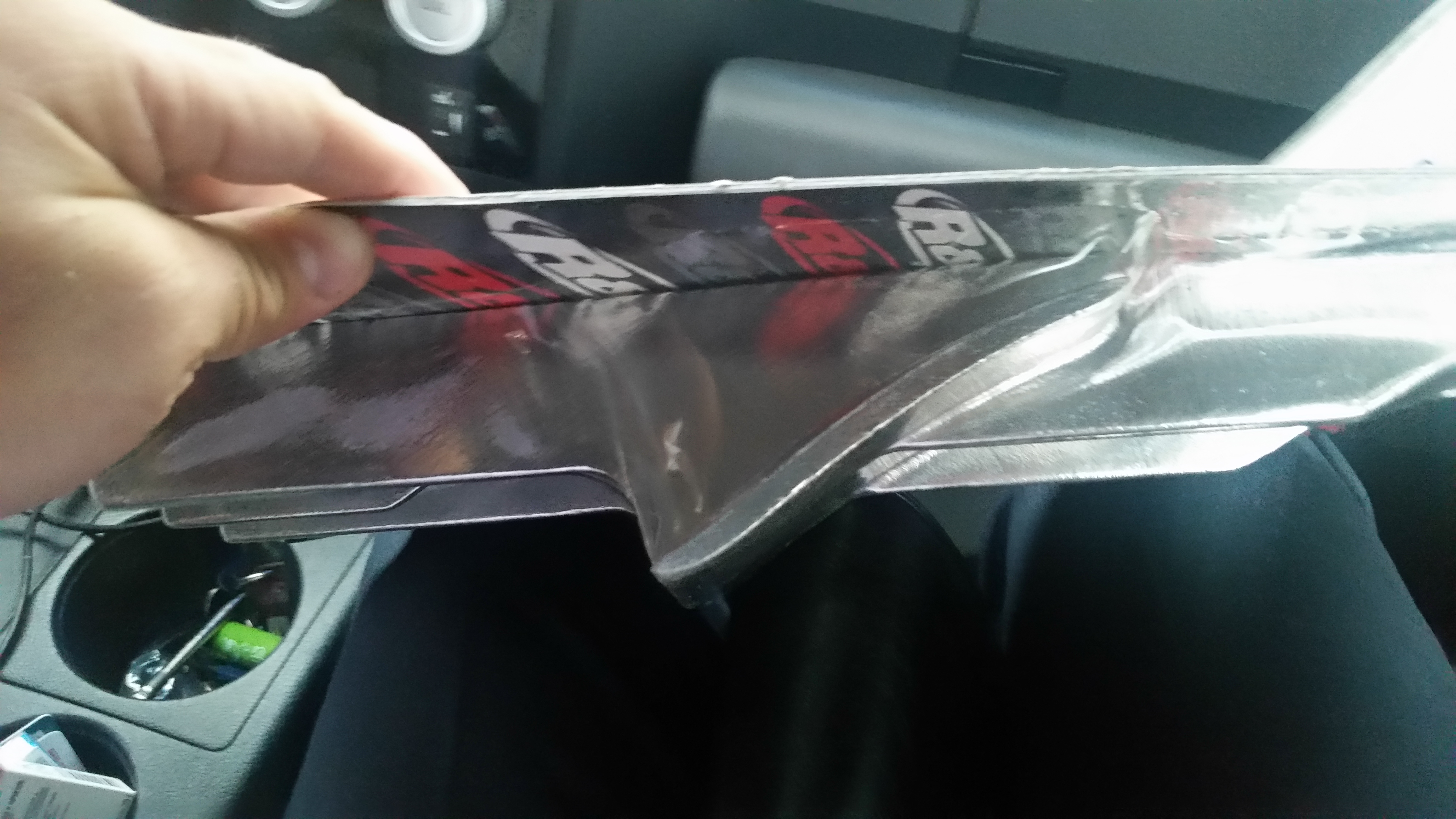

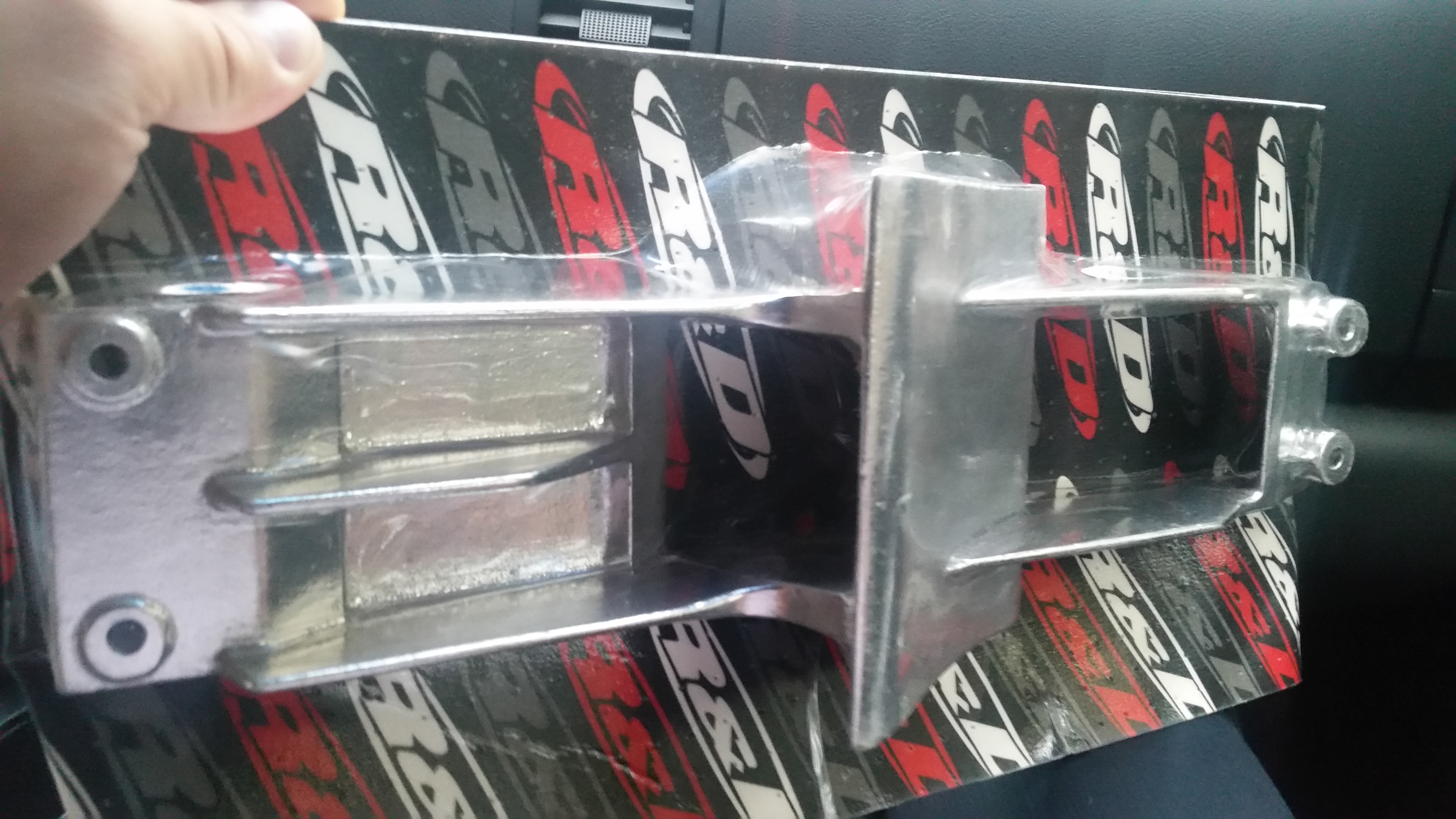

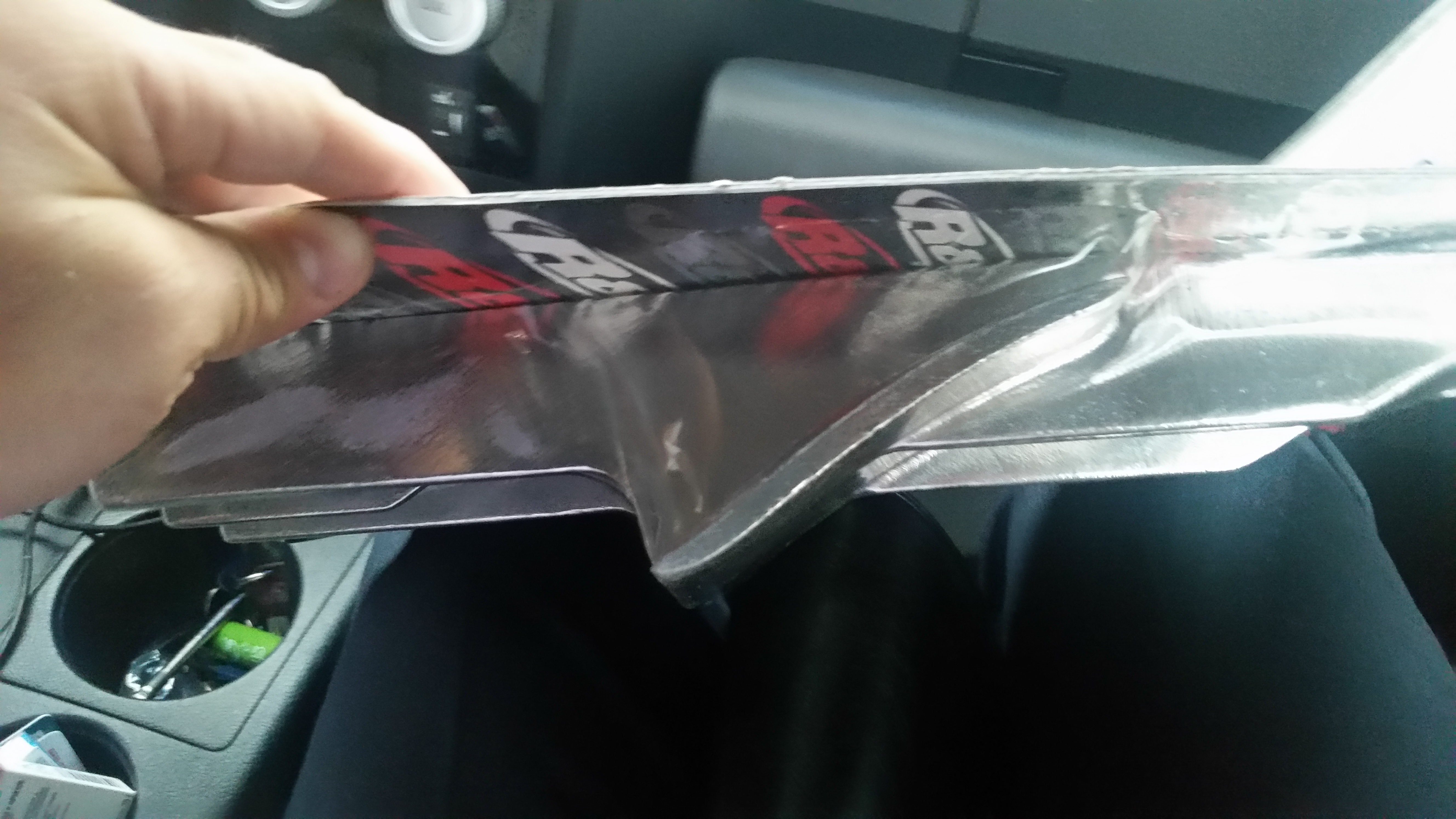

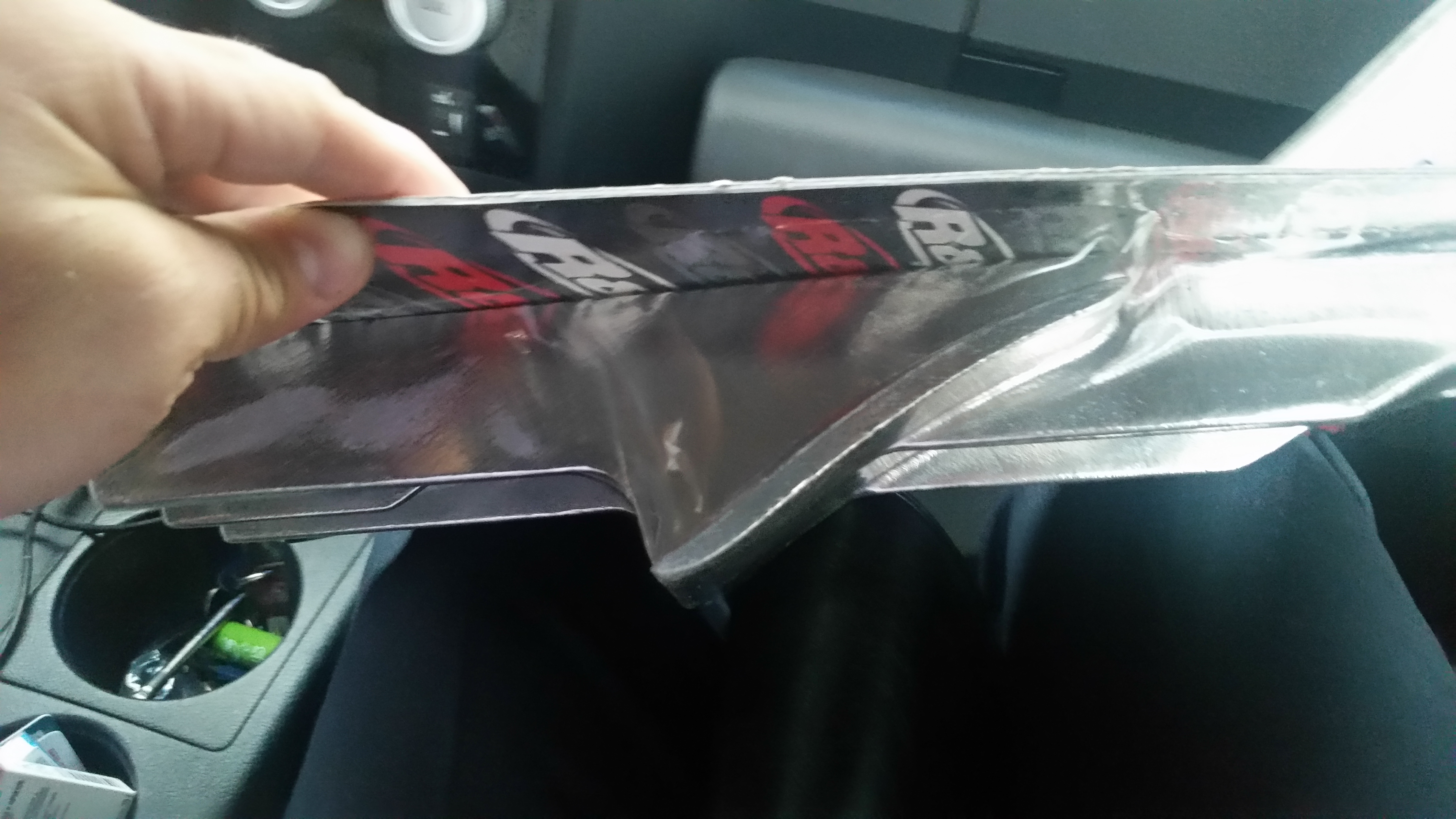

Пришла решеточка ))) на выходных будет тест ))

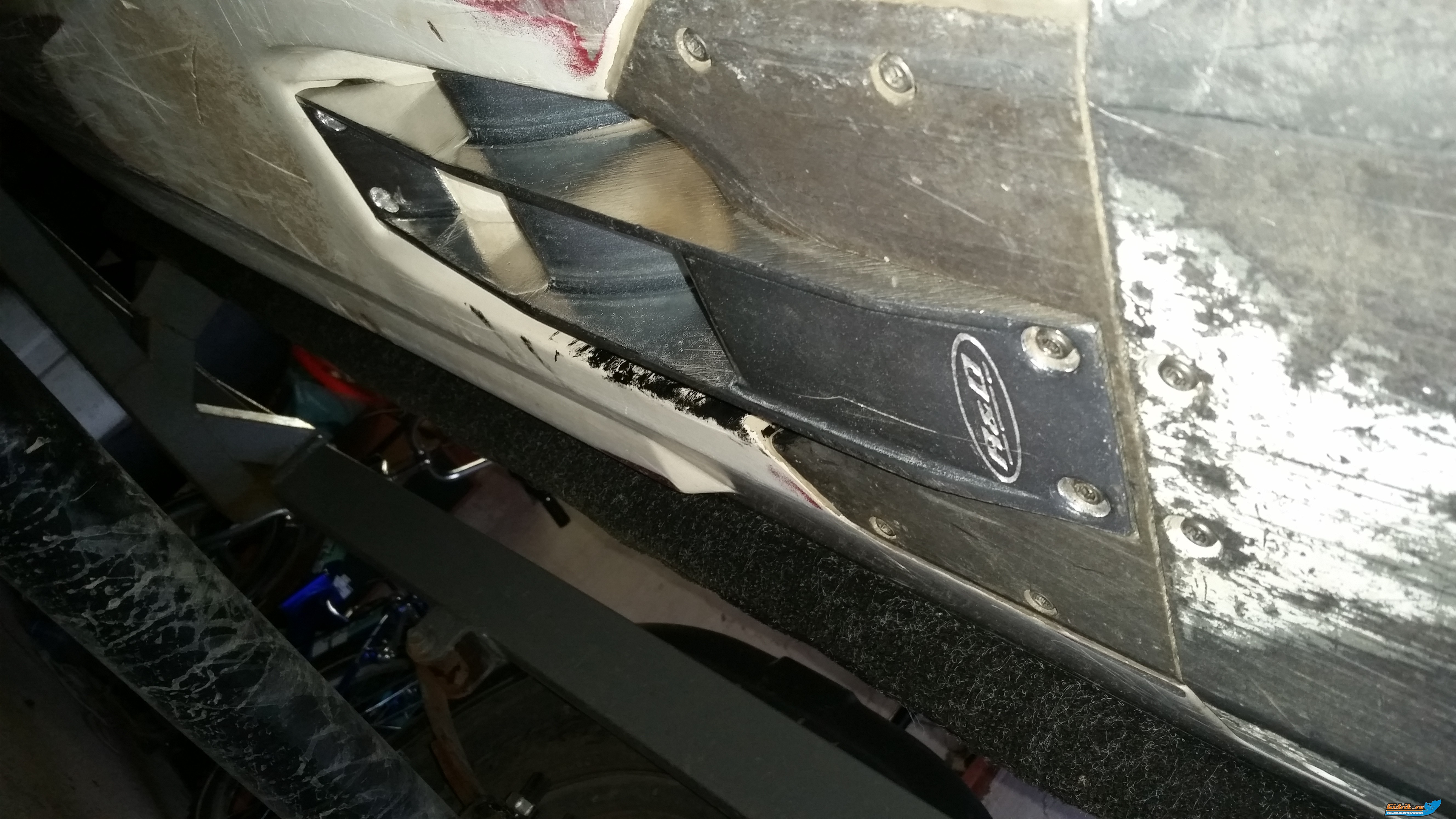

Установил решетку. Встала как родная )) в субботу тест драйв.

Тест драйв не смотря на погоду прошел на ура!!! Гидр теперь как влитой проходит повороты более плавно и предсказуемо. Какраз был ветер и волны и по ним прет как утюг. Притягивает к воде как бы. Старт более резвый. В целом я доволен.

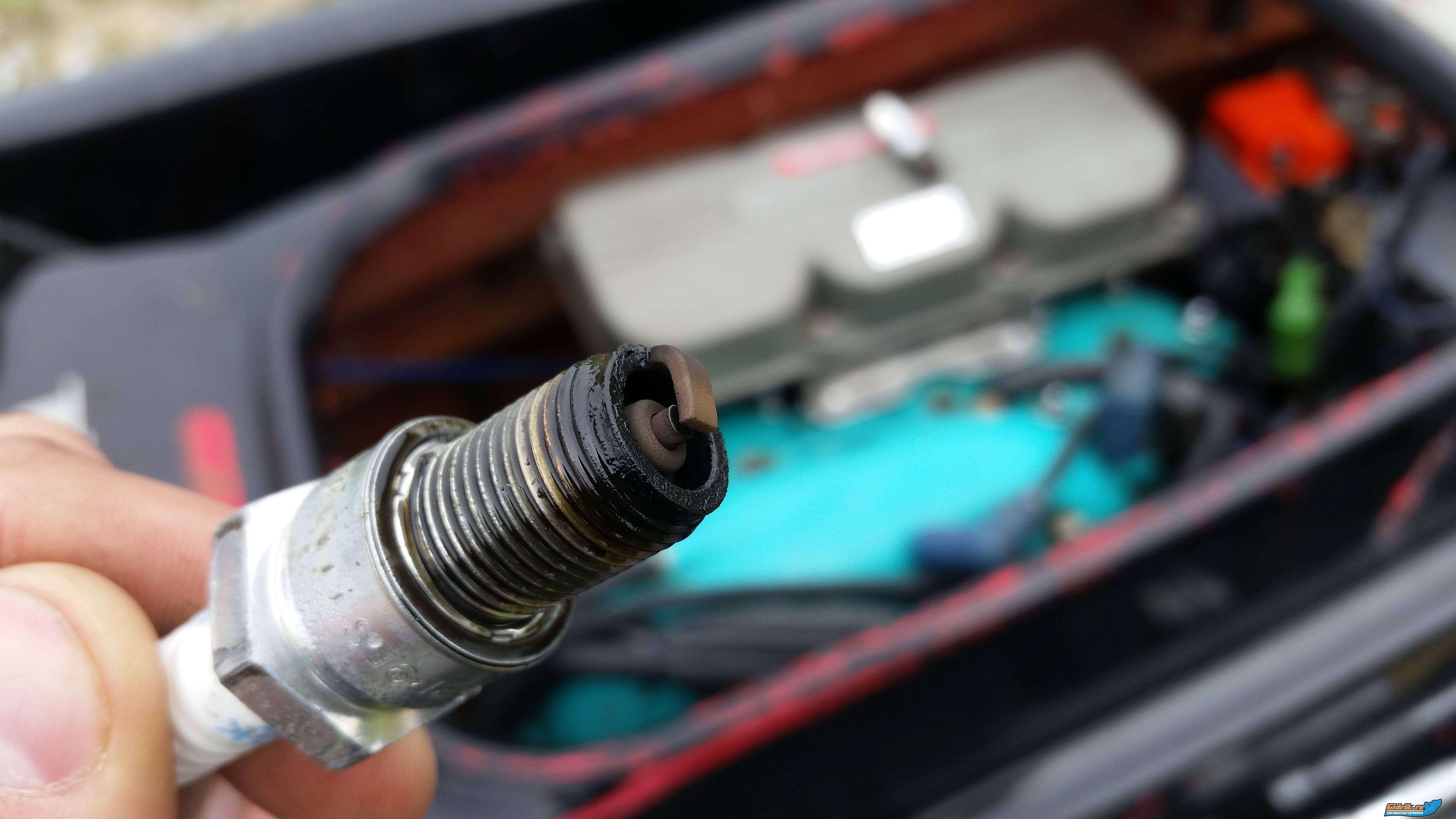

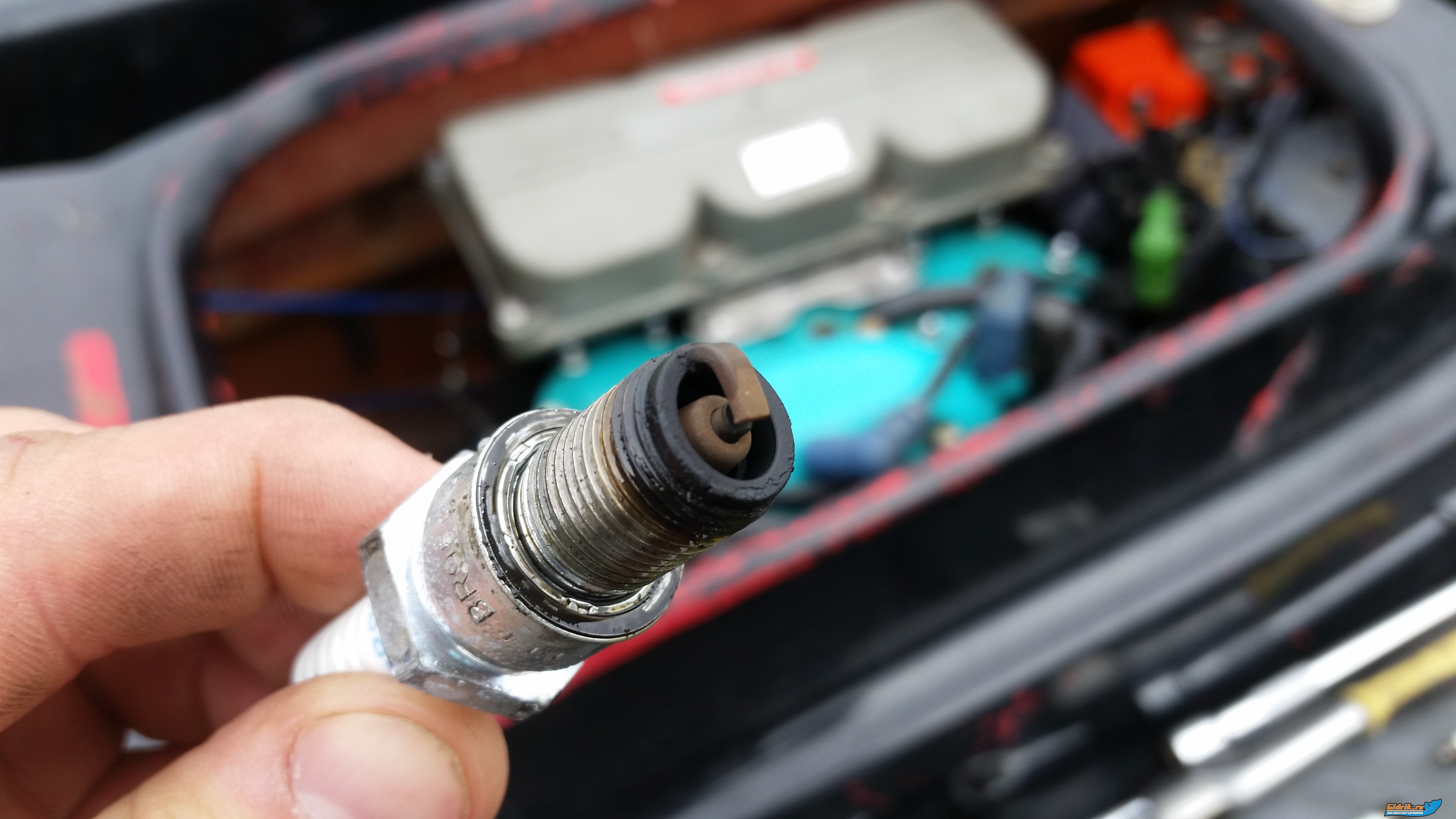

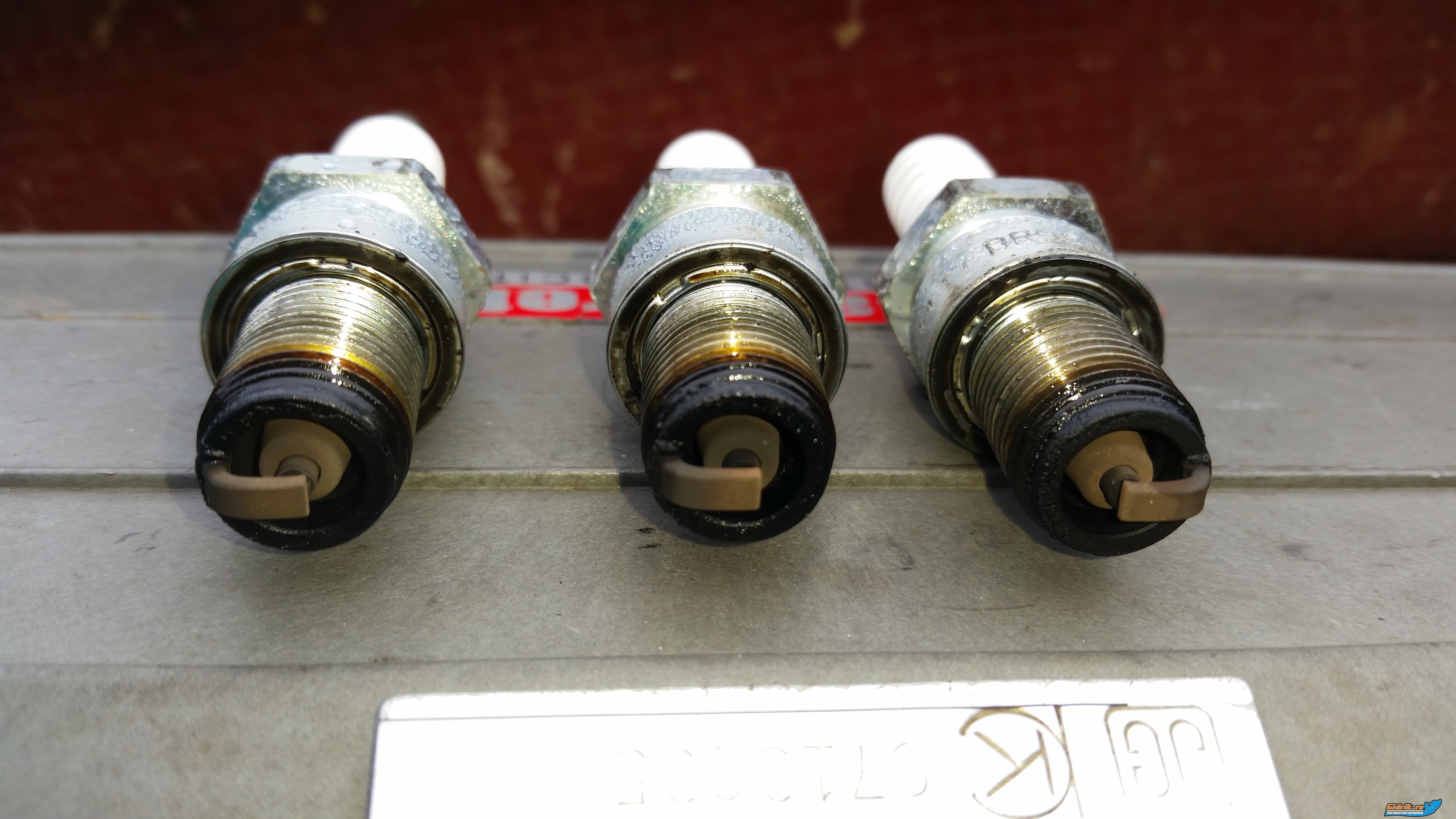

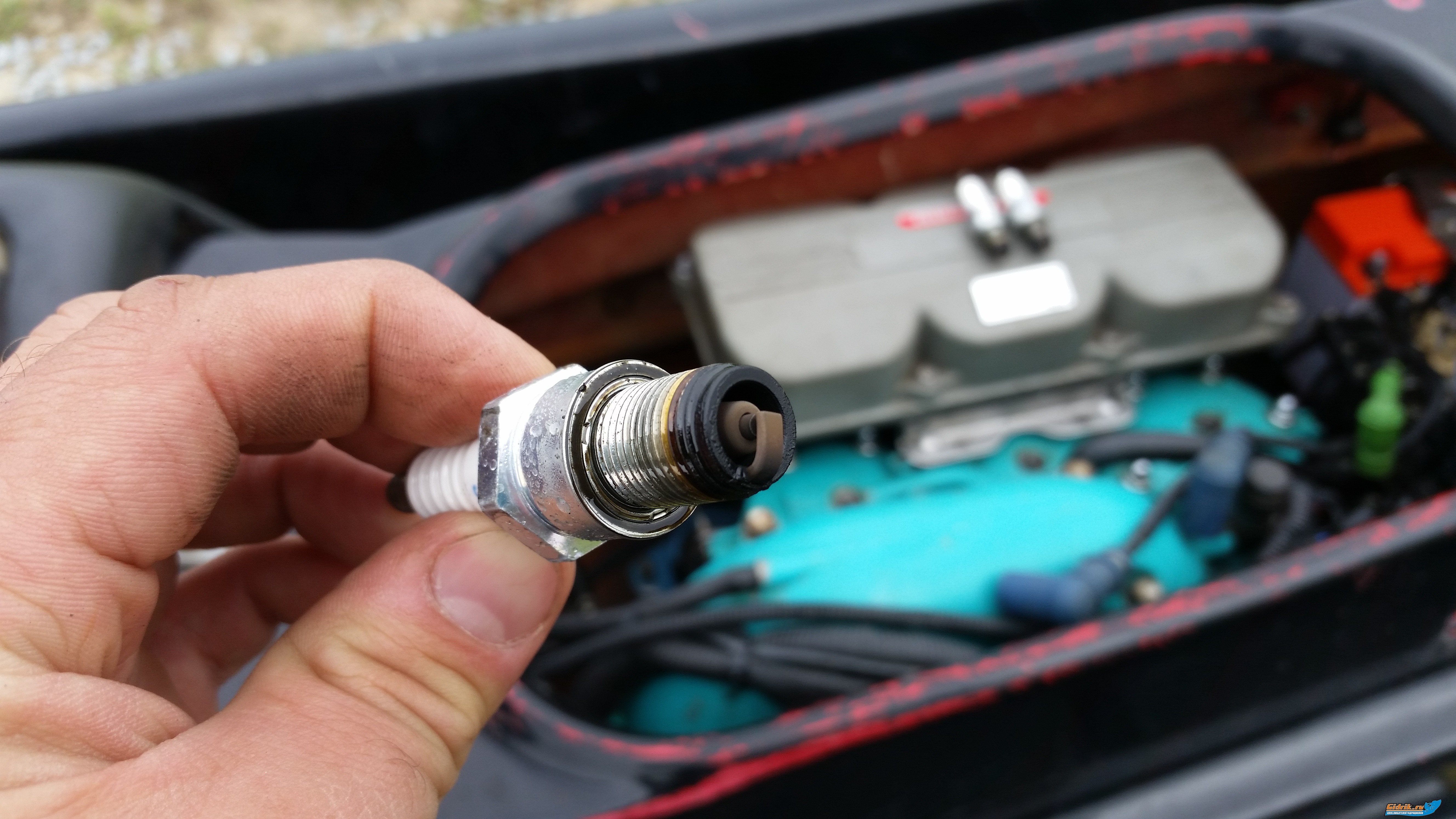

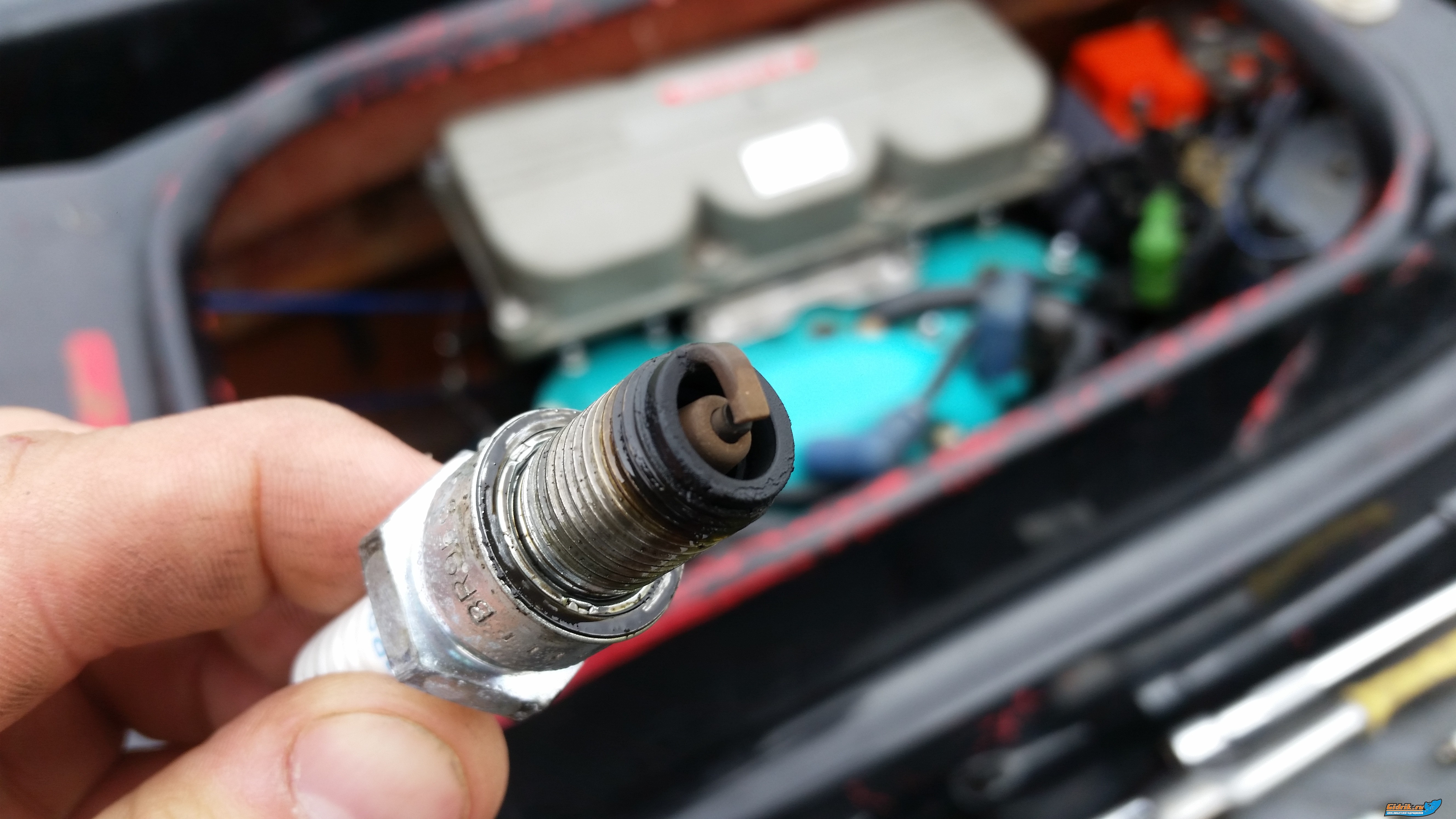

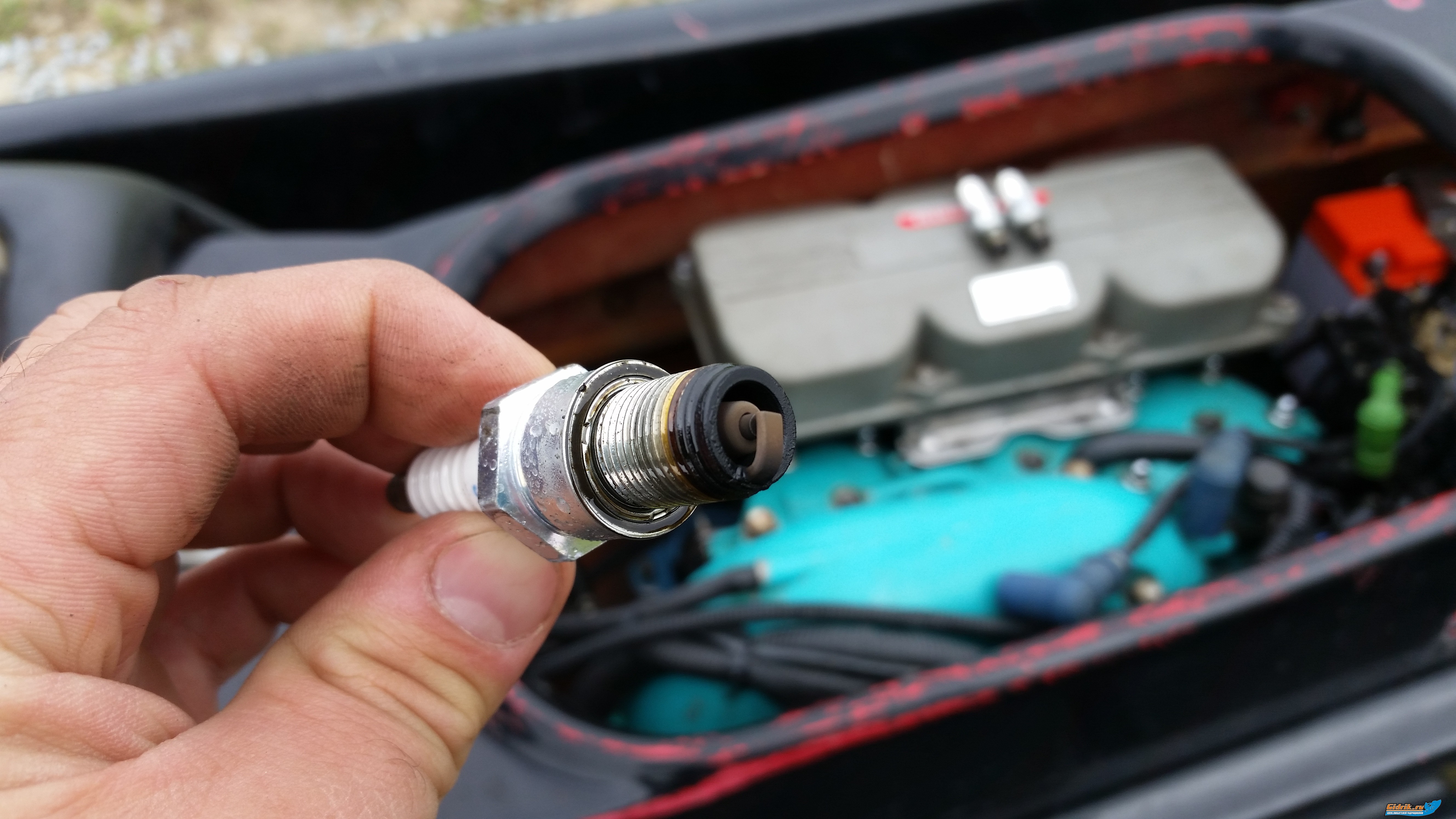

Ну и ложка дегтя после закрытия этого сезона. Измерил компрессию. На горячем моторе. Итог 7.3 7.3 6.5...... в начале сезона было 7.5 7.5 7.3. При том я за пару недель до этого мерил компрессию. Было 7.5 .7.5 7.0. На лицо падение. Свечи идеальные.... едет хорошо. В чем хрень. ? Кольца? Пробег около 20 м часов за этот сезон и мотор был собран с нуля.

СообщениеДобавлено: 10 сен 2017, 19:06
На сухую прогрей без воды, промерь.
Хз. может охлаждение не равномерно прошло)).
А может и лопатой сгребло :D

Я на сухую и мерил.
СообщениеДобавлено: 11 сен 2017, 00:30
Вот чтоб не было "Пробег около 20 м часов" нужно счётчик часов поставить.
Падение компрессии очень печально.
Посмотри внутрь, не пожалей времени, сними голову.
Мало ли, может и правда просто кольцо, а всё остальное в порядке.
Да, кстати, там за карбом что стоИт? Лепестки?

Счетчик есть. Я гляну. Прммерно так было. Башку сниму. Тем более новые прокладки есть все. За карбом ну да лепестки на впуске. А что?

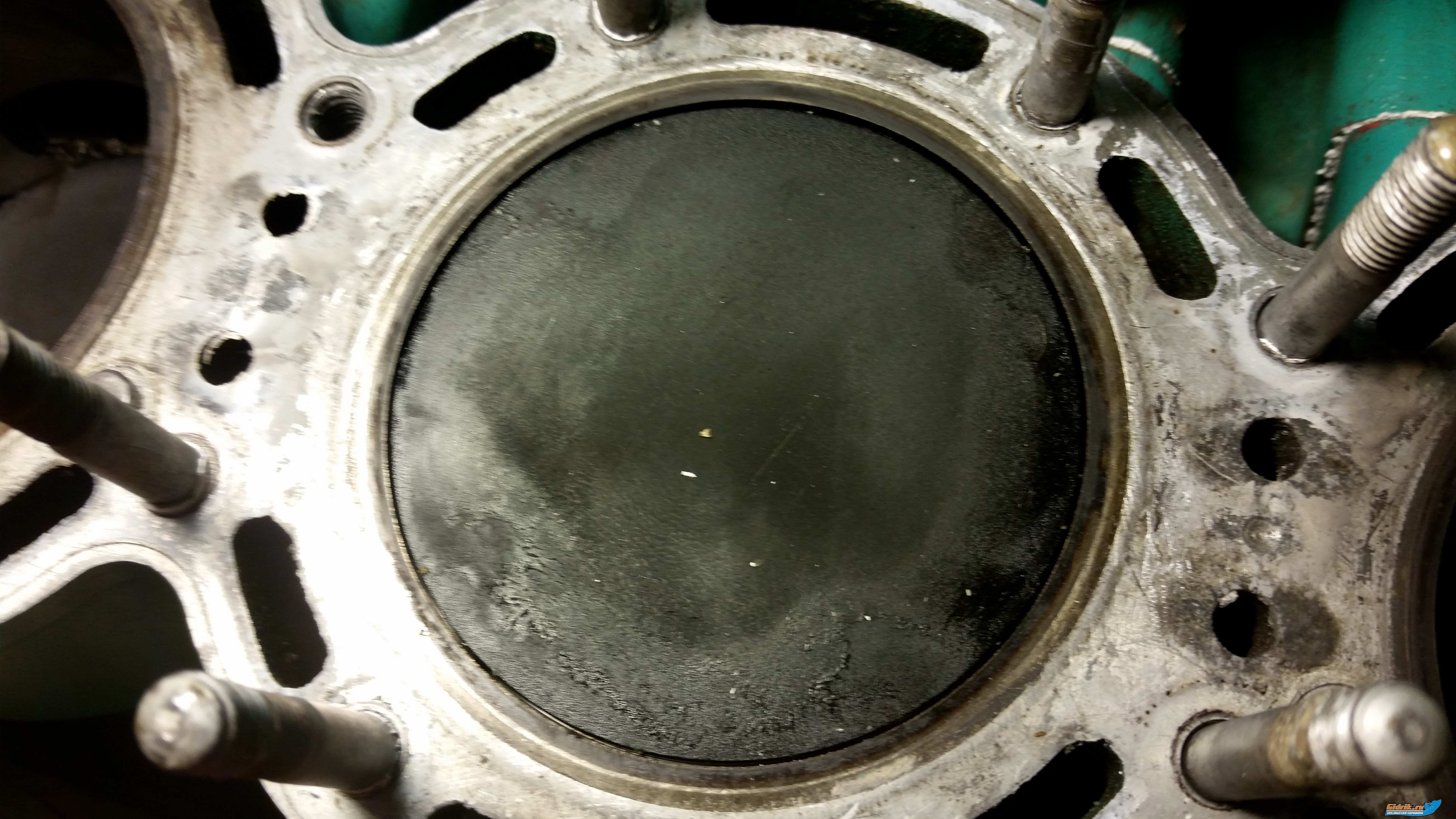

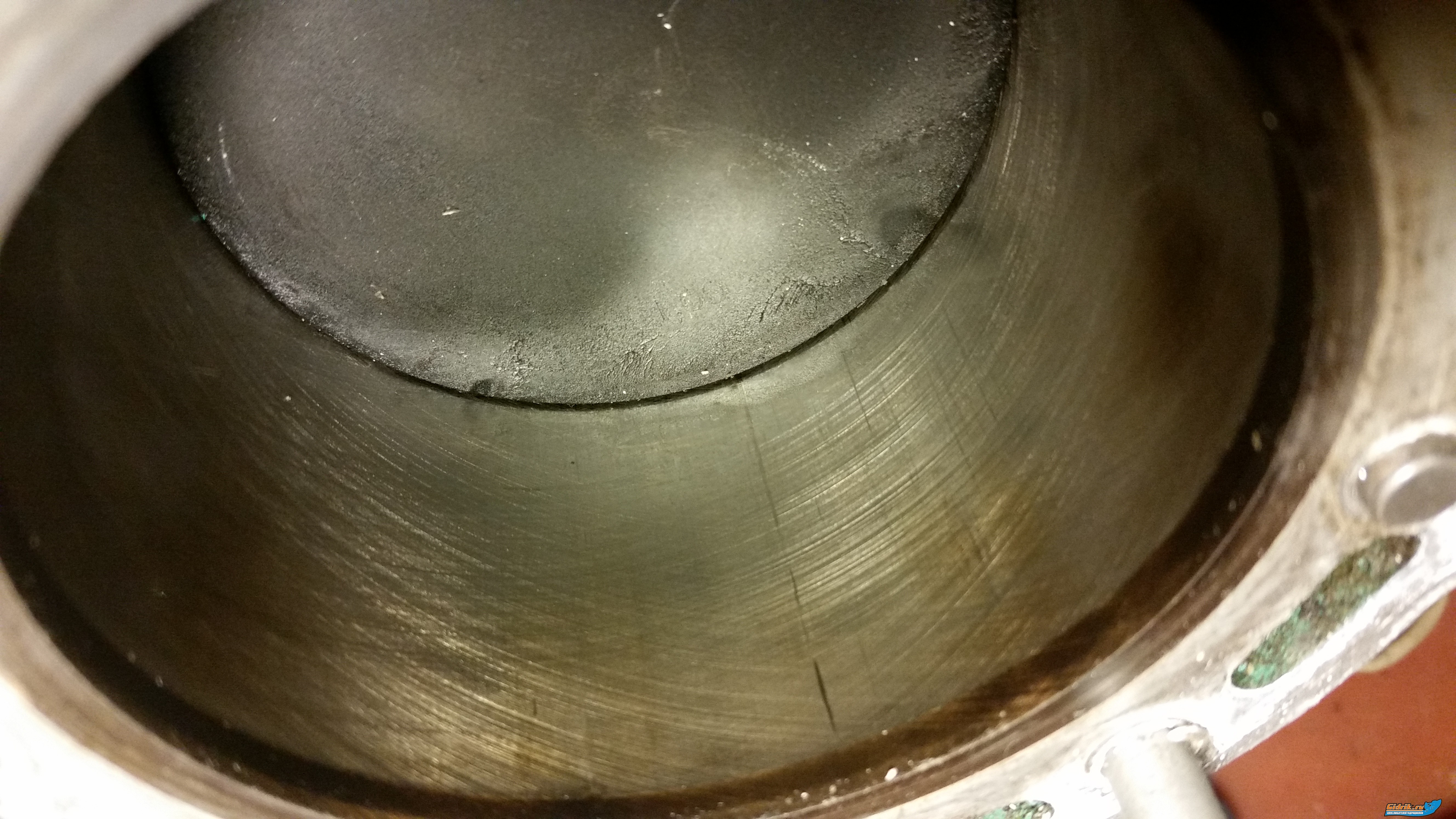

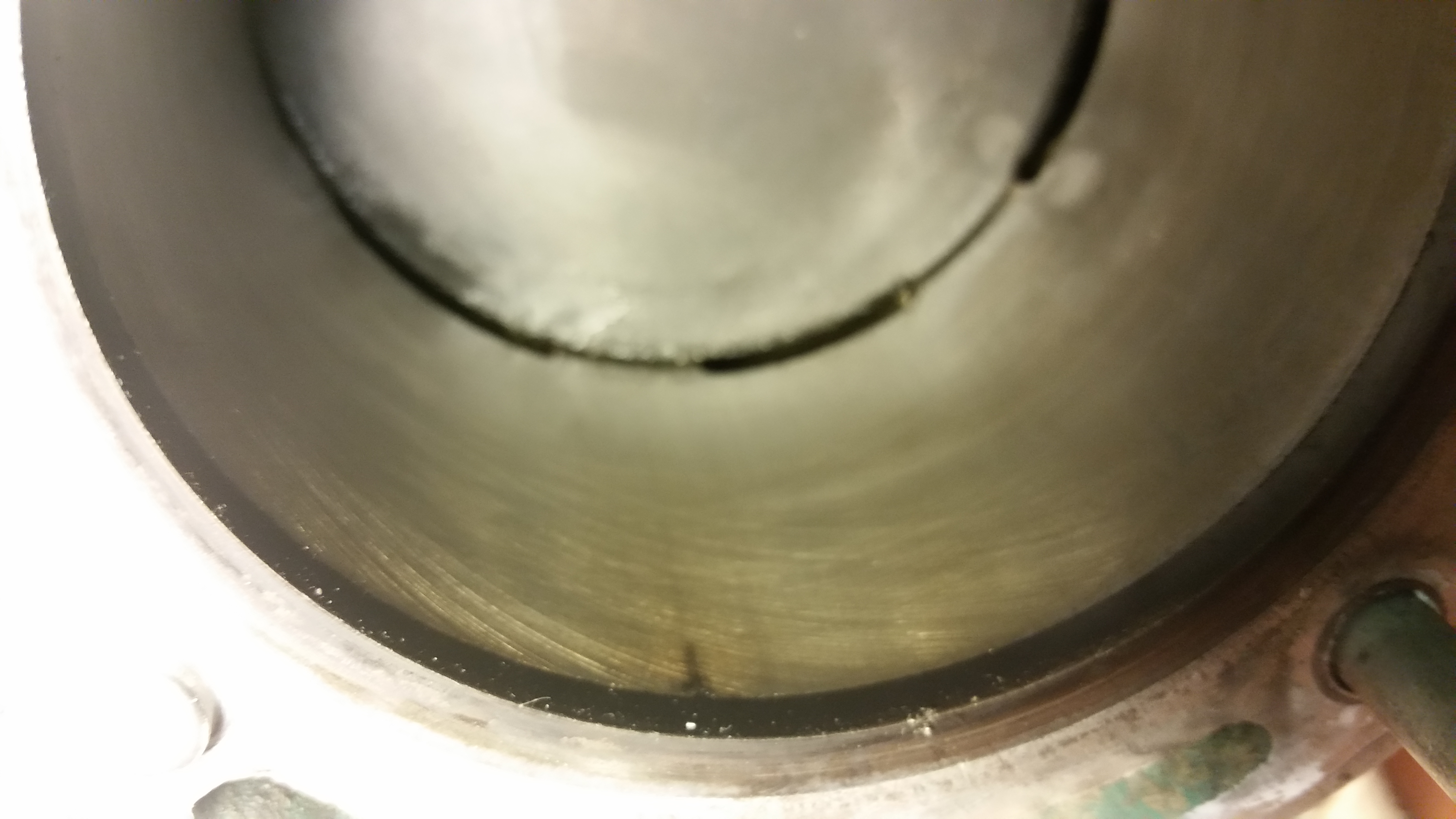

СообщениеДобавлено: 11 сен 2017, 15:08
Сообщения: 1038
Имя: Виталий
Откуда: Хабаровск
Благодарил (а): 66 раз
Поблагодарили: 50 раз

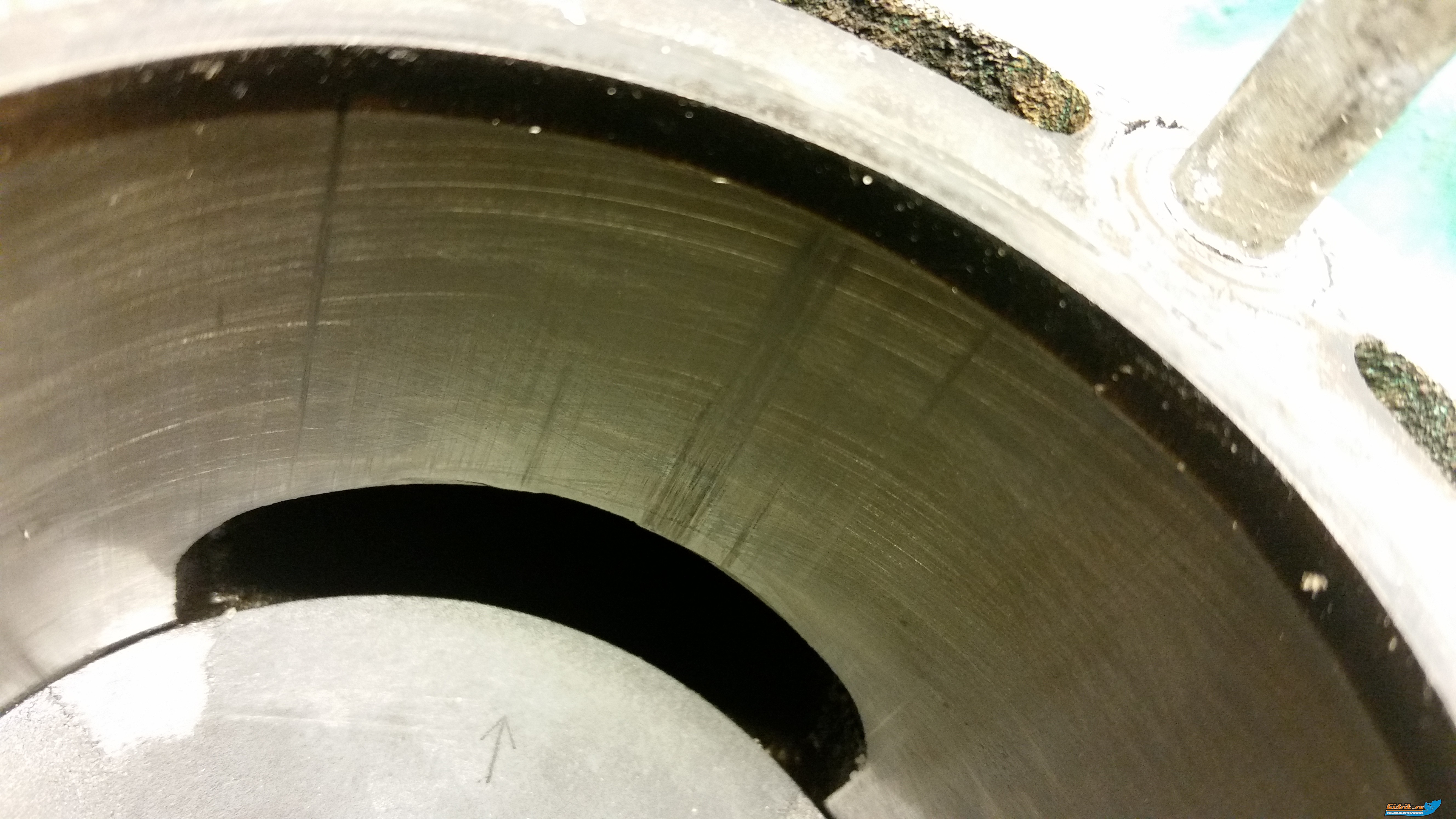

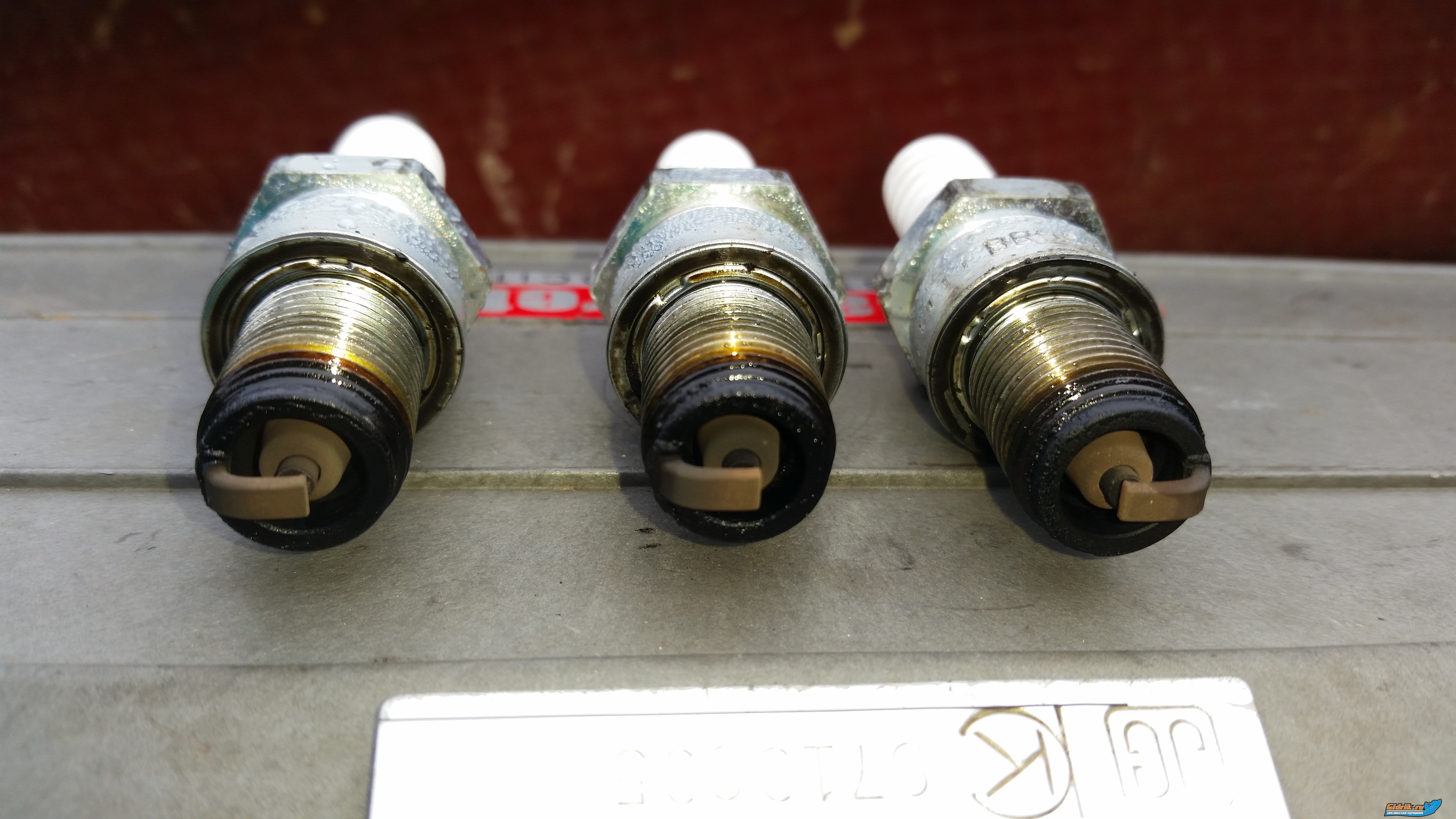

Скинул головку. Ну ничего криминального пока не увидел. Но до этого измерил другим компрессометром. Тоже самое 6.7 кг см2. В 3 ем. В остальных ровно по 7.5. Буду снимать блок. Там уже с боков посмотрю на кольца. Может что будет более понятно. Кстати посмотрел на моточасы. Всего 10 часов после сборки мотора проехал. . Какие мысли?
Комментарий к файлу: 3 ий
20170911_201035.jpg [ 2.21 МБ | 8085 просмотров ]
20170911_200958.jpg [ 2.25 МБ | 8085 просмотров ]
Комментарий к файлу: 2ой
20170911_201057.jpg [ 2.52 МБ | 8085 просмотров ]
Комментарий к файлу: 1
20170911_201128.jpg [ 2.71 МБ | 8085 просмотров ]
