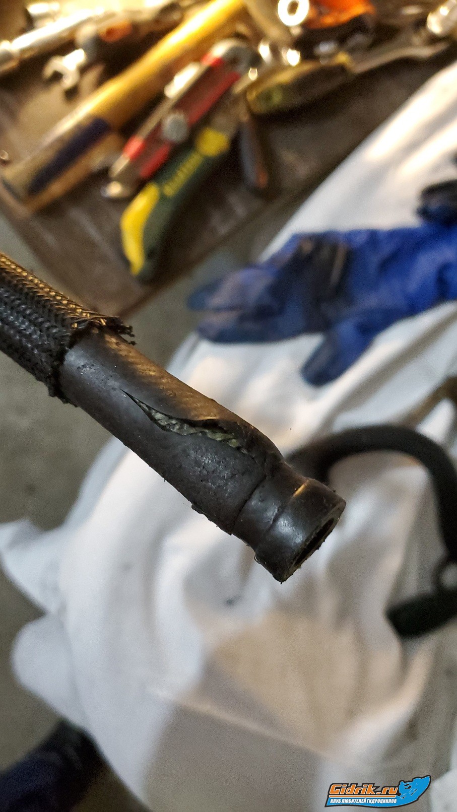

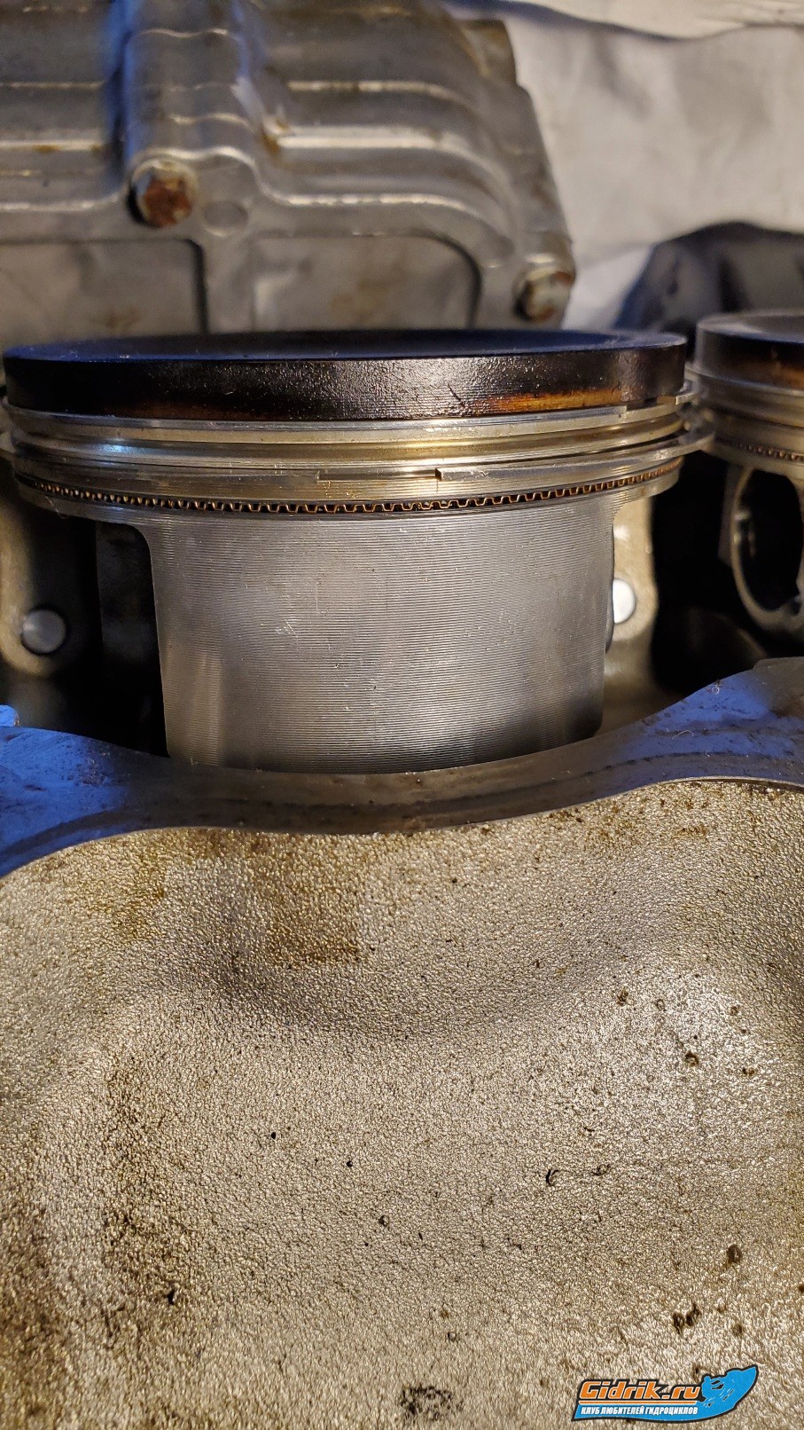

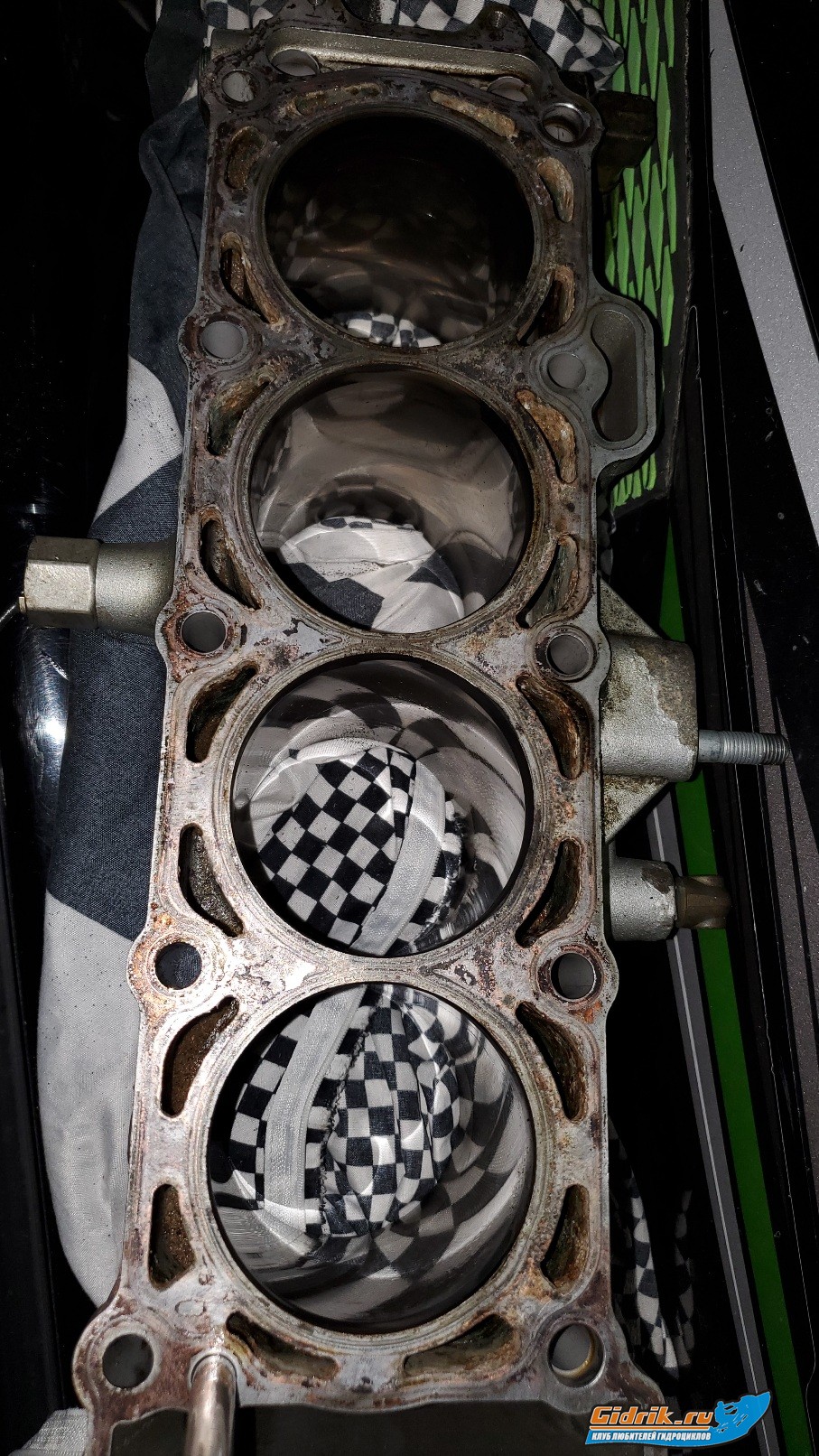

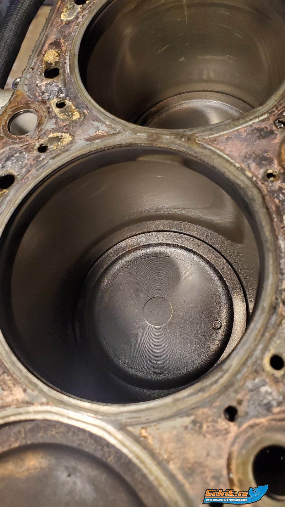

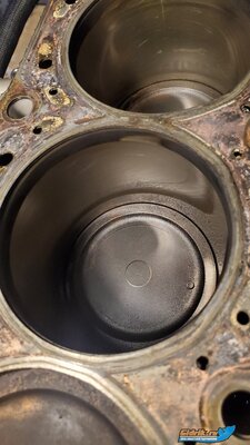

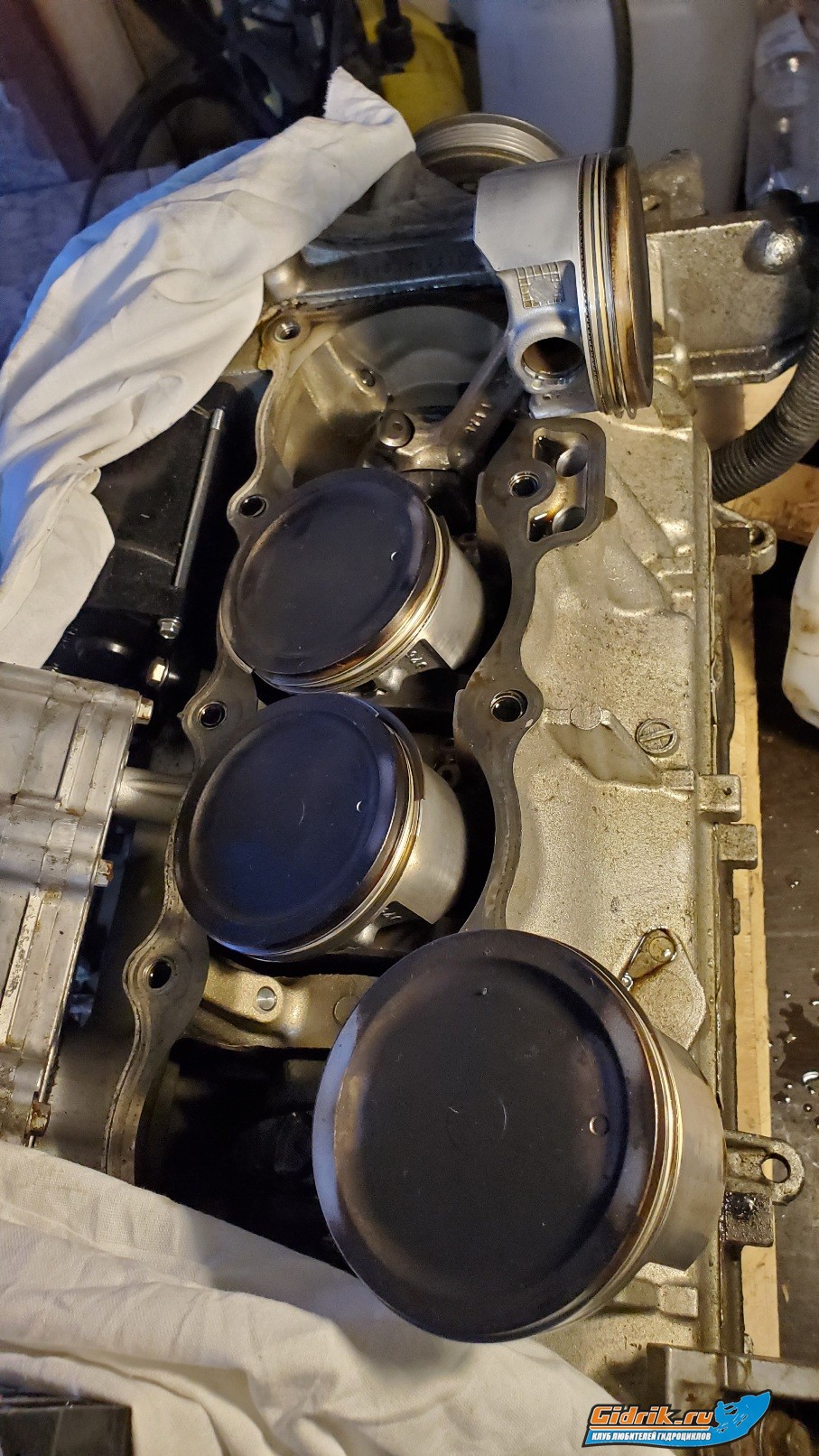

Всем привет!
Ловите ссылку на полный ремонтный мануал! Пришлось скачать за денежку, бесплатного не нашел! Для вас бесплатно!
Скачать пришлось не просто так конечно, постигла и меня беда поршней, славный косяк который не может устранить производитель (ломаются межкольцевые перегородки), вроде на с 2018 года что то они изменили.
Компрессия во 2 ом горшке упала до 4.5 очков. При это мотак ездит, заводится. 2 мес назад мерил везде было 10... Короче говоря, дай бог отделаюсь заменой поршня. Но пока не вскроешь не разберешься... Не видно ничего. Вот такие пироги...
https://drive.google.com/file/d/1J9afx0rSy8vSzoKQKlzPTff9SwfOdr5F/view?usp=sharing
СообщениеДобавлено: 01 сен 2021, 14:43
Сообщения: 1038
Имя: Виталий
Откуда: Хабаровск
Благодарил (а): 66 раз
Поблагодарили: 50 раз
Ну что, новости есть хорошие. Поршень целый, цилиндр тоже. Отделался лёгким испугом. Все в идеальном состоянии для 151 часа. Скорее всего проблема в выпускных клапанах, они зависли и не закрывались полностью. Потому что они черные в районе стержня, остальные чистые. Завтра покрутим головку будет ясно.
На фото шланг подачи воды на чаргер. Вот хрен бы понял откуда вода опять в кузове, если бы не снял мотор. В таком месте, что просто не видно.. Вот такие дела. Следите за моим блогом./)))
